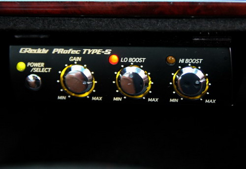

Tänu Hr Sebastianile :notworthy: saab nüüd rõhku salongist reguleerida ja iga päev enam turbot ja mootorit hirmsa rõhuga ei materda.
Vajadusel saab nuppu vajutada ja siis hoia ainult mütsi kinni :evil:
PS. See seadeldis HOIAB rõhku! Ka tagumikudüno saab aru et asjalood on palju muutunud pärast viimast dyno mõõtmist!

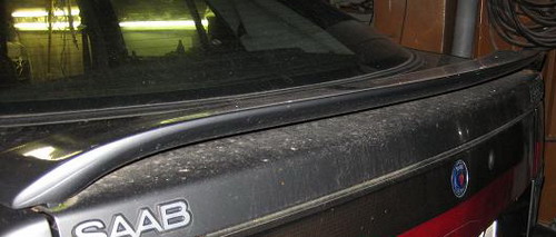

Ei saa kohe jätta eputamata :)
Tänu kasutajale Roadrunner, saab üks roheline elukas endale varsti külge suhteliselt harvanähtava epuvidina:

Kas tiivake on juba küljes? Kas saaks ka sel juhul mõnd ilusat üldisemat pilti?;) Kas rõhk ei lange wastegate avanemisel enam?
kas kas kas kas kas . . . :P

Olulisem kõigepealt: Rõhku hoiab nüüd ilusti, kuni 1.4 peal 3- 4 käik :) Üle selle ta ei suuda (ega suuda see õnnetu vurrike puhuda ka). Tuleb ikka suurem turbo soetada jne. Võimsust ei ole ju kunagi piisavalt :evil:
Tavapärasel tööle- koju kulgemisel on asi seatud 1.0 Bar-i peale ja sellest piisab :)
Tiivake saab külge siis kui vahetusse läheb esiklaas koos mõningate keretööde ja värviparandustega klaasi alumiste nurkade juures. Üks värvimine nuh :) Muide ma olen seda tiiba juba ammu tahtnud aga seda pole ju saada!!! Elkpartsist tellida ka ei ole raatsinud.

Ma saan sellest tiiva värgist täiesti aru:). Aga ma jään huviga ootama High Definition pilt:head: Peas juba mõlgub mõtteid ka mingist konkreetsest turbo mudelist?
