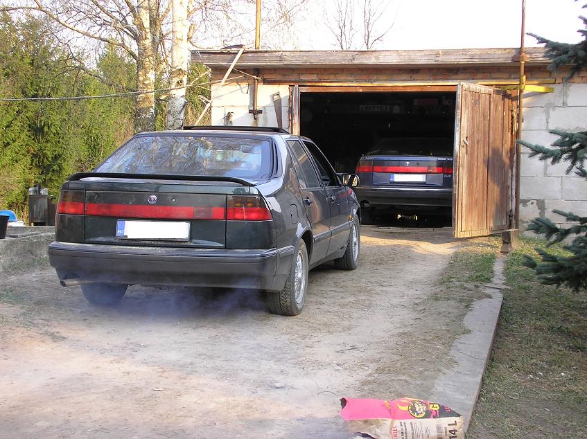

Huvitav kas see on kõrval seisva grilli suits või optiline pete, mis ülemise pildi all on? ;)
Aga muretuid kilomeetreid.
ps. mis nendesse polüuretaanist puksidesse puutub siis netist tellides tuleb isegi odavam kui Eestist kohapealt ostes.

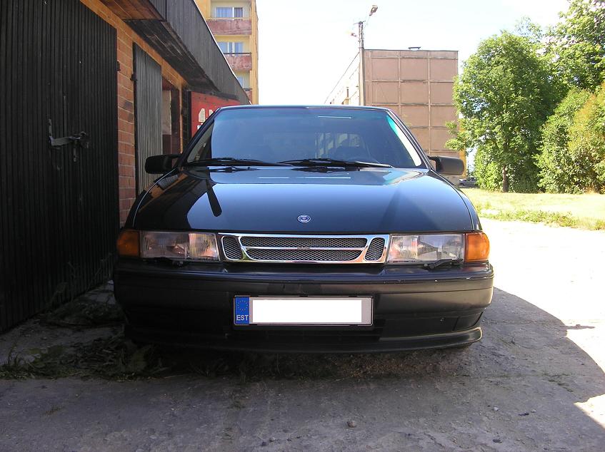

Edit: Esimest iluvõre on just kui moditud nn tuningu võrega.
Jah seal on grilli suits :)
Iluvõre tegin ise, AutoMaailmast ostetud võrk
