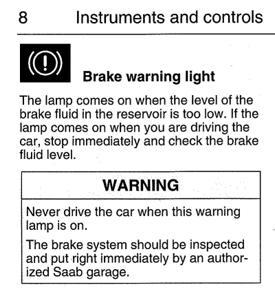

Järgmine probleem: Mida tähendab see hüüumärgiga märgike. Seoses piduritega, seda tean. Pidurid toimetavad nagu vahepeal ilma võimuta. Auto kipub ka peale kiirendamist välja surema kui siduri alla vajutad. Hetkel lükkan selle vea ka piduritega kokku. Ehk mingi jama vaakumiga, mõni voolik? ABS pole kunagi töötand, vahepeal annab märku, et ta siiski on olemas (kuskil).
#41
N Juul 26, 2007 14:37
Uuema tonnise manuaalis on kirjas, et hüüumärk viitab pidurivedeliku vähesusele.
Kui sidur/pidur (nende koormus) pöörded nii alla viib, et mootor välja kipub surema, tahab kogu krempel ilmselt kasimist ja vaakumvollade seisukord üle vaatamist. Ma küll ei tea, kas nii vanal tonnisel on sarnane tühikäiguklapp, mis uuematel tonnistel, aga kui on, siis kasi see ära.

piduri vedeliku taseme voolikut ple ostes saadik järel olnud ja märgike pole varem kummitanud. Asun asja uurima. Tühikäigu mootorike/klapike puhastatud, erilist mõju ei avaldanud.
Mis värk sellega võib olla, et piduri võim järelt ära kaob? Nii on väga ohtlik sõita.:mad:

Aga kui korgi maha keerad mis näed ? Kas õli on või ei ole?

Anumale läheb ju külge anduri jaoks kaks juhet. Kui sul seal mingi tõrge on? Aga miks see võim vahest ära kaob?
Throttle body ka läigib vä?
#45
N Juul 26, 2007 16:01
Anuma küljes juhtmeid pole, vedelik on olemas. Ehk vaja natuke juurde valada.
Throttle värki pole laiali kakkunud.
#46
N Juul 26, 2007 16:21
Minu mäletamist mööda sinna juurde ei kallata. Asi kallatakse täis siis kui kõik jubinad on OK olekus, klotside kuludes tase langeb pisut.
Aga need juhtmed peaks seal küll küljes olema, on nad ju ikka asja pärast seal.
#47
N Juul 26, 2007 16:39
Esi klotse vahetades kadusid pidurid üldse ära. Pedaal vajus läbi põranda. Sai siis õhutatud ja nüüd nagu töötab (jutumärkides töötab). Ainult klotside vahetusega ei ole võimalik, et süsteemi pääseb õhk. Midagi on tõesti mäda.
