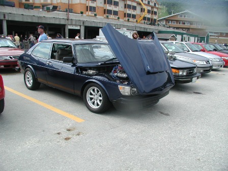

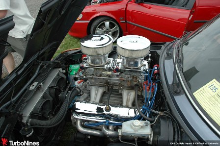

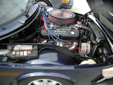

Inspiratsiooni, kui V8, siis ikka tagaveoga ;)
Andrus99
Postitusi: 1806
Auto: 99/C900/9-3
#802
L Juun 19, 2010 18:29
99-ga tegemist:thumb:
Andrus99
Postitusi: 1806
Auto: 99/C900/9-3
#803
L Juun 19, 2010 18:30

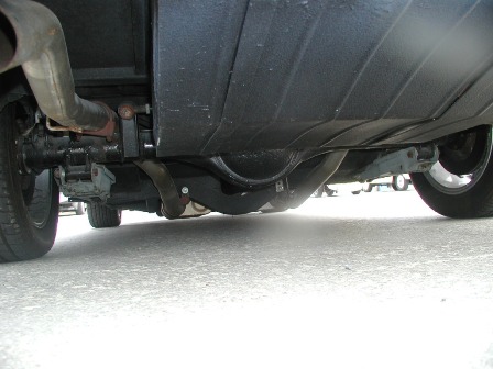

Tagasild ka olemas
Andrus99
Postitusi: 1806
Auto: 99/C900/9-3
#804
L Juun 19, 2010 18:35
Klassikule kannatab ka aretada :head:

Lähen sõltumatu vedrustuse peale. Bemari sild, hea lihtne paigaldada. Peaks olema ainult kolm punkti keresse. Ülejäänu kinnitub juba raamile. Tonnise silla ümbruse põhi ka väga sile, usun, et saab lihtne olema. Peab nüüd tuuningu jubinad ära müüma, siis saab edasi minna.
