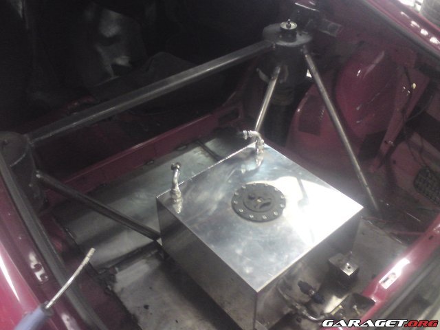

P Aug 15, 2010 21:11
[URL=http://img641.imageshack.us/i/p8150641custom.jpg/][IMG]http://a.imageshack.us/img641/1491/p8150641custom.jpg[/IMG][/URL]
[URL=http://img525.imageshack.us/i/p8150646custom.jpg/][IMG]http://a.imageshack.us/img525/8990/p8150646custom.jpg[/IMG][/URL]
[URL=http://img821.imageshack.us/i/p8150650custom.jpg/][IMG]http://a.imageshack.us/img821/603/p8150650custom.jpg[/IMG][/URL]
[URL=http://img190.imageshack.us/i/p8150655custom.jpg/][IMG]http://a.imageshack.us/img190/5868/p8150655custom.jpg[/IMG][/URL]
[URL=http://img291.imageshack.us/i/p8150660custom.jpg/][IMG]http://a.imageshack.us/img291/4471/p8150660custom.jpg[/IMG][/URL]
#866
P Aug 15, 2010 22:00
selline tagavedrustuse kinnitus tundub päris hea: jõud jagatakse laiali suurele pinnale ja erinevatele kohtadele.
äkki saad siit mõtteid. see rattakoopasse panek jääks lahjaks.
#867
P Aug 15, 2010 22:15
Ei ta tegelikult ei jääks lahjaks. Pilt ei ütle nii palju kui ise materjali käes hoiad ja tead mida kuhu kinni keevitad. Aga selliseid nõuandeid ei viska ka kuhugi kapinurka. Turvapuur tuleb kindlasti sisse ja küll kõik omavahel seotud saab.
