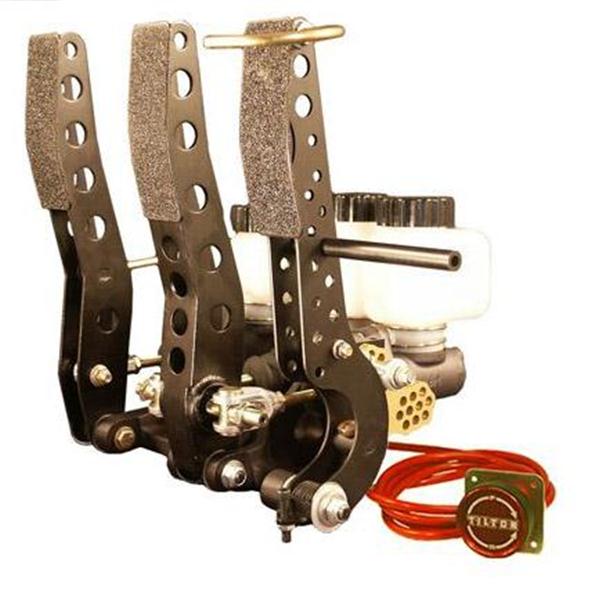

Vat miskit sellist peaks nüüd valmis tegema. Saab end tooliga tahapoole nihutada. Ja muidu effektne värk.
