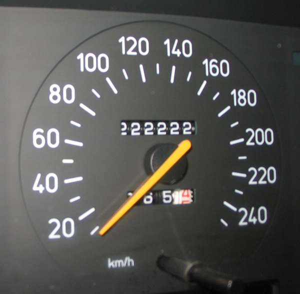

Unustusse vahepeal teema jäänud. Eelpool mainitud kellad on endiselt kapi otsas.. :red: T7 BPC on Suvest saadik küljes ja toimetab oma tegemisi ilusti. Midagi ära lagunenud pole, vahepeal sai lihtsalt hooldus tehtud koos õlivahetusega.
Et Sebastian siin upsakaks ei läheks oma 200000 km pildiga, siis ma pakun üle, eile keris ette sellise numbri..:)

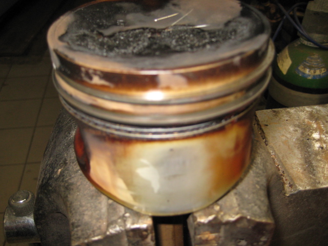

Captains Log, Stardate 02.09.2009
Täna vahetati ära bensiinipaagi vitsad. Allpool pisut pilte vanade seisukorrast. Tonniseomanikud, minge kaege omal ka kriitilise pilguga üle asjad.
Neljast küünlast kolm näitavad aga üsna selgeid õlipõletamise tunnuseid..:( Ilmselt ma ei pääse õlirõngaste vahetusest... :wall:
#97
K Apr 21, 2010 16:46
Ei sa pääsenudki:facts:

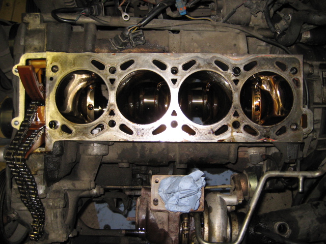

#98

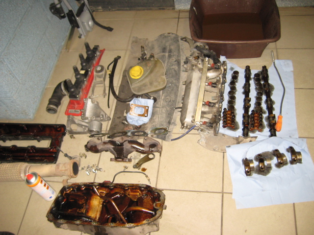

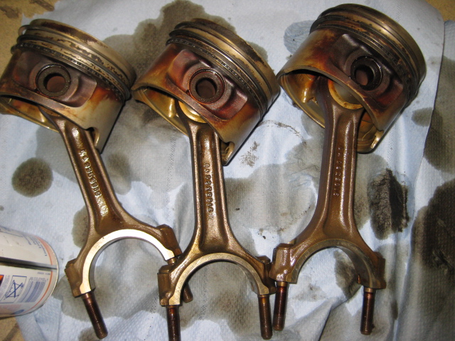

#99
K Apr 21, 2010 16:47
Natuke tükke
