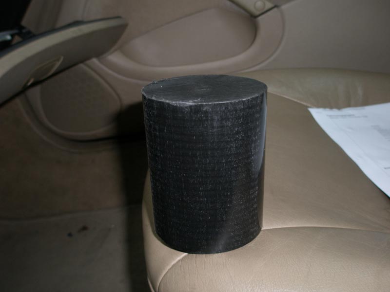

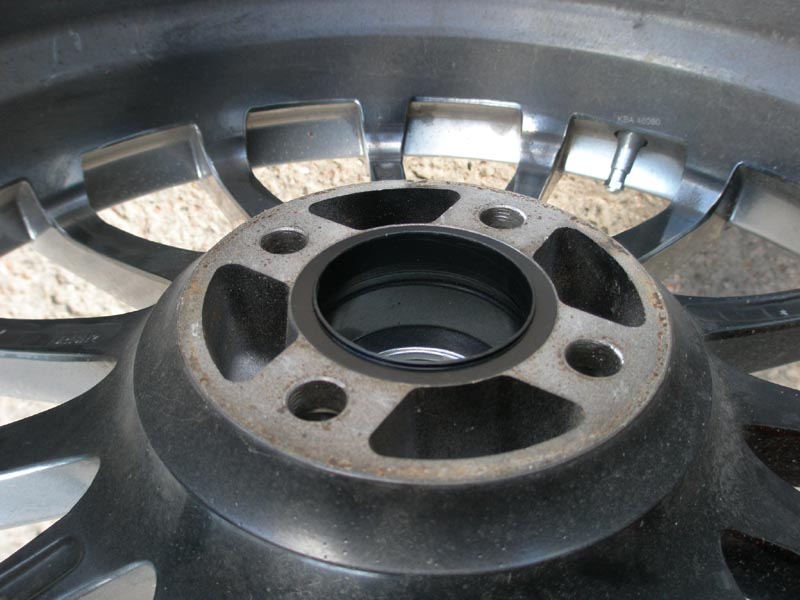

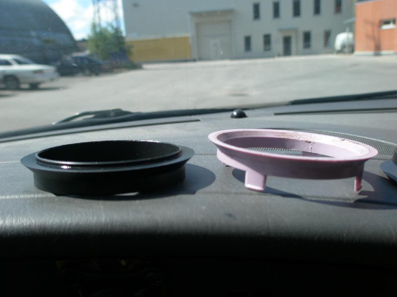

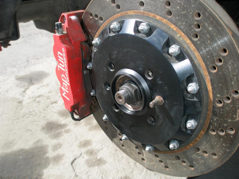

Lugu selline, et olid probleemid seoses 18 tolliste velgede ja mäptjuuni piduritega. Tsentreerimisrõngad nimelt, ei ulatunud velge tsentreerima. Anatoomia sobimatuse tõttu. Rattad hakkasid hirmsast vibreerima, kui kiirus üle100 kmh. Tookord lennuväljal OLI PÄRIS KÕLE sellepärast. Tuli asjaga tegelda. Tegin joonise, leidsin sobiva plastiku ja muudkui treial Jevgeni juurde. Tulemus siin, eeldan, et ratas on ilusti tsentris:)
iroman
T-viirus+
Postitusi: 360
Liitunud: R Nov 18, 2005 1:51
#107
N Okt 30, 2008 0:00
Materjal, mingi taastuva molekulaarse struktuuriga lalalllaaa
edit: et kuumeneb, läheb pehmeks ja jahtudes säilitab oma head omadused:P

Tänu sellele randile ulatubki ilusti tsentreetima. vana lilla rõngas oma koonuselise ääre tõtto ei hakand kinni :gun:

Samasugune "roosa" rõngas ka mul velgedel. Ja tee või tina kui rattaid vahetad, tsentrisse saab alles siis, kui ratta üles tõstad, poldid valla lased ja koputad rehvi pihta.
Ja kõik see toiming samal ajal ratast pöörates...tegin isegi mingi kronsteini, mis velje serva lähedal näitaks viskamist. Jube keberniit :cool:
Kõiges süüdi muidugi 5mm spacer, aga ilma ei saa.

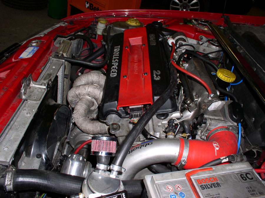

Räägi kuidas sul ventikas ära mahub? Kasutad originaali?
iroman
T-viirus+
Postitusi: 360
#116
N Okt 30, 2008 1:31
Mahtus küll. Laki tuuningu vennad passitasid kollet, oli ventikas küljes.
EDIT:Maptun pakub mingit slim varianti nende oma kollektoriga arvestades.
http://www.maptun.com/shopProduct.php?pid=1711&hl=34&cg=729
#117
N Okt 30, 2008 1:43
Nice prise atm. Tegelt lähen uudistan mõni päev veidi lammutustes. Chekkan mis sõiduautodel on ka õhemat ventikat. Mul originaal ei mahu kuidagi enam.
Muide kas Oil Catch Tankil on omal ka filter sees? Kuidas see üldse toimib, kas pead vahepeal tühjaks valama? Küsin sellepärast, et kuskilt inffi otsides jäi silma, et on ka sellist kus õli voolab tagasi karterisse.

Põhimõtteliselt pannakse see pann selleks ,et võistlussituatsioonis rada õliseks mitte teha. Rules, you know. Ma pole sinna sisse vaadand, mis elu seal käib. Pole ka häda olnd, läbisõit ju olematu. Vanad soovitasid lambist umbes , et pane mingi konservikarp sellele voolikule otsa ja aegajalt vala tühjaks. No pole ilus ju:wtf:

Ei oska kommenteerida, võib olla mõnele oleks ka selline "ilu" silmale hea vaadata olnud. Ma pean ka sellise viisaka jubina tegema. Roostevaba toru mul on, poleerija kah. No problem.

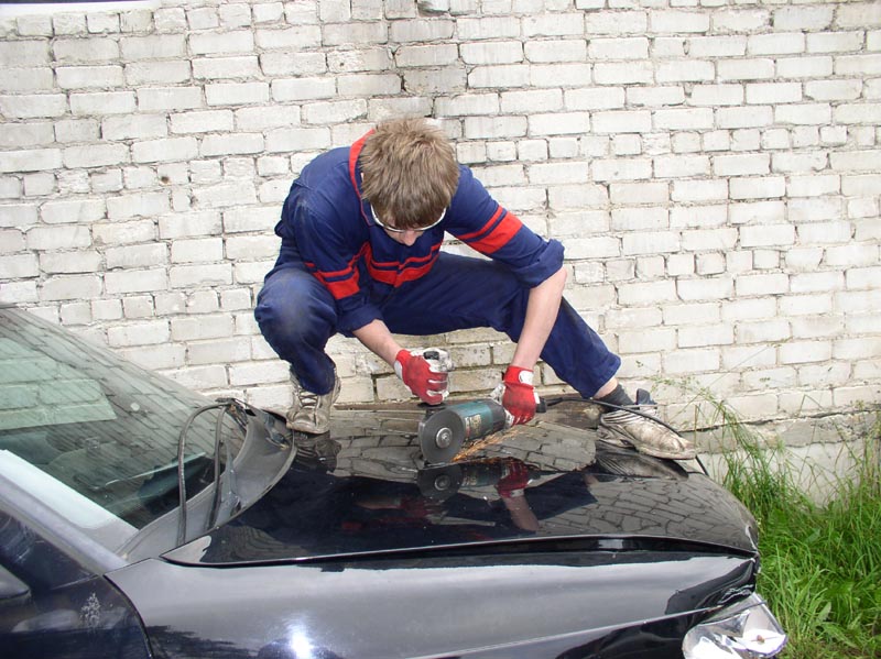

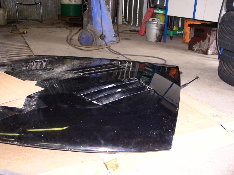

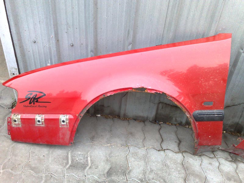

No-jah. Kuna tiivad vajasid vahetamist, seega ka värvimist, tuli mõelda ka kapoti ja esistange mulgustamisele, sest Tommy arvas, et minu masin vaevleb mootorijahutusprobleemide küüsis. Tõtt-öelda tunduski see kapotialune kuidagi soojavõitu. Hakkasime Anti juures koos Ekke-Taaviga disaini kallal ponnistama. Hakatuseks leidsime sobiva kapotidoonori loomkatsetuste tarvis...ja ei muud kui relakale hääled sisse

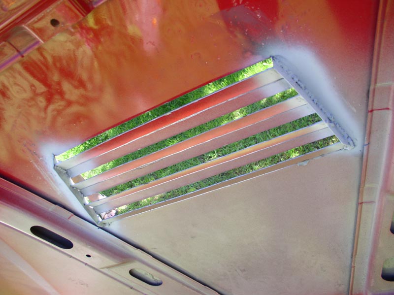

Proovisime nii ja naa, lõpuks hakkas asi Ilmet võtma. Ilme ise näeb välja selline

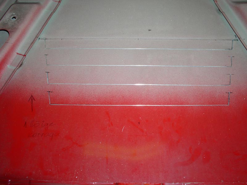

Kogemused omandatud, võis joonestama hakata. Töökäsk pidi olema üheselt ja õigesti mõistetav
iroman
T-viirus+
Postitusi: 360
#125
N Okt 30, 2008 3:33
Nagu näha, raam jääb terveks, ava tuleb kollektori kohale. Ei saa ju Direct Ignition-i tulvavetega üle ujutada. Pealegi sauna küttekeha ongi suur vurr ja torukolle. Arvutasime välja ka äärtele tehtavate avade asukohad. Taavi-Erkki-le erilised tänud koostö ja abi eest:notworthy::notworthy::notworthy:
Lõplik teostus, pleki- ja värvimistööd teostas auväärt Renat Mazurtshak, minu vennapoeg. Au ja kiitus ,Halluluuja sullegi. Ei väsi tänamast :notworthy::notworthy::notworthy::notworthy:
