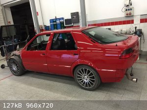

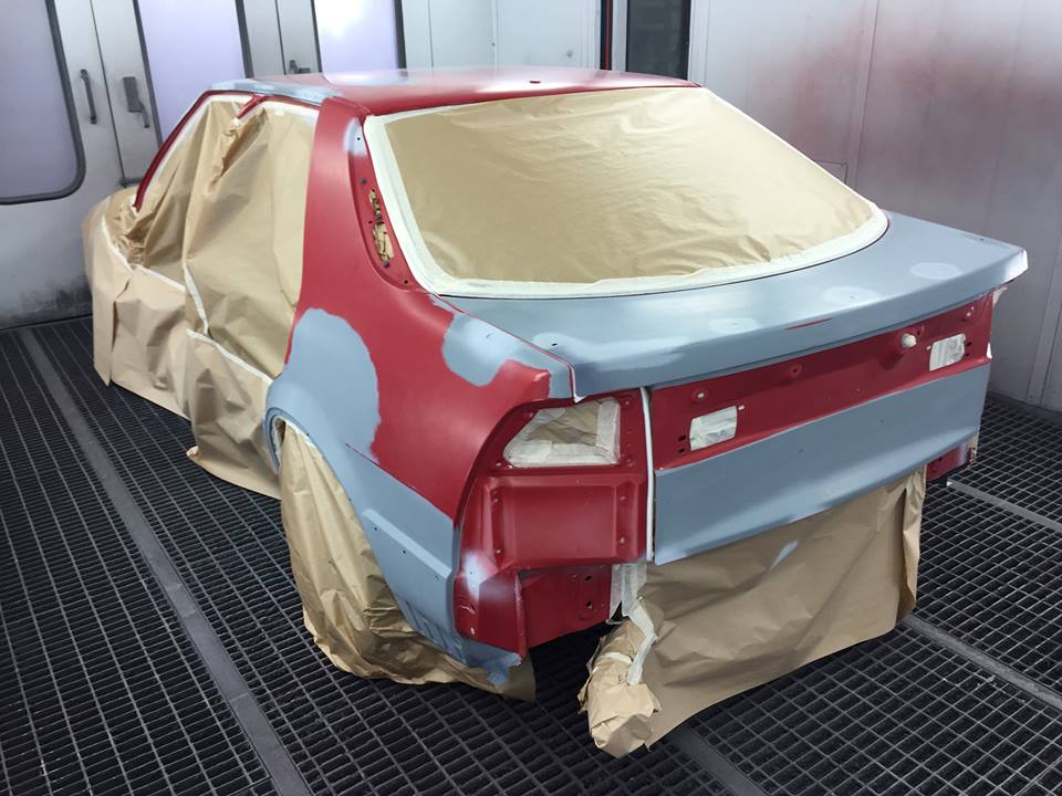

Et mida siis vahepeal tehtud on. Peale neid korduvaid plokokaanetihendi fiaskosid saatsin mootori JÄLLE Rootsi, Trollspeed Racingusse (see oli väga ammu) seal siis leiti probleemile "final solution": püramiidrõngas-plokikaanetihend. http://www.3si.org/forum/f1/high-hp-high-boost-head-lift-no-more-550690/ Tavaline tihend jääb alles. Siiamaani on asjast abi. Ärge küsige, kui palju maksis, ma "unustasin" selle numbri kiiresti ära (tervishoiu huvides).
Probleemne (vigane) oli ka ECU juunit, see tuli välja vahetada, kuna kõigutas tühikäigupöördeid +1000/-500 RPM ja muidu loopis check engineid. Liigelda oli võimatu, nii-kui sidur lahutus, hakkas üks tuuritamine, kord üks eesliikleja kargas ikka autost välja küll... (mõistsin tema frustratsiooni täielikult, kuna ise olin jätkuvalt frustreerunud).
Üks aasta auto ikka reaalselt seisis, siis tulid masu järeltõuked ja punane pigment autokerel pulstus täielikult. Kuna esiosa oli äsja "ära tehtud", lisas see täiendava kontrasti. Sai vastu võetud otsus sõiduk üle värvida korraliku lakialuse värviga "imola red". Järgnes 3-aastane moosimine, vaevlesin ju tõsise kinnisidee küüsis, mis puudutas kindlat tööde teostajat. Käeoleva aasta aprillis alustasimegi. Eks natuke oli roostetki sugenenud nende aastatega, oli seal mässamist päris üksjagu... Kerega on nüüd kõik hästi ilusti, seevastu sumbsi mitteroostevabad detailid vajavad väljavahetamist küll. Kavatsen sellega JÄRGMISEKS kevadeks hakkama saada. Veel tuleks rehvid (mis juba uuest peast tundusid plastikuna) välja vahetada kummide vastu. Accelera "sport", ärge mingil juhul never seda odavat paska (pardon) ostke, kui elu on kallis. Märjal asfaldil käituvad väga "sirgjooneliselt". Ka mõistlikel kiirustel.
Vaikselt nokitsen edasi, veermikuga peaks midagi ette võtma, et roadholding aktsepteeritavam tunduks. Haisu, lärmi ja vibratsioniga olen harjunud. Üks kärbes piniseb järjest kõvemini kõrva ääres. Müü-mind-maha-kärbes. Praegu ma veel... :gun:

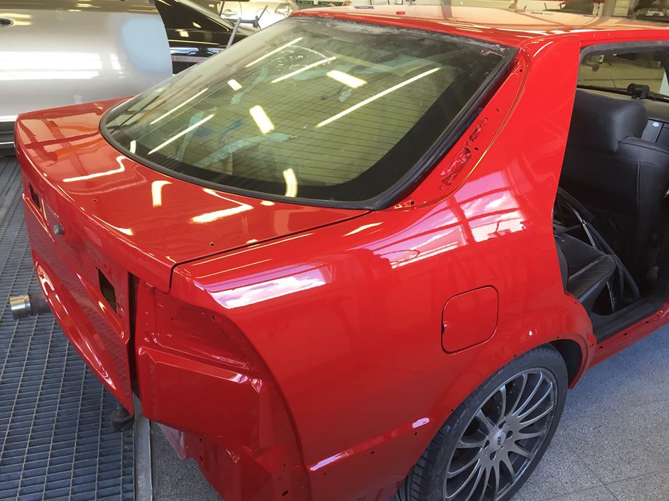

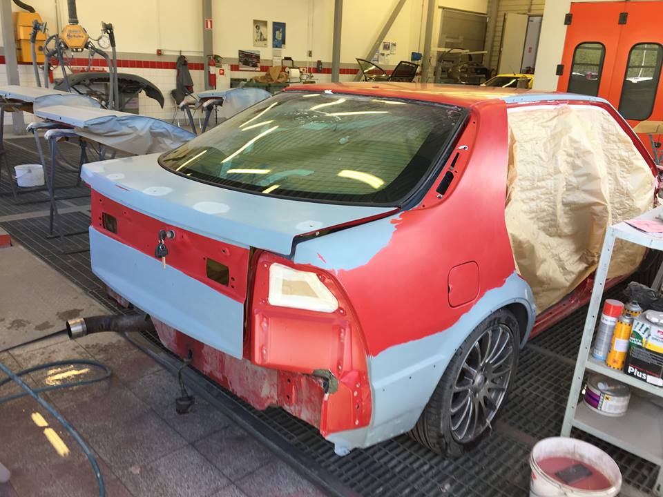

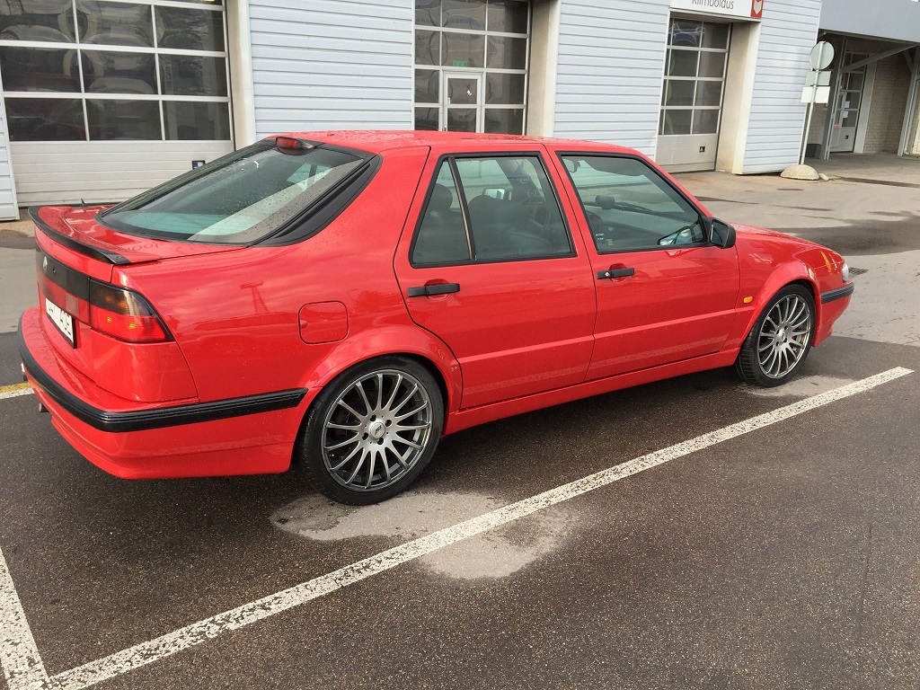

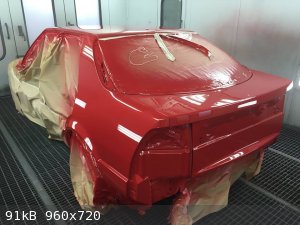

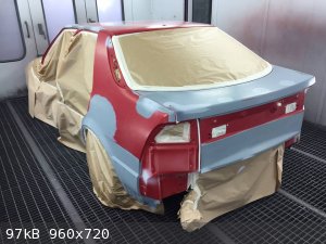

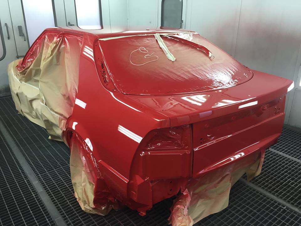

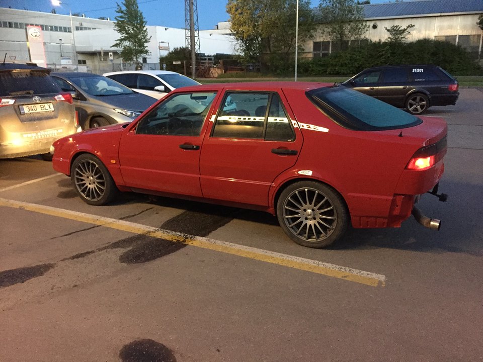

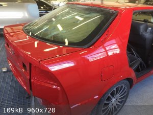

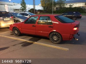

on see juba ammu värvitud olnud? suve keskpaigus või alguses juhtusin ühel laupäevasel õhtul, peterburi maanteel ilma stangedeta, üliläikivat punast tonnist silmama...hääled olid ka midagi kangemat..võis olla see masin??
Pole sugugi välistatud, mingid manöövrid võisid sel ajal toimuda. Ehk siis, pidid sa nägema midagi sellesarnast:
Täpselt seda ma nägingi!( Saabu arvutis unustasin kontot vahetada)
Ühe jaapani auto esinduses värvitud? keretööde osakond tundub kuidagi tuttav olevat...
Kõik on õige. Peagi lisandusid stanged, küljeliistud on veel puudu. Veljed veel restaureerimata. Läbis edukalt esimese pesu...
