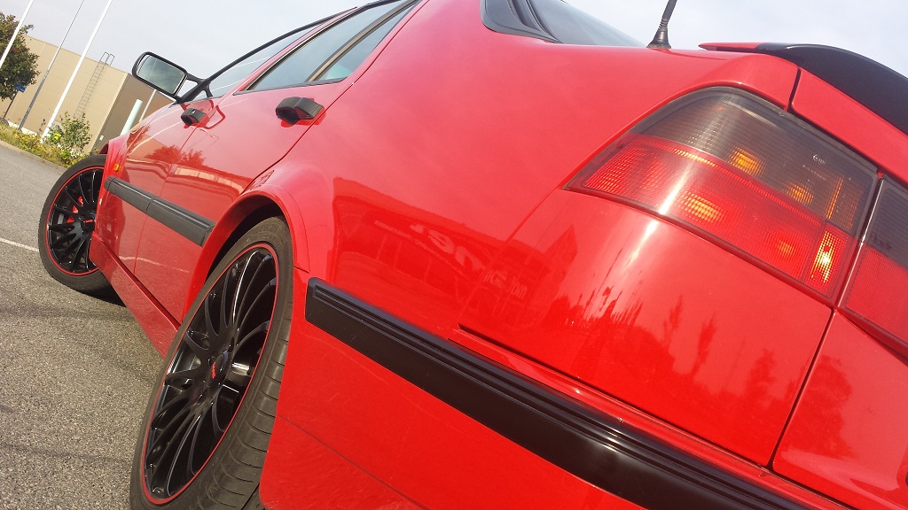

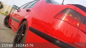

Kus tegijaid, seal nägijaid! ;) Agentuuri andmetel näeb Redmonster veel parem välja kui siiani kuvatud fotode järgi eeldada oskate.
Tõsi ta on, lives on kindlasti ilusam. (kui just proff oma kaameraga üles ei võta) Värvitoon tahab kindlasti tiba fotoshoppimist. Sa vist sattusid täna peale fotosessioonile kusagil Prisma ja Bauhausi vahel :red:

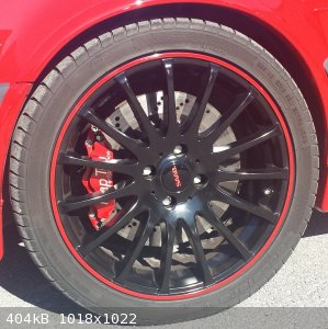

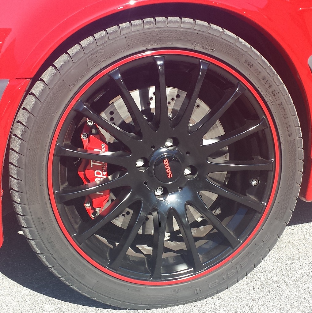

pildil: AEZ-st on saanud SAAB. Eelpool kuvatud kapslid hoole ja armastusega custom made. Kleeps laki all.

Nii on! Tegelikult märkas esimesena täiesti Saabi-vaba kolleeg hüüatusega "vaata seda pilli... aga miks ta raisk 4 koha peale pargib?" :D Kiikasin kohe järgi ja pehmelt öeldes võttis värina sisse. Oli tore Sinuga kohtuda! Mis fotosid puudutab, siis lase kindlasti mõnel oskajal ka paar klõpsu teha. Punane on kole pretensioonikas värv, valgusest sõltub palju. Aga naturaalis ja minu silmale on praegune toon küll see täpselt õige.

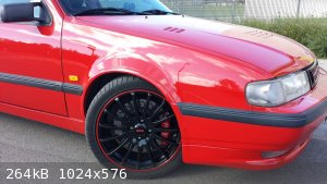

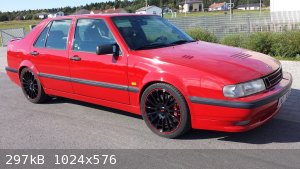

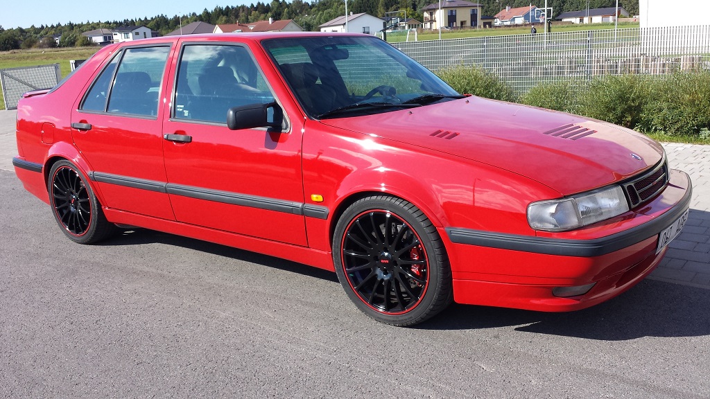

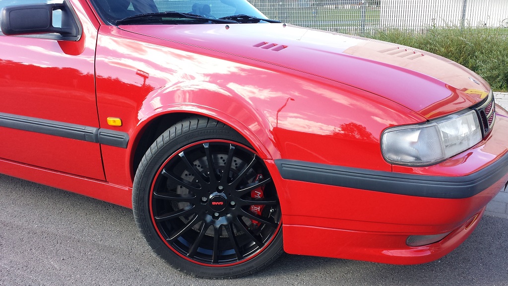

Lisan pildi ja küsin, mis on pildil valesti?

Suunatuli on kollane :red:
#187
R Sept 18, 2015 15:58
Rääkides pildist, siis minule isiklikult ei meeldi velje toon. Tekitab "odava" mulje.

:freak: terav silm märkab, et veljekapsel valesti pandud, tähed tagurpidi ju...
... tegelikult hoopis luudade kohad stangest läinud... ilmselgelt keremeistri praak :wtf:

koobas pole rehvisuitsu täis?
Roostet ei ole ka koopaserval.....tonnisel.....very unusual :freak:
Imola red on lihtsalt :love:

Pohimotteliselt on koik variandid aktsepteeritavad :cool:
