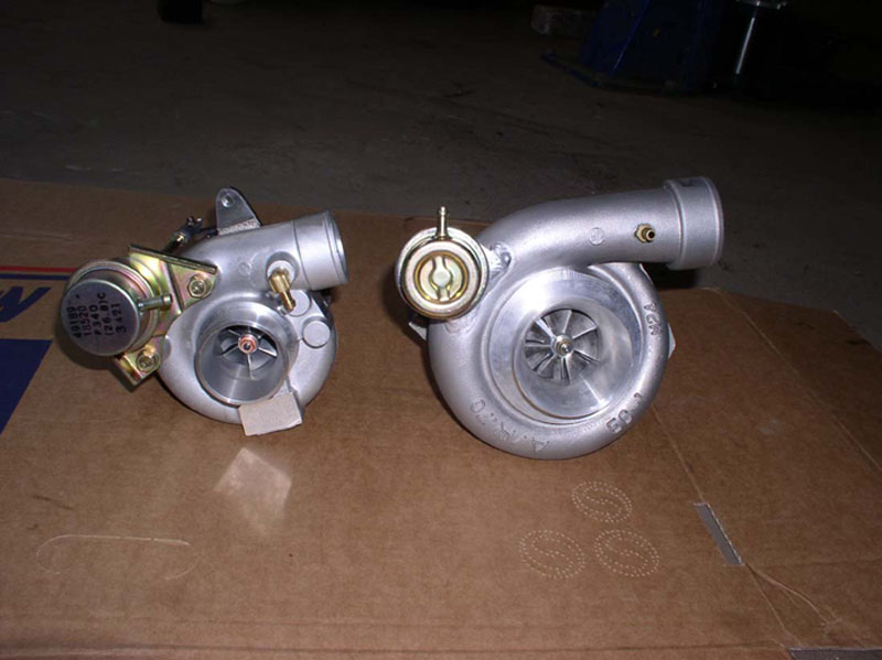

Ai, sul sisese WG-ga vurr. See selgitab seda langust graafikul mis võib tuleneda boosti langusest (samuti spekuleerin). Sisemine WG ei hoia maksimaalset rõhku lõpuni.
Aga noh, see langus on pisike kui aus olla. palju sa ikka üle 6000rpm lased ja vaevalt sa ka 80NM langust reaalselt tunned.

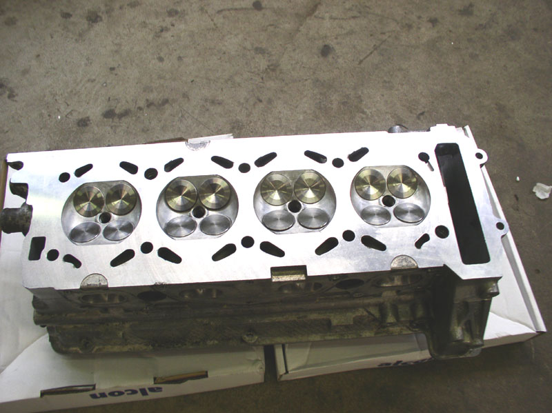

Krt,juhtub jah,et mõnikord läheb sassi,milline su parem käsi vasak on:wtf::red: Ikka välja 34 ja sisse 32(või siis vastupidi)nagu pildil näha.

Mis seal salata masin sai oma esimese "laksu" 2002 aprilli 21.kuupäeval.SQR-I stage4 soft imes peaaegu stock konditsioonis(v.a.3"väljalase,sportkat+cotton-green filter)
mootorist 310 hp 470nm nigu niuhti.Nigu niuhti tapeti testsõitude ajal ka poolsurnud sõlmed nagu:
1.TDO4HL-15T
2.Mootoripadjad
aga nägu läks ikka naerule küll ja kärbes hammustas.Siis ma veel ei saanud aru,millele(kellele) ma sõrme andsin.Alles 2005juuli 23.pääsesin uuesti altari ette(dyno;)Siis rämeda ülelaadimise(riistvara peaaegu vastavuses,puudusid vaid ümaramad nukad) tagajärjel (2,3bar) sunniti Punane Monstrum tööle.Tulemus 420hp500nm.Hiljem oktoobris tegi saale vändale kalla-kalla.300 000 km läbisõitnud "näppimata" mootorile oli see liig,mis liig.Siis mindigi mootori kallale.täpselt nii nagu nüüd käigukasti kallale minnakse:evil:Mitte et see juba laiali oleks.
