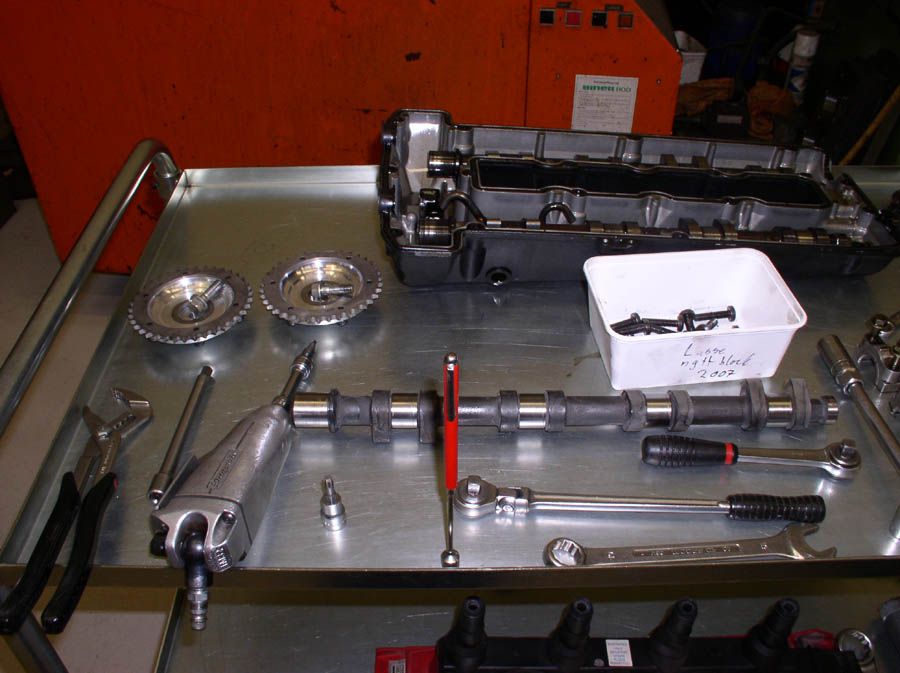

Algselt postitas: romza
Kena pilt mootorist! Polegi tükk aega sellist puhast isendit näinud.
Vaatan, et sul on regullitavad nukvõllirattad. Kas ka nukad ise on ära lihvitud?
Piper Cams valmistoodang,Trollspeed menüüst.Puhtusest rääkides,pilt Tommy Karlssoni "töölauast".Boxi põrand oli lumivalge,autost välja tulles tekkis tahtmine sussid jalga panna.

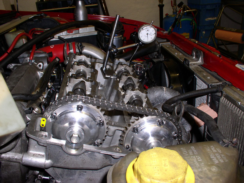

Hommik-öösel vastu laupäeva 02.01,plokikaane tihendi vahetusdraama.Puhtusest siis niipalju.Kui soolikad on väljas,pole pilt kunagi nii esteetiline ühtki.Fun sai läbi ,dyno tõmmatud,testsõit tehtud;rootsi tipptegijad muutusid paari tunniga tuikuvateks zomideks:angry::red:Mõni vend ei tohiks peale sellist bläkki auto poole vaadatagi,tööriistade kättevõtmisest rääkimata:gun:

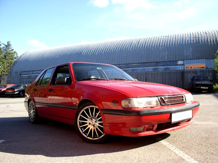

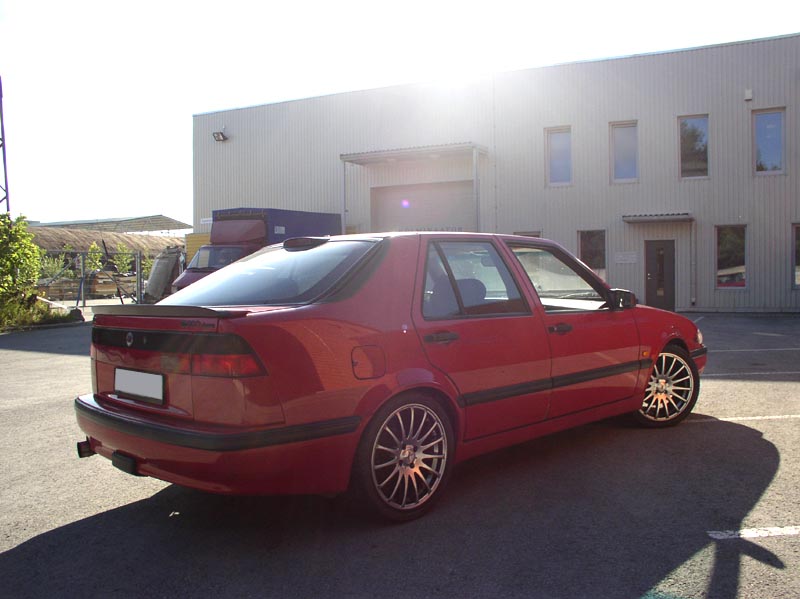

Nii.Lõpuks tulid veljed.AEZ Xylo 7,5x18" ET 35.Üllatavalt täpselt sobisid,isegi flantse ei läinud vaja.Homme esipidurite vahetus ja veel nipet-näpet

#61
T Juul 17, 2007 8:32
ilusad veljed. sellised turbo temaatilised.

T Juul 17, 2007 9:15
Veljed on tõesti kenad. Tonnisele tavaliselt raske leida velgi, mis aukude kohapealt sobiksid, kuid need mis sa leidsid on naelapea pihta ikka.

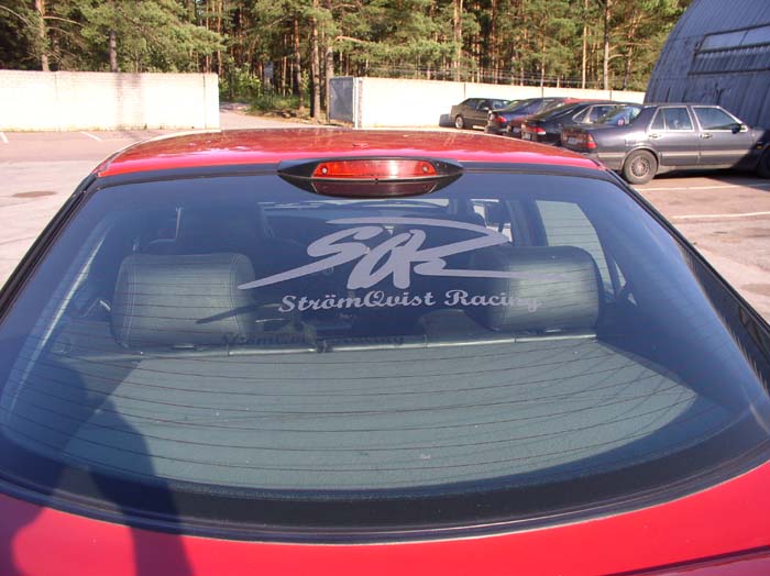

kas pole mõelnud lasta panna hele toonklaasi ring? IMO sobiks hästi:thumb:
Tagaklaasile panen kindlasti tumeda kile.Teeb SQR kirja paremini nähtavaks.Küljeklaasid heledaga pole sugugi paha mõte.

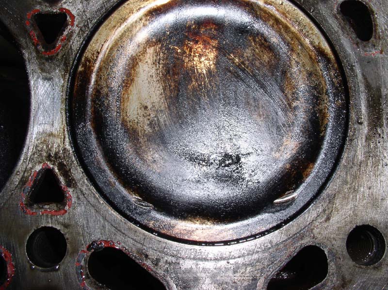

#67
N Juul 26, 2007 2:23
Kaas maas.Pilt selline.Tihend on terve,vesi 4.silindris.Kõik klapid (väljalaske-) tulid pähe,Klappidel mingit jälge vasardamisest.Kust kaevata surve põhjusi jahutussüsteemis?Kas vändakael on viga saanud?Kas võimalik mõra kaane veesärgis võib olla tingitud klappide trummeldamisest?Titaan vedrud,penskari sõidustiil!Vot selline värk.Ilusat suve!
#68
N Juul 26, 2007 11:03
Algselt postitas: roomlane
Kui nukad käivad sünkroonis väntvõlliga,
aga kui ei käi??
palju targem oleks oma aega kulutada, kui ennem mõni autoalane raamat läbilugeda , kui sellist jahu siia kirjuatama hakata.
#69
N Juul 26, 2007 11:07
Mina, kui mootoriremondi koha pealt suhteliselt võhik, küsiks, kas su regullitavad nukahammikad ehk pole järgi andnud?

#70
Oled kindel et tihend on terve?

#72
K Aug 08, 2007 12:54
Tihend ikkagi pettis.OÜ TÕUKUR verdikt.Kaanele lasti veesärki 8bar surve,pragusid ei ole.Kogu kupatus lähebki TROLLSPEED-i tagasi.Tihendiks tuleb terasrõngastest moodustis põlemiskambri ümber,stock tihendisse lõigatakse rõngaste kohale vaba ruum.Tommy Karlsson teeb.Samamoodi nagu ta P-A Johanssoni 800hp mootorile tegi:thumb:Mehaaniliste tõukuriteni seekord ei jõua.Tahab saada karmimat nukka ja ilmselt uut mapningut,krt tahaks ise süüa ka vahepeal,mitte nälga surra Punavärdjat ehitades:evil:

#73
K Aug 08, 2007 13:13
Mu augiaju :fight: ei saa hetkel miskit aru (kevadväsimus).
Kas rõngaste eesmärk on taluda põlemiskambri meeletut survet? Mis seda rõngast tsentreerib, kas ainult tavatihend? Mida selles olukorras siis eelmine tihend tegi? Kangutati kuskilt servast irvakile? Mispärast need klapid siis ikkagi pähe tulid?
#74
K Aug 08, 2007 13:55
Algselt postitas: qdwin
Loomilikult tuiskab tavatihendi pehme plekkrõngas minema ülikoormatud situatsioonides.Alati tehakse kas tervenisti terastihend(raske tihedaks saada,9-5`l on 2 teraslehte+liimaine vahel),vahel ka vasest,aga Cu+Al=elektrokeemiline destroy, või siis freesitakse põlemiskambri ümber soon terasrõnga jaoks ja kasutatakse tavatihendit(ratsitud kujul).

#75
K Aug 08, 2007 13:58
Eks see surve on meeletu,kui asi lähed sinna 3000+ rpm (135hp per silinder),tavatihend lihtsalt tulistati läbi,kangutati irvakile nagu sa ütled.Kuni 3000rpm ei toimunud midagi,survet veesärki ei tulnud ju.
Silindrite ülemisse serva lõigatakse rõngastele "pesad",võimalik,et ka kaane sisse-.
Klapid pähe teemal esialgu spekulatsioonid.Hüdrotõuk vaevalt pettis,Kiltsil mingit "VAJUTAMIST" ju ei toimunud,mindi piima järele.4.käiguga vast natukene toetasin gaasipedaaljele.(Tihendile piisas küll).Variant,et kaas on liiga õhukeseks lihvitud,täppismõõtmised kinnitavad või kummutavad.Lahtivõtmisel:kett oli pingul,nukad paigas.Mis seal hooratta poole peal toimub,selgub,kui bottom demonteeritakse. Väike poeskäigu klipp ka.Erilised tänud Sebastianile väike video
