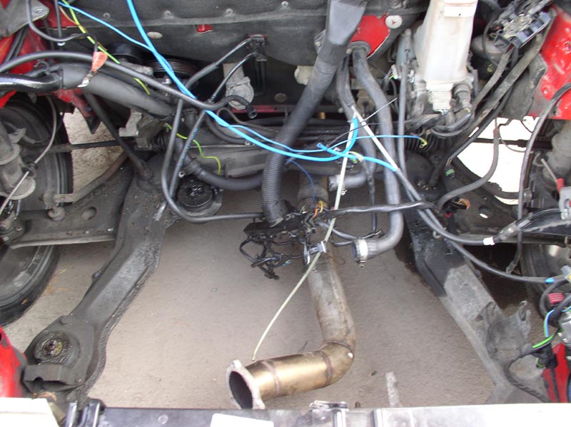

Hetkel seis selline.Svenska pärimisele vastates.Rotsadega käivad hinnaläbirääkimised teemal terasrõngas tihend.Lisaks peavad nad veel leidma aega,et Punakoletisega tegelda:evil: Pole lihtne
romza
Postitusi: 849
#87
N Sept 06, 2007 13:14
nuh, see pilt pole ju üldsegi paha. Kõik tundub nagu korras olevat, kuid vst midagi on puudu...

Algselt postitas: romza
Seda pead vist silmas

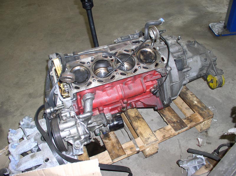

Aega on kulunud ebaproportsionaalselt palju võrreldes tulemustega, võiks esmapilgul tõdeda. Tegelikult ega ma laiselnud ei ole. Hakatuseks sain maikuus mootori Trollspeedist kätte.

Püramiidrõngas-tihendi nad sinna monteerisid.(ma vähemalt loodan:cool: Ma pole ise seda näinud, Mootor tuli ju kokkupandud kujul. Kuna poisid alustasid oktoobris minu mootoriga (racing hooaeg sai läbi ja tööd jäi vähemaks), siis tehti ikka korralikult:headbang: Ka seda tehti, mida ei tellitud. Käivet vaja ju hoida. 9000. hüdrotõukurid asendati 9-5 omadega. Pidid olema kergemad teised. Raamsaaled (vist) vahetati ära. Klapid tulid pähe ju. Igaks juhuks peeti vajalikuks vahetada. Juu siis oli põhjust. Klapid ise ega kolvid-kepsud-vändad väidetavalt viga ei saanud. Noh, seal titaan, sepistused ja kroom-molübdeen võtsid löögi enda peale, loodame:head:
Valve-kliirensit tõsteti, et klapid ikka ilusti vabalt üles-alla sebida saaksid (Tommy Karlsson sättis ilmselt nukahammakad nii viimase peale, et asi läks kriitiliseks seoses rohkete kaanelihvimistega).
Balanssvõllid võeti sootuks välja ja plugiti õlikanalid kinni.
Värske õlipump pandi. Mootor värviti mustaks. Niipalju siis Trollspeedi tegemistest
