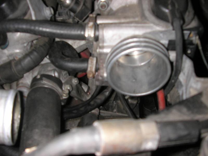

http://www.saab9000.com/procedures/fuel/iac.html
Algselt postitas: D116
Ei leia Aerol IAC klappi, kõik vaatasi üle. Kas see on üldse tal:wtf:
Tuleb välja, et ei ole mul IAC. Mis seda asendab?

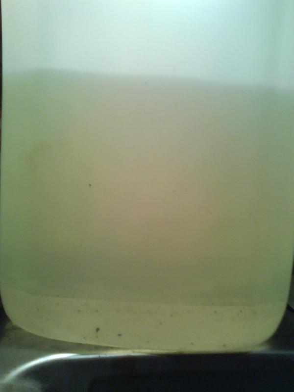

IACi ma ei leidnud, selles kohas kus ta peaks olema, TB on puhastatud, voolikud ka kõik vahetatud, aga tühjakäigu pöörded kõikusid allapoole. Puhastasin baaki (+ uus filter loomulikult), vett oli ja peale seda tühjakäigu pöörded on stabiilsed ja võimsust ka tuli juurde:head:
Pilt baaki sisust
