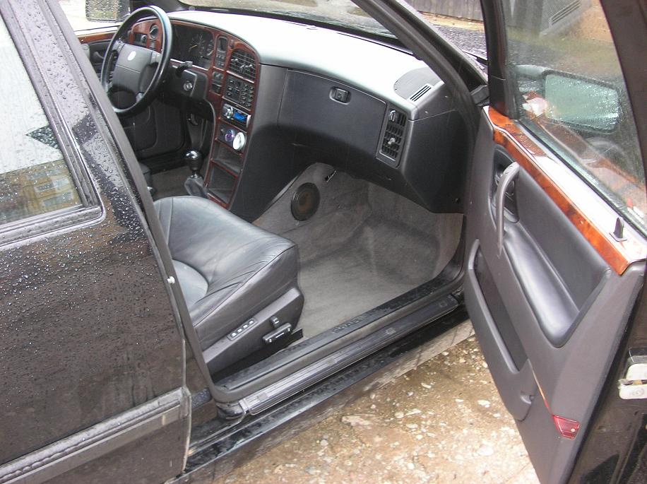

Kena masin jah, peaks vist enda oma ka sellise vastu välja vahetama:) istmed vaadates võib seal ikka päris mõnus olla istuda :)

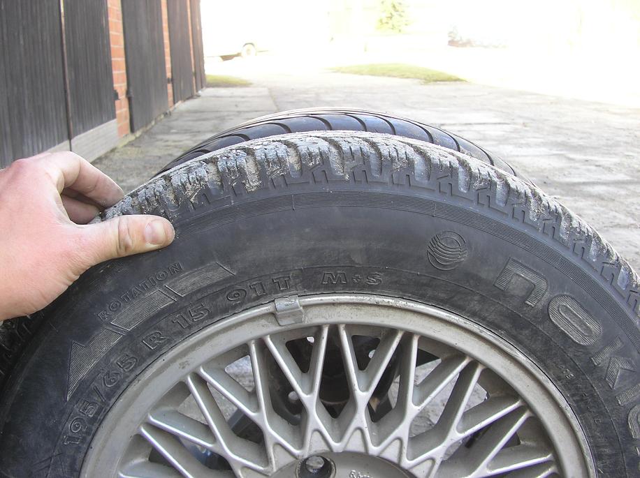

veeremistakistus peaks madalprofiiliga rehvidel olema väiksem:freak:, ja 18" veereb palju paremini;)
Rehvid ka ei ole palju kõrgemad kui 195/65R15
Rehvid ka on tuntud firmade omad Continental ja Dunlop
Teen varsti ka pildi kuidas nad ees autol näevad, tuleb vist mingit stange tuuningut teha:eureka:

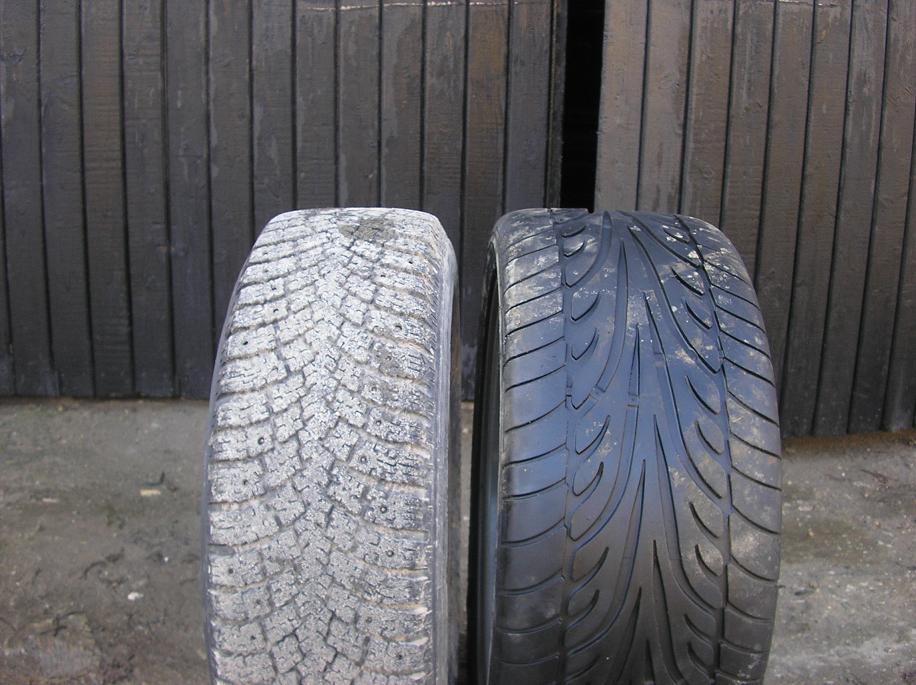

Veel pilt

Läbimõõt tundub pildi järgi õige vähe suurem, niiet seal suurt viga tulla ei saa nagu.
Veeretakistus sõltub mitmest asjaolust, profiil otseselt ei tohiks mõjutada, küll aga külgseina jäikus ning reeglina on madalamal profiilil jäigem sein. Aga mitte alati. Seega päris ühest järeldust ei saa teha. Muster tundub silma järgi väikese veeretakistusega olevat. Tõesti imelik, miks kulu suurenes nii palju...
Rehvirõhk ikka õige? Laial ja madala profiiliga rehvil vajalik märksa suurem rõhk.
Huvi pärast, mis mudel parempoolne rehv on?

See peaks olema Dunlop SP Sport 9000. Endalgi sellised. ;)

nii laiad rehvid ja nii kulund! see ei kõlba kyll kuhugi. esimese vihmaga lähed seenele- yle kraavi metsa!

vihmaga läheb libedaks jah, omal kogemused olemas.

No nii kulunud nad veel ka ei ole, kuni kulumis jooneni on veel 2mm kindlasti olemas. Ja kui jälgida LE siis kuhugi sa teelt ei lenda, akvaplaneerimine algab ikka üle 100km/h kui sõidad sügavasse lompi. Meie teed on ka nii sittad, et kõik vesi kogub 2 ritta kus ma ei sõida, sest on auku ka veel täis - valin teist traektoori.
Kui pead kaelal ei ole siis tutikad rehvid ka ei aita:bs:

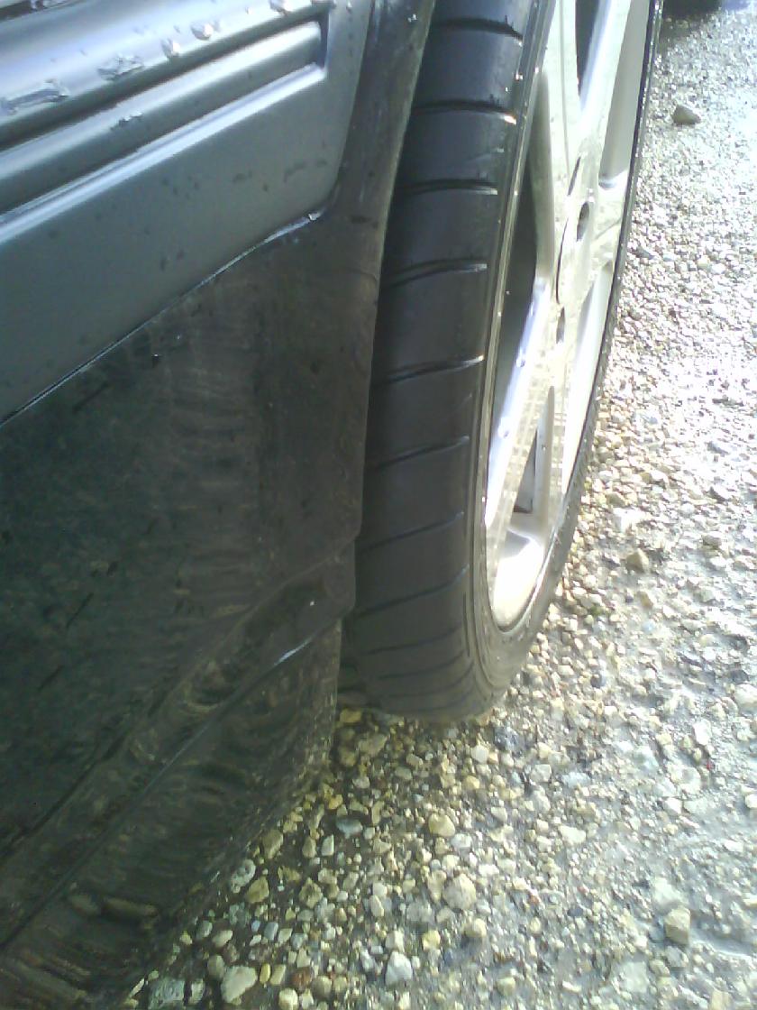

Nii nad tulevad esi stangest välja
