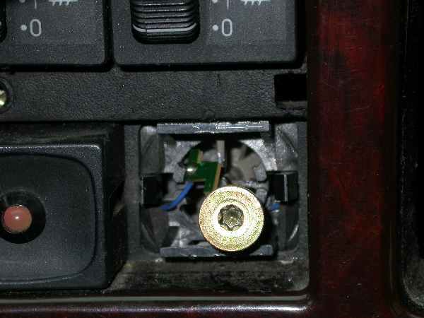

Stiilinäide piniseva salongi temperatuurianduri "remontimisest"

Eks endisele omanikule on närvidele käinud see pisikese ventika vilin. Saabile solidaarseks jäänuna on viisakalt torxi sisse keeranud, mitte mingi suvalise ristpea.
Vasakule istutatud valgusdiood vist annab märku, kui salongis palavaks läheb :P

Nõme on see, et torx kruvi torkamisega lõhuti termoandur.
Kusjuures selle valgusdioodi tähendust ei olegi ma teada saanud, põleb kogu aeg kui aku taga on. Signa tegevusest see ka nagu ei sõltu...

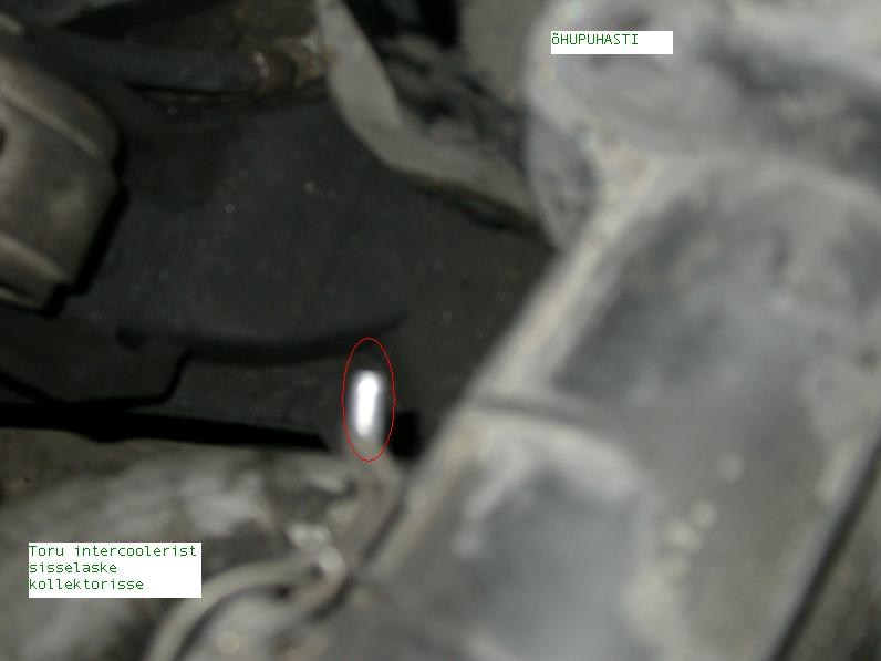

Järjekordne mõistatus kapoti all - intercoolerist läheb alumiinium toru throttle bodi külge ja sellel on külje peal ~6 mm väljavõte, mis oli täiesti lahti :wtf: ma sügavalt kahtlen, et see nii peabki olema, ilmselt mingi vaakumvoolik sealt küljest pudenenud. Kuid läheduses ei olnud ühtki lahtist voolikut tolknemas. Mis sinna otsa peaks käima ja kuhu teine vooliku ots suunduda võiks? Üks udune pilt ka juurde, punase ringi sees on jutuks olev toruots.
vulkanus
Postitusi: 823
Liitunud: K Nov 09, 2005 0:50
P Jaan 06, 2008 18:08
Tee see ots pimedaks, kui muud rakendust pole, üldjuhul ei tohi nagu ühtegi otsa lahti olla .

Selgus, et tolle torukese otsa käis vaakumvoolik, mis suundus endisesse käigukasti, uuel kastil vaakumi otsa pole. Originaalvoolik aga jäi vanadusest nõdraks ning pudenes otsast. Nüüd silikooniga pime küljes ning minek jälle nõksa parem :thumb:
