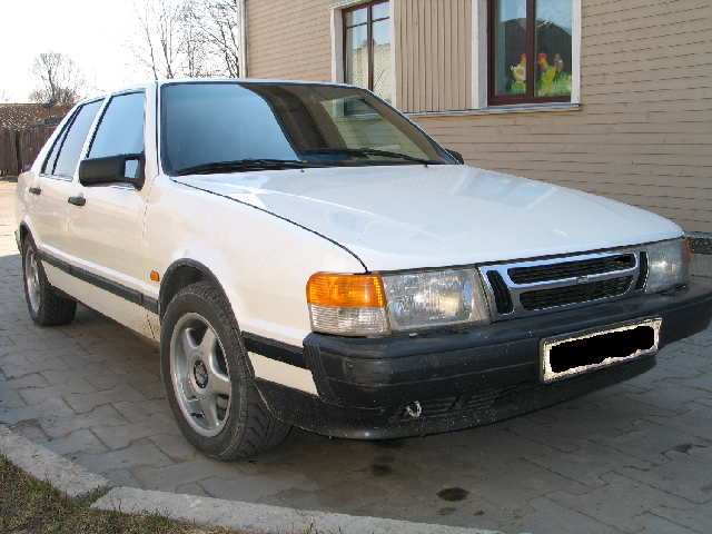

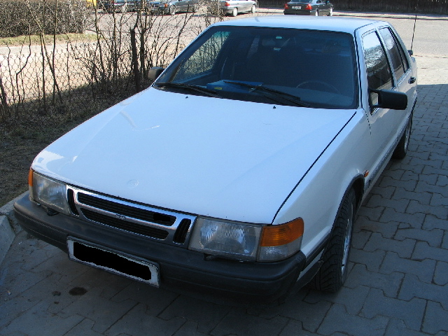

Vat selline ongi nüüd siis minu auto. Tublisti on ta mind teeninud küll. Ostsin ta 98-l aastal. Värvimine 2004 aasta alguses.
Vanake ta ju on aga armsaks saanud teine...:(

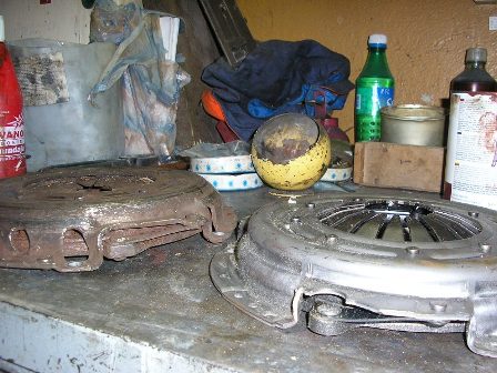

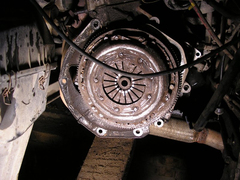

ühel ilusal päeval lendas möödasõidul käik pauguga välja ja oli asi jokk...kuna sidur oli juba tükk aega häälitsenud, olin ostnud juunis juba ära korvi ja survelaagri..
sai siis asi lahti võetud ja leidsin sellise vaatepildi...

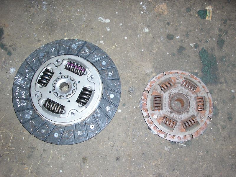

ja asja edasi harutades oli järgmine vaatepilt...
see kõrval olev ketas ei sobinudki, kuna autol on peal hoopis turbosaabi sidur ja samuti hooratas.

sidurikoda oli õnneks terveks jäänud aga sodi oli see suht korralikult täis, nimelt sidurikatte tükke ja tolmu, samuti oli uue korvi ja vana korvi vahe silmaga nähtav.
