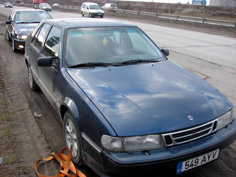

Siin on üks pilt kui autot sai Tallinnast sleppis Rakverre veetud
