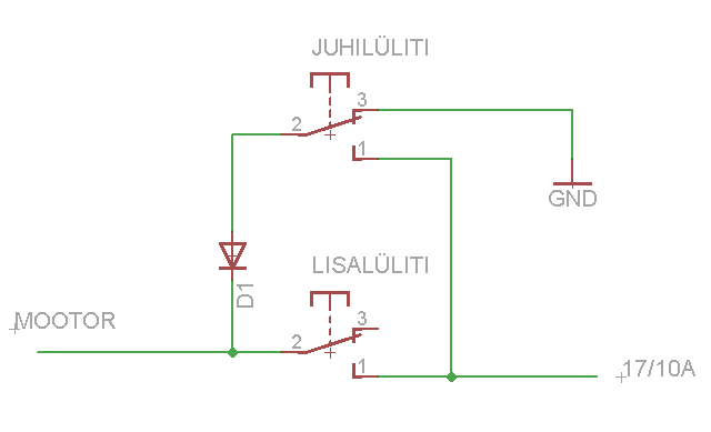

Süda hakkas valutama, äkki keegi kasutabki minu soditud pilti ja tegin kähku korrektsema skeemi. Samas kui auto maha põletate, olete ikka ise süüdi :)

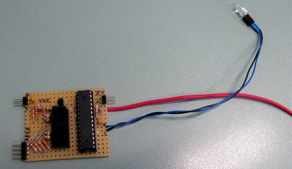

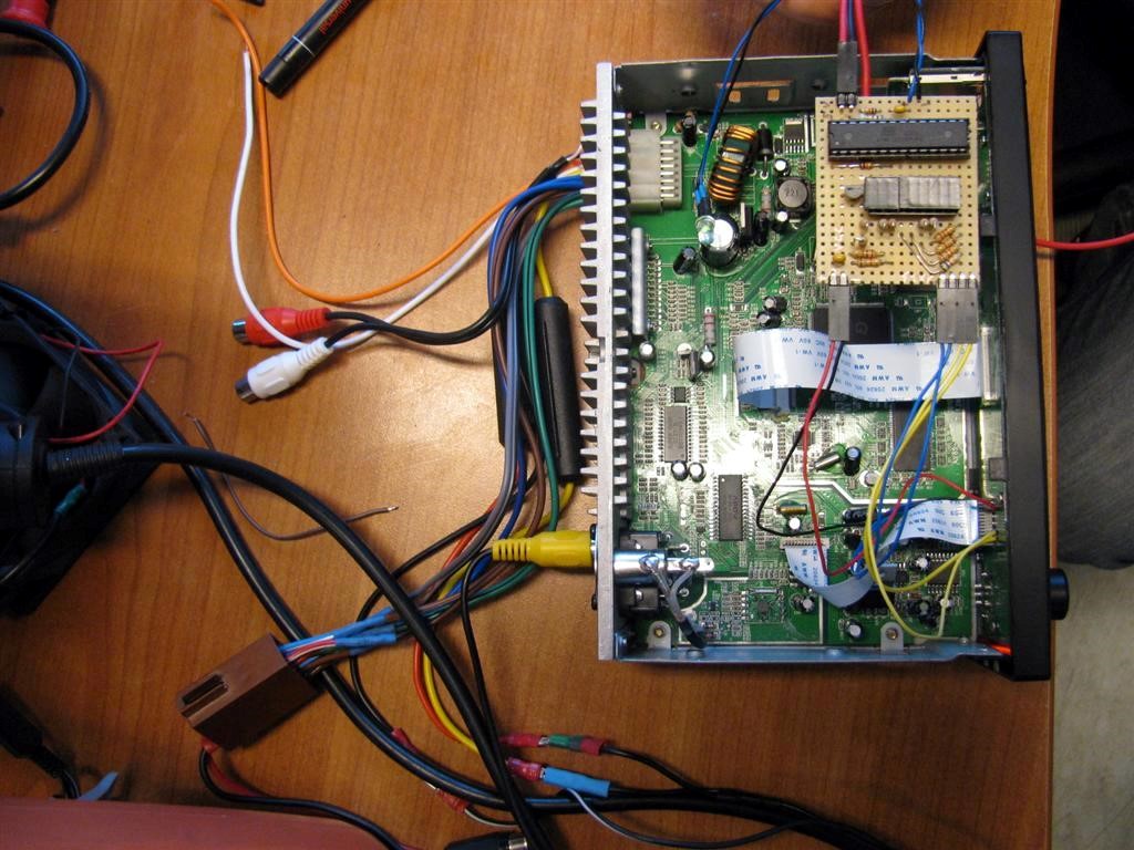

Lõpuks selle aasta alguses sai ka roolinupud tööle pandud. Need olid autol küljes küll vist juba kaks aastat ja kaks makki jõudis juba vahetuda, enne kui need lõpuks tööle sai aetud.
Makile oli vaja teha üks väike lisamoodul, mis pildil näha. Sai tehtud käepäraste vahendite ja ülejäänud komponentidest.
Nupud toimivad hetkel järgmiselt:
SRC - vahetab vol, bal, fad
NXT - vahetab raadio-SD kaardi pealt mängimise (hoides 3 sek all toimib Power nupuna)
SEEK+ otsib raadiojaama edasi
SEEK - otsib raadiojaama tagasi
Lisaks sai tagurduskaamera sisselülitust automatiseeritud. Lülitub ise sisse, kui tagurpidikäik sisse panna.
