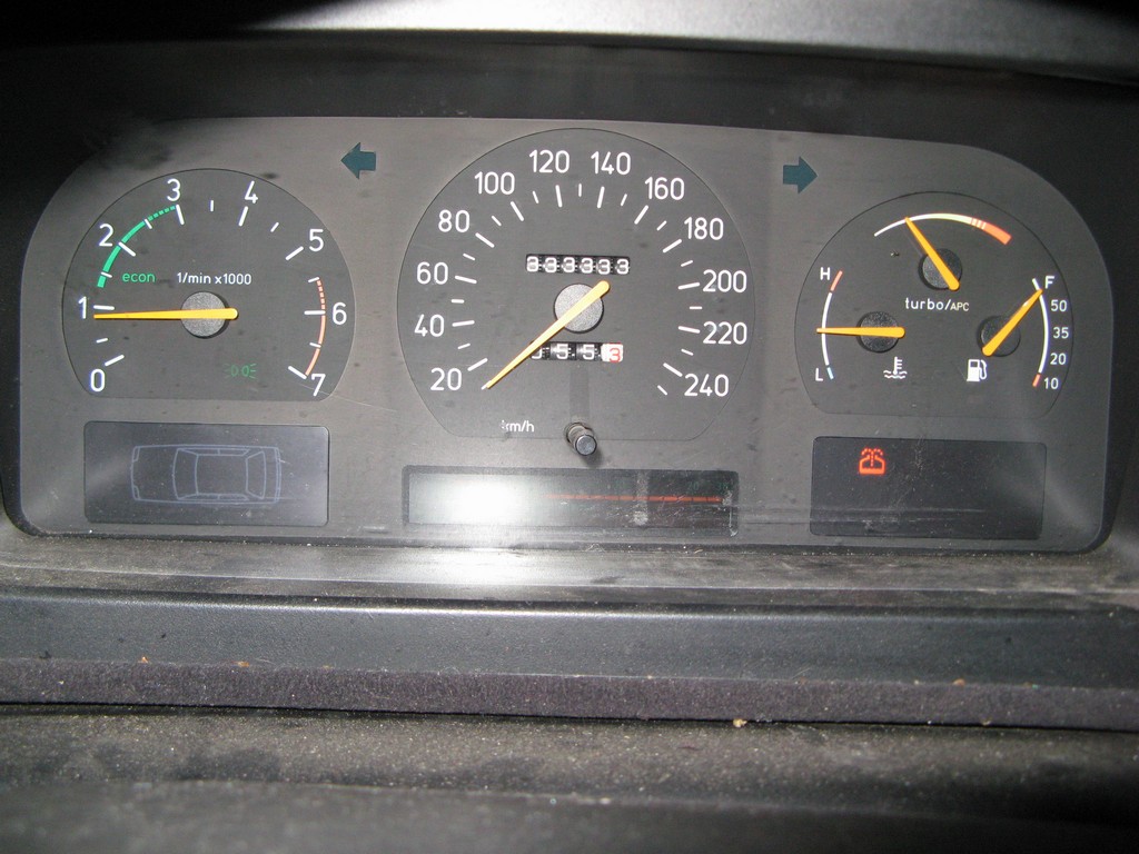

P Jaan 13, 2013 15:35
Ilusaid numbreid jälle. Tegelikult täitus see veidi enne jõule :)

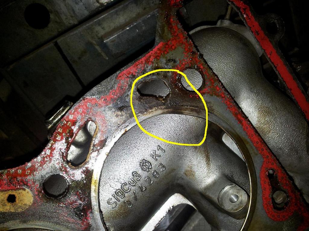

L Sept 21, 2013 22:07
Seekord oli lugu tegelikult veidi erinev- diffri hammas lõi korpusesse augu sisse ja kast jooksis kuivaks. Mingi aeg tekkisid hääled, mis viitasid selgelt survelaagri manalateeleminekust. Hakkasin seda vahetama ja mõtlesin, et piilun kasti ka sisse, kuna 3 käik ka undas nagu dogboxil. Iseenesest meeldiv heli, aga murettekitav. Tagantjärgi panen küll pildi õiges järjestuses kokku... Noh, ma ju paugutan endiselt MBC-ga
Kas keegi oskab kommenteerida, mis on 57101 ja 57001 vahe? Kas 147 kw-sel on ka sama kast, mis aerol, ehk 57101?

#125
L Sept 21, 2013 22:23
57001(ma mäletasin, et see oli alati 75001...) ülekanded on samad mis aero kastil. Aerol on lihtsalt suuremad sisemised poolteljed.
