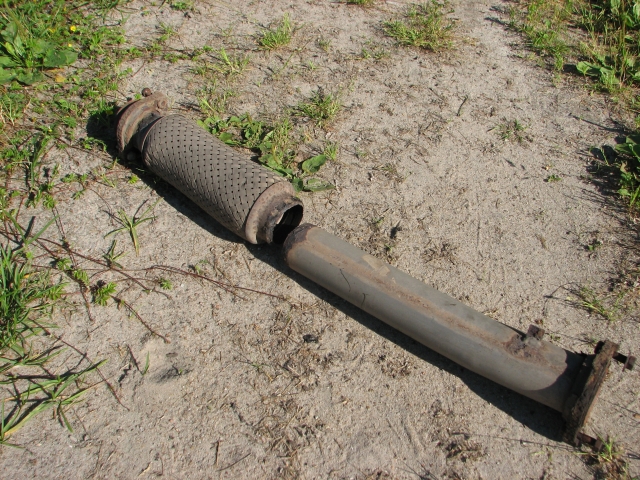

Arvasin kohe, et sumpsi keevitamine on paras kantossilappimine - mõne nädala eest hakkas auto alt uuesti jõminat kostuma. Kuna arvasin, et juba korra keevitatud koht on uuesti lekkima hakanud, siis võtsin rahulikult. Tegin hinnapäringud ja võtsin asja pikemas perspektiivis plaani.
Maal olles avanes võimalus auto alla piiluda, et kust ta raibe uriseb - asi oli tõsine. Suka keevituse juurest oli toru terve ringi ulatuses peaaegu läbi roostetanud.
Kuna ise nädala sees tallinna ei plaaninud sattuda, saatsin sõbra kiirelt poodi sumpsi tüki järele. Ise sõitsin kerge kartusega ja suureneva lärmiga mööda Eestit ringi. Eile õhtul sain sõbra käest (Tallinnas) sumpsitüki kätte ja plaanisin täna Võrumaal selle vahetust. Loomulikult ei vedanud vana tükk Tallinn-Võru otsa välja ning 60 kiltsa enne Võrut kostis auto alt juba väga julm möiratus. Sumps oli lõpuni puru ning lõppes vahetult peale katalüsaatorit. Õnneks kannatas möirates siiski võrumaale sõita. Nüüd uus tükk all ja peasüüdlane pildile tabatud

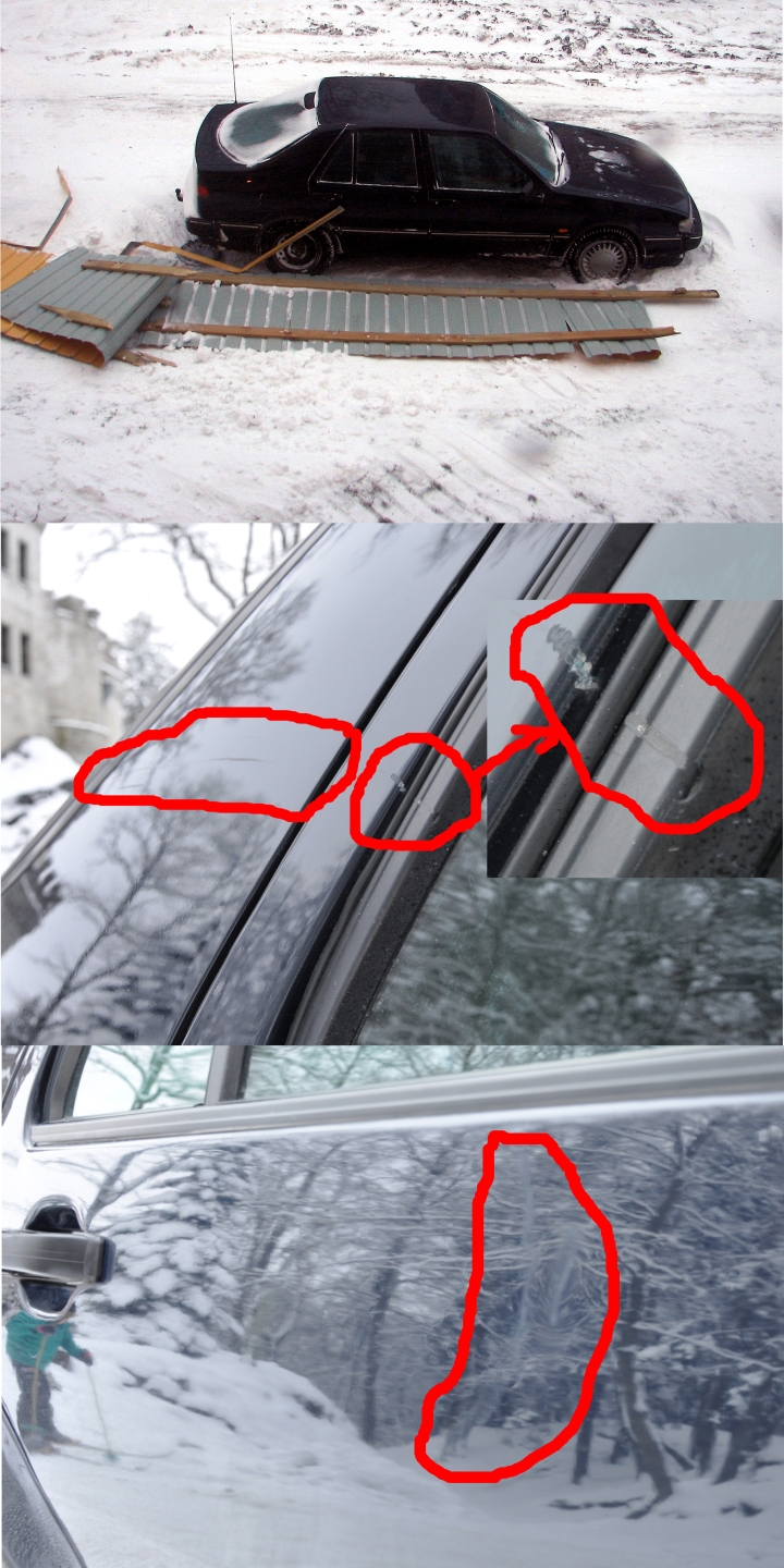

Tänase meeletu tormiga juhtus selline õnnelik õnnetus, et kortermaja 5-nda korruse kolmese rõdukomplekti piire otsustas maja küljest lahkuda. Ja maandus see piire mu saabi kõrvale.
Kahjud: 1 odav ilukilp ja 1 väike värvikriimustus:
EDIT: Hilisem vaatlus tuvastas pisut rohkem värvikriime sealhulgas ühe päris sügava :(
