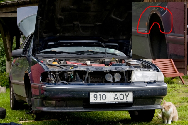

Kuukene tagasi hakkas klaasipesuvedelik jube kiiresti kaduma. Probleem ei olnud seekord teada tuntud klapis. Lekkis paak.
Leke oli paagi ja selle kinnituspoldi ühenduskohas. Tean, et selle parandamine on paras kantossilappimine, kuid võtsin selle siiski ette. Puhastasin paagi, karestasin liimitavad kohad, ning möksisin kahekomponendilise liimiga ühenduskoha kokku. Pärast liimi kivistumist ajasin liimile veel mingit tõrvataolist elastset möginat peale - ehk jääb pidama.
Paagi kättesaamiseks tuli aga logar alt võtta ning logari kättesaamiseks tiiva serva kattev plastikliist. JA liistu alt tuli kolekole roosteuss välja. Olin seal juba varem punnitavat värvi märganud, kuid nüüd nägin ka kurja juurt. Tegudele - esmaspäeval läheb auto keretöödesse, kus ninaosa ning juhiuste altservad saavad uue värvkatte. Loomulikult võetakse enne roostega midagi tõsist ette.

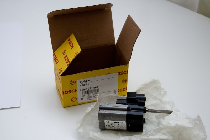

Igasügisene probleem uduste klaasidega käis tõsiselt närvidele. Nagu temperatuur 0-piirkonda jõudis nii klaasid udused. Kuni möödunud laupäevani.....
Aitäh hääle foorumlasele ja klubilasele kes aitas mind varuosa übersoodsa hinnaga saamisel. Auto peamine kasutaja Proua Suurküla ka tänab. veelkord.
Vihjeks veel niipalju et lisaks lekkivale salongiradikale võib udust akent põhjustada ka valesse asendisse jäädavalt seiskunud sisetsirkulatsiooni klapi mootor (mul on tunne et see ongi peamine põhjus).
