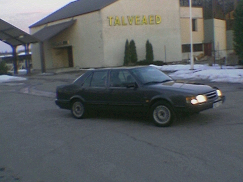

Sai siis tel paar pilti tehtud korralikku fotokat pole käepärast
