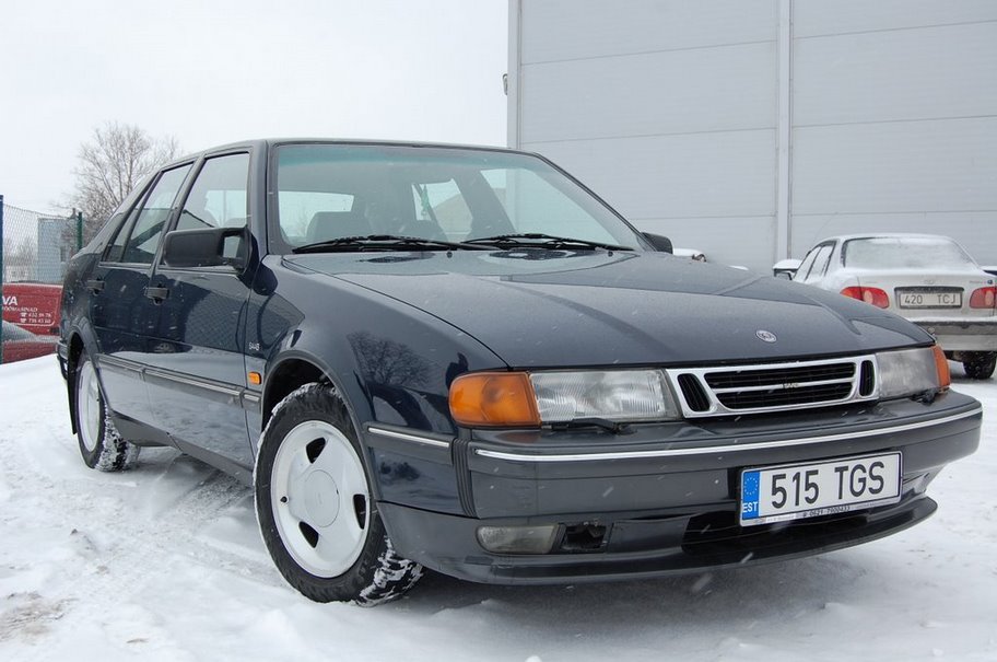

Üleeile käis auto pesus. Nagu lubatud, natuke pilti ka puhtast masinast:
EDIT: Krt ei saa hakkama kuidagi kohe mitme pildi lisamisega, proovin ükshaaval panna

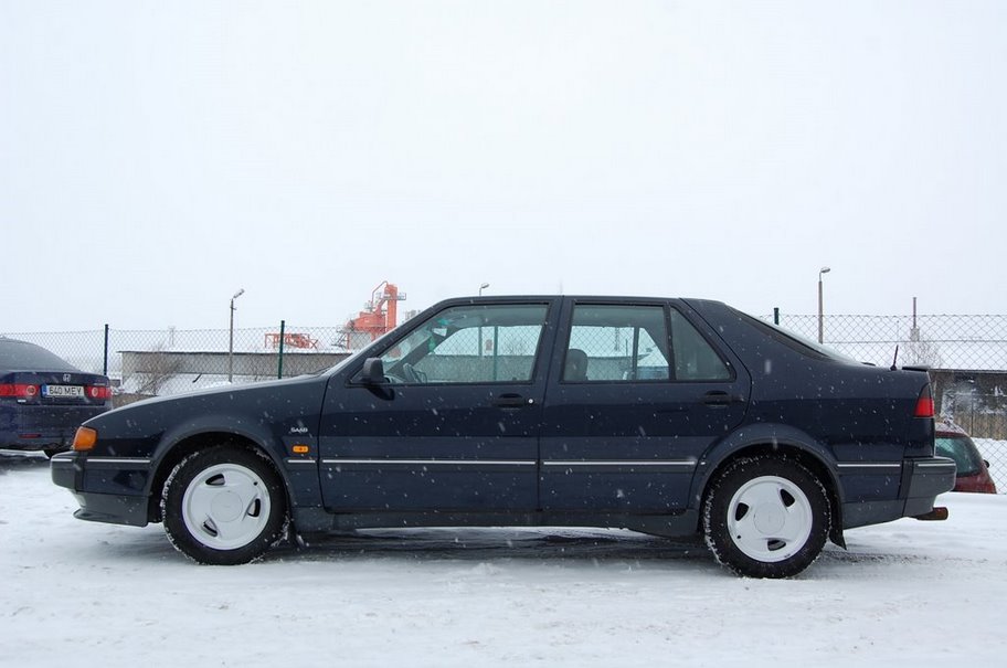

veel:

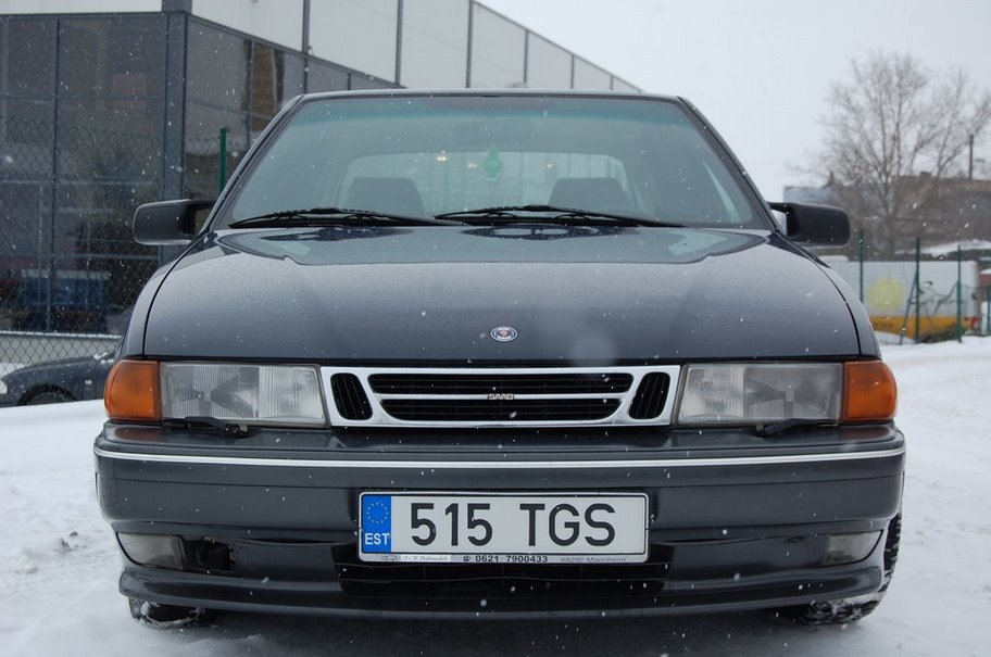

kolmas:
