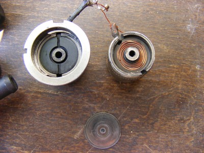

Vahepeal tänu peale käivitumist tekkinud umbes minuti vältavale sinisele suitsule lastud Audaceris vahetada klapisääretihendid, mis tagasihoidlikult öeldnuna polevat üldse heas olukorras olnud. Suits siiski alles, küllap tuleb sinna taaskord tagasi pöörduda.
Foorumit sirvides tekkis huvi BPC klapp üle kontrollida, et kas ikka töötab (kuna mul tegemist LPT masinaga, siis ei peaks seal põhimõtteliselt sellist asja vist üldse olemagi) ning selguski, et kuigi ühel mähisel on takistus 3 oomi, nagu peabki, siis teisel oli ilmselge katkestus sees. Asja lahti võttes oli näha, et 1 magnetite kattest oli nii ära kulunud, et lausa mähise endani oli kulumine välja jõudnud ning sealt ka katkestus pärit. Ilmselt remondil puudub sellises olukorras igasugune mõte. Praeguse seisuga on Return voolik tehtud pimedaks ning Charge ja Wastegate omavahel kokku ühendatud.
Siit nüüd ka küsimul targematele - on mul üldse mõtet sinna uut klappi otsima hakata?
IFF
Postitusi: 2237
Algselt postitas: CrasherFox
Foorumit sirvides tekkis huvi BPC klapp üle kontrollida, et kas ikka töötab (kuna mul tegemist LPT masinaga, siis ei peaks seal põhimõtteliselt sellist asja vist üldse olemagi) ning selguski, et kuigi ühel mähisel on takistus 3 oomi, nagu peabki, siis teisel oli ilmselge katkestus sees. Asja lahti võttes oli näha, et 1 magnetite kattest oli nii ära kulunud, et lausa mähise endani oli kulumine välja jõudnud ning sealt ka katkestus pärit. Ilmselt remondil puudub sellisel olukorras igasugune mõte. Praeguse seisuga on Return voolik tehtud pimedaks ning Charge ja Wastegate omavahel kokku ühendatud.
Üldiselt kui sul oli seal BPC klapp siis ilmselt on softis ehk natukene rohkem rõhku kui wastegate jõuab hoida, või siis on lihtsalt mingile turule neid klappe ikkagi pandud.
Üldiselt kui rõhku tõsta ei plaani siis pole ka seda klappi sinna toimetama tegelikult vaja.

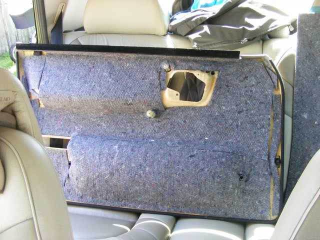

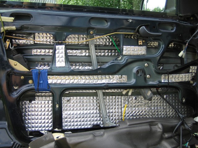

Lõpuks sai ka uste mürasummutus lõpetatud. Juhiukse sisse läks STP Silent Coat Extra, kuna teistesse ustesse läinud Bimast Bomb oli juba tootmisest maha võetud.
CrasherFox
Postitusi: 209
Liitunud: L Sept 01, 2007 14:30
Lisaks kõik uksepolstrid ka vilti täis kleebitud. Sai võetud Noorest Tehnikust isekleepuv rull - mugavus maksab. Rullist piisab kõikide uste jaoks ning natukene sai veel ka armatuuri alla topitud.
Nüüd kui saaks veel uhiistme kriuksust ja ventilatsiooniava plastiku naginast ka lahti, oleks juba täitsa hea.
