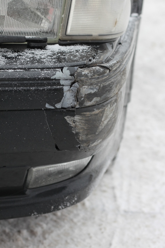

Selline asi siis täna hommikul, esimene liiklusõnnetus 5 aasta jooksul selle autoga. Teisel osapoolel oli esitiib sees, selline kerge sõbralik nügimine. Süüdi kahjuks mina (keerasin peateele ette).
Siin foorumis liigub ka plastikuparandajaid, võite teha mulle pakkumisi paranduseks ja värviks, kas u2u või meilile teager ät hot.ee
Lootust korras kasutatud Aero esipamprit on ilmselt lootusetu leida - aga küsida ikka võib ju :)
#127
R Veebr 19, 2010 12:21
Pane nipukate ja ristpistega. Jääb stiilne :cool:, ma 9-5el tegin nii. Kahju ainult, et erksamat värvi nipukaid polnud, kollast või miskit:P

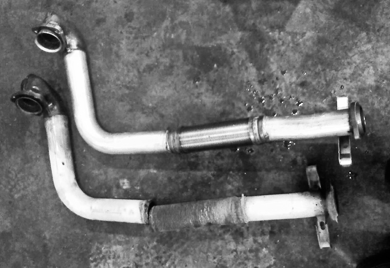

Hetkel on esistange tahaplaanile lükkunud, kuna mitu korda ei tahtnud aero enam esimesest pöördest käivituda ning isegi CE tule lõi põlema. Kuna veaks näitas iga kord lambda andurit, siis saigi lõpuks järele antud ning uus lambda muretsetud. Lambda boschi koodiks on 0258003957, peaks olema üks odavamaitest lambdadest, mis tonnisele sobib. Pistik tuli ainult vanaga asendada.
Ja kuna sukk jube pikemat aega plärises, siis sai uus tuletoru (laiemalt tuntud, kui downpipe) muretsetud tänu VM'ile. Vana lagunes maha võtte kohe kaheks :)

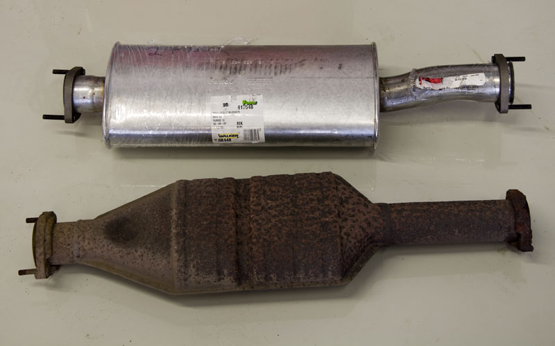

Nii, Walkeri reso käes. Keda huvitab, siis Walkeri tootekood on 08448, saadaval hästivarustatud kauplustest :P
Nagu juuresolevalt pildilt näha, siis on paigaldus tõesti "bolt-on" - katt alt ära ja reso asemele.
Kerge jörin tekkis juurde madalatel pööretel - võiks isegi rohkem olla :)
Minekus nagu erilist vahet ei teinud...
