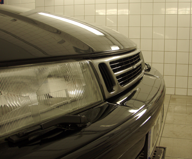

N Nov 13, 2008 18:04
Saigi vist valmis. Ilusamaid pilte saab ilusama ilmaga :)
Ülevärvimisel on ka oma varjukülg, pidevalt tuleb nüüd sõrmejälgi pühkida :wtf:

Algselt postitas: teager
Kapoti embleem ära kaotatud?
#80
L Nov 15, 2008 15:55
Algselt postitas: saabu14jr
Kadus ära jah :red: Sai tehtud väike debadging, enne Photoshopis proovitud, kuidas välja näeb. Päris tore anonüümne auto :) Ja iluvõre pole enam kroomitud vaid natuke tumedam mattkroom, midagi Turbo-X iluvõre sarnast.
Tagumik on ka ilusam ilma kirjadeta ;)

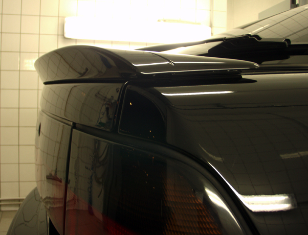

L Nov 15, 2008 19:22
Kas tagatuled ja paneel on lakitud?
#83
L Nov 15, 2008 19:43
Algselt postitas: roomlane
kandlel on SAAB alles. Veljekapslitel ka?
Sellistesse äärmustesse ei langenud. Kindlasti raske ka leida tegijat, kes plastmassi suudaks siledaks teha. Tagaluugi paneelil on Saabi märk endiselt alles.
Algselt postitas: taneli01
Ei ole lakitud. Õppinud mehed ja korralikud töövahendid (poleerpastad ja masinad). Valgus mängib ka rolli. Tagatuled näevad päevavalges samasugused välja nagu teema alguses teisel pildil.

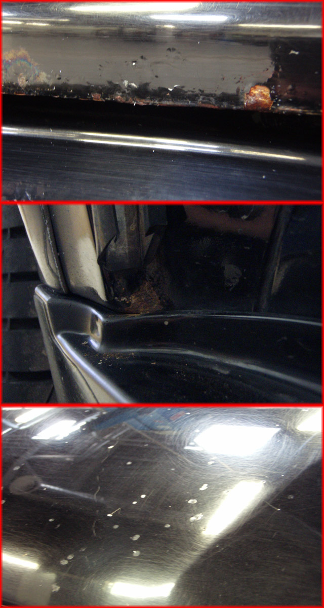

Algselt postitas: suur
Pagan, sul oli ju autol täiesti ilus värv peal? Või ei osanud ma vigu näha?
Iga väikene kriips, iga roostetäpike, iga mõlgilohuke käis niipalju pinda, et ei pidanud enam vastu. Siin mõned vead, ülevalt alla minnes: tagaluuk, ukseäär/rattakoobas, kapott

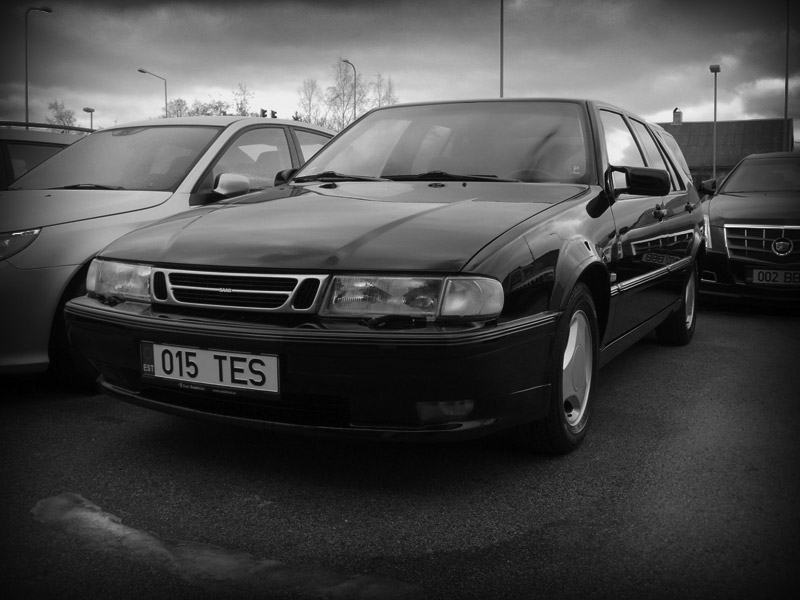

Algselt postitas: vmaster
Kui saladus pole, siis kuskohas värvitööd teha lasid? Tuleb vist kevadepoole sama tee ette võtta.
Kolm korda võid arvata, kus kohas ;)

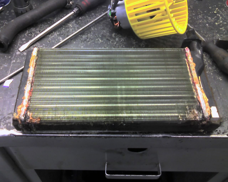

Mul lõppes uduste akende probleem salongiradiaatori vahetusega. Algul kahtlustasin ka siseõhuringluse klappi, aga see paistis ennast liigutavat. Täpselt enne vahetust olin pannud juhimati alla valget paberit vee kuivatamiseks ja see tõmbus roosaks - jahutusvedelik :) Tilkus, rsk.
Ja kui juba kõik oli lahti kakutud, siis sai juba varasemalt muretsetud uus salongiventikas samuti külge pandud ja uus salongi temperatuuriandur (kui kellelgi vanade vastu huvi, siis U2U).
Radiaatorist väike telefonipilt ka, kobrutas täiega jahutusvedeliku roosast vahust. Radiaatori peal oli valmistamisaasta 1993 :wtf:
