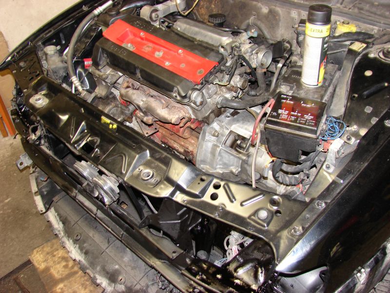

Sai endale pikalt otsitud Autole uut keret ja lõpuks leitsin pärnust mootori rikkega aero.
Millele tõstsin peale oma vana auto mootori. Mis oli eelmise kere peal korraliku remondi saanud.
Sügisel hakkas aga turbo suitsema ja hetkel masin ootab uut turbot.
Turboks oli siis kkr330 (hiinakas) mis pidas vastu saabi peal umbes 20000km.

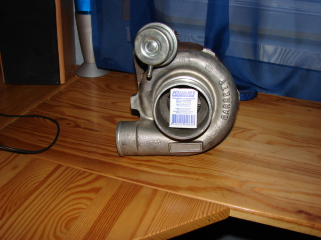

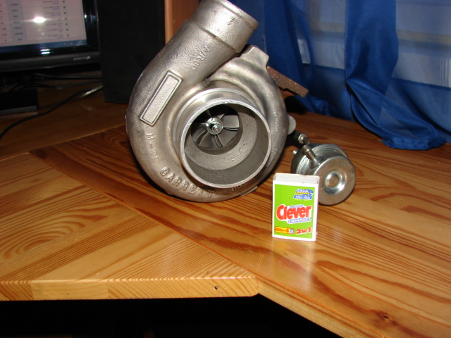

See auto ärkas ellu uue turboga.
Kahjuks ei saa ennem autoga sõita kui kevad otsustab lume ära korjata.
Nüüd on vaja aju järgi aidata turbole. Peab bdm adapteri ära tellima.
keenius
- Postitusi: 275
- Liitunud: R Dets 22, 2006 16:59
- Asukoht: Rakvere
- Auto: Saab 9000; Saab 9-3ss; Subaru Impreza; Moskvits 2140SL
- Kontakt:

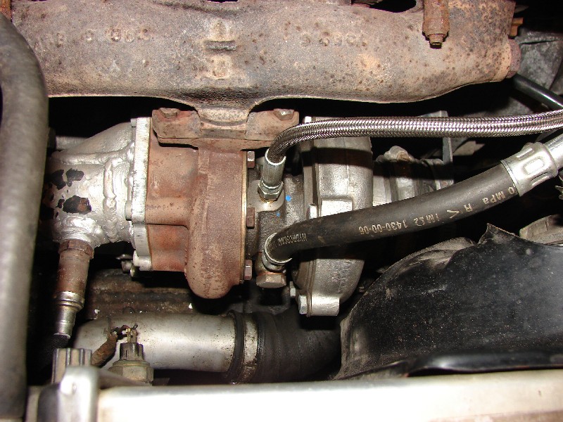

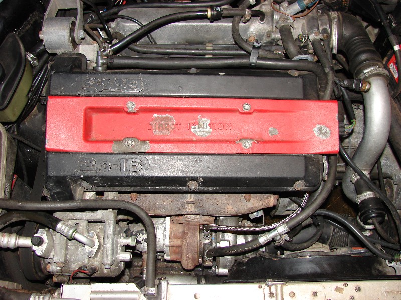

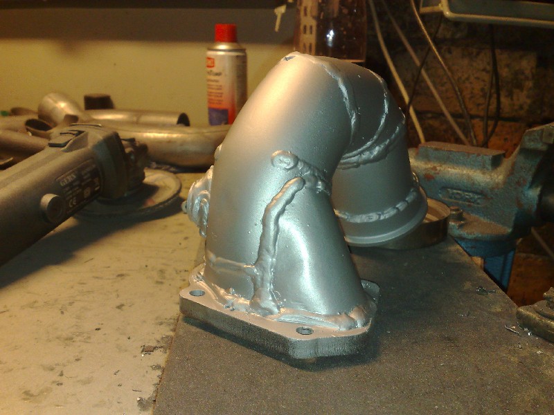

See on tegelt uus turbo (taastatud, ainult kojad vanad) keskosa on uus.
Ja see taastamine maksis mulle 10000 eeku.
Turbo külge aretamine läks mulle maksma umbes 1500 eeku.
torud, falnsid v-clamp, voolikud lõdvikud.
keevitus tööd tegime sõbraga koos.
Turbo On 0,86 kojaga mis hakkab hiljem puhuma aga puhub piirajasse välja.
Sõitsin umbes 15 PSI rõhuga rohkem hetkel ei tahnud ja ei julenud keerata. Huvitav oli see et pöörete tõustes jõud nagu pidevalt kasvaks.
Muide turbo tuleb sujuvalt järgi ja pidamine on olemas kuival asfaldil 3-4-5 käiguga.
Kui saaks nüüd aju ka järgi aidatud siis peaks asi ka paremini edasi liikuma. Hetkel polegi nagu eriti võimsust sest asfaldidt ka ei paista eriti.

Kena downpipe :)
Päris palju maksid ainuüksi taastamise eest, kui tutikas GT28RS maksab (lisamaksudeta) u. $1200.
Natuke palju loodad 0,86 kojast, kukub see boost ära ikkagi üsna kähku, tavaliselt 4500...5000 pöördest ülespoole. Süüdi on suhteliselt väike kompressori pool, tiivik peab pöörlema liiga kiirelt, et vajalikku ~1,7 baari välja puhuda. Efektiivsus langeb. Tõsi, mõnevõrra on ta siiski parem, kui 0,64 kojaga isend, aga mitte oluliselt.
(õlivoolik ulatub sul kuumale malmile liiga lähedale, tavaliselt pannakse turbosse minevasse otsa voolikule 45-kraadine metalltoruke, mis hoiab voolikut kollektorist eemal)
Varsti tahaks näha dünotulemusi :)

BRturbo hind oli 15600 eeku.
carshop hind oli 15000 tavalise gt2860r eest .
Ning uus keskosa maksis 10000 mulle, eks seal oli veel vahendajaid ka.
Eks jah kui sõita 1.7 bar siis kukub see rõhk kõrgel pöördel.
Aga 1bar juures, on kõik ok.
See turbo õlituse voolikut saab igal ajal ringi teha samas saab kuuma ekraani ka panna jne .
Tänapäeva turbo autodel on kõik torud kuumakaitse plekiall ja turbo ning kollektroi lähedal.
