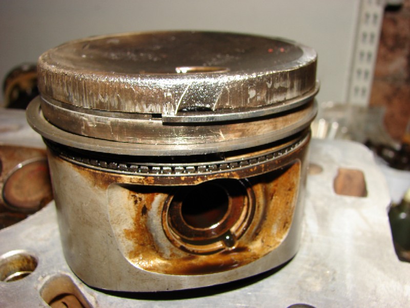

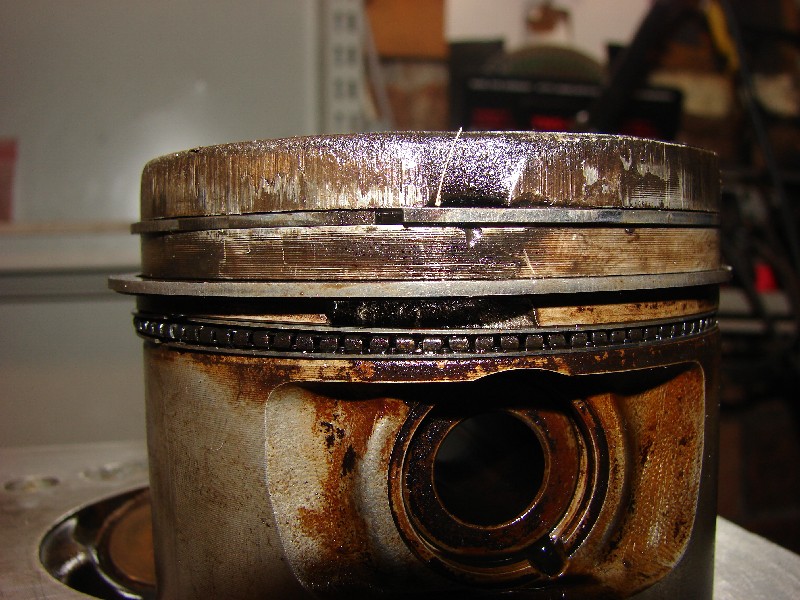

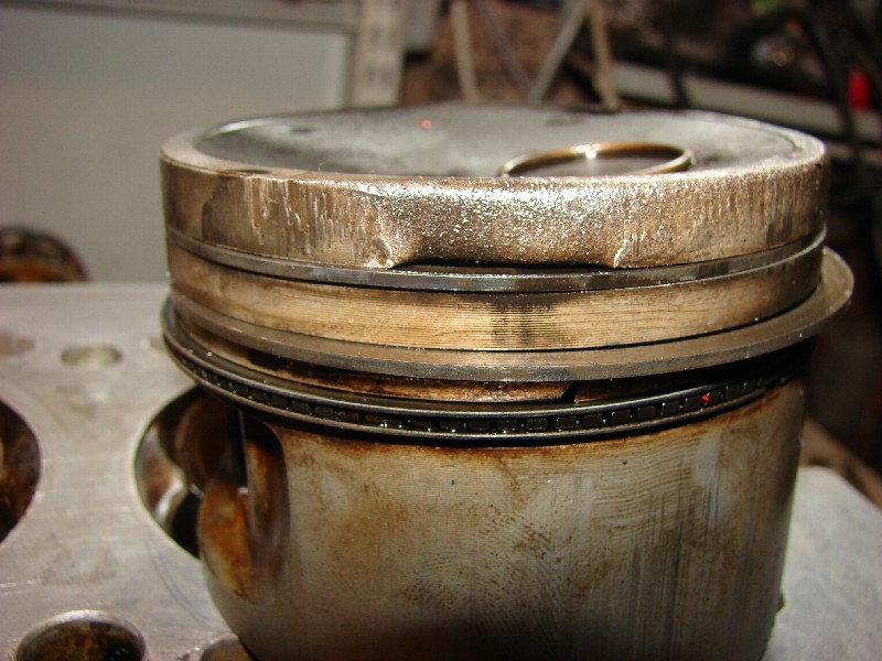

Katsetused Ecu tuunimisel lõpesid.
Tulemus sulanud kolvid ja praod plokis.
Järgmine etapp mootori üles ehitus ja siis natuke täpsemad seadmed segu logimiseks.
Varsti püüan ka pildid panna katkisest mootorist.
Muide mootor sai ehitatud 2006 aastal ja enamus juppe läksid tookord sisse uued. Õli vahetus oli umbes 8000-10000km järel ja mootor üldolukord on hea. Pole nõgi ega tagi. Läbisõi selle mootoriga on umbes 100000km peale remonti.
Nagu klassikud ütlevad on kahesuguseid turbo mootoreid:
1. Pole piisavalt võimsad
2. Või on laiali ja remondis

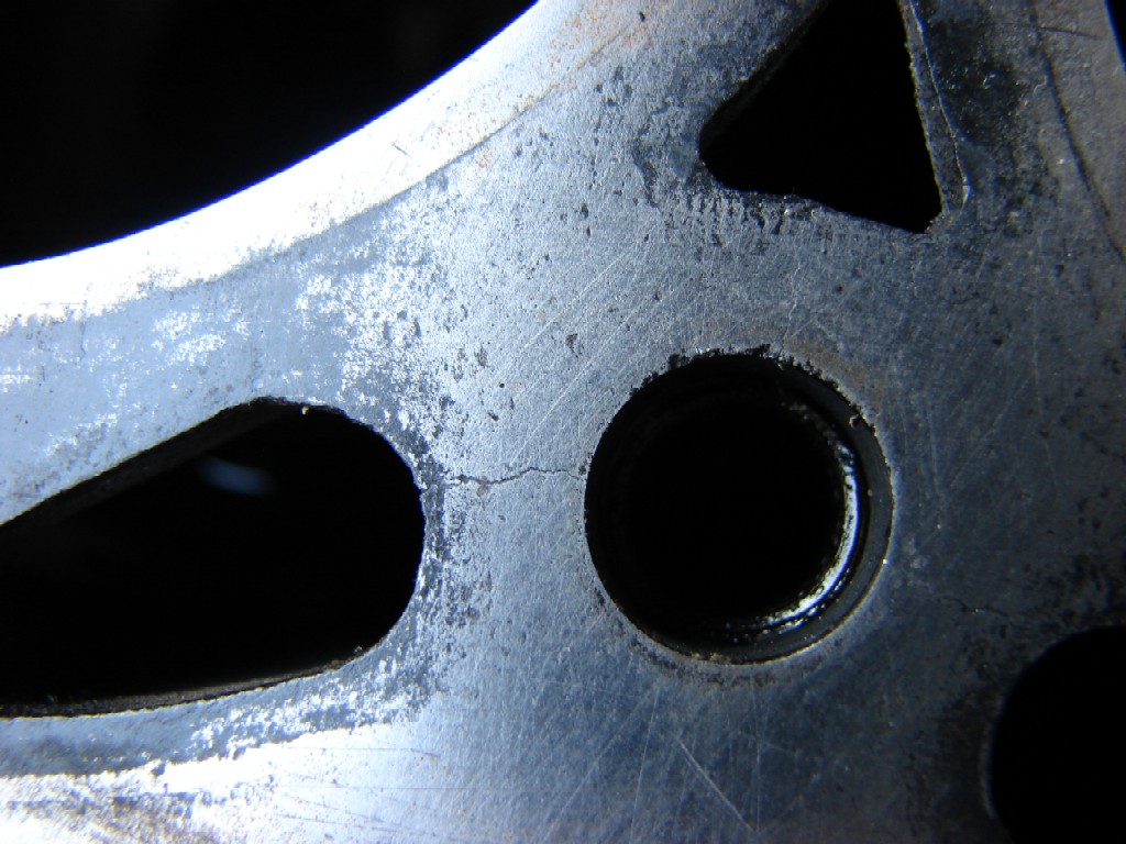

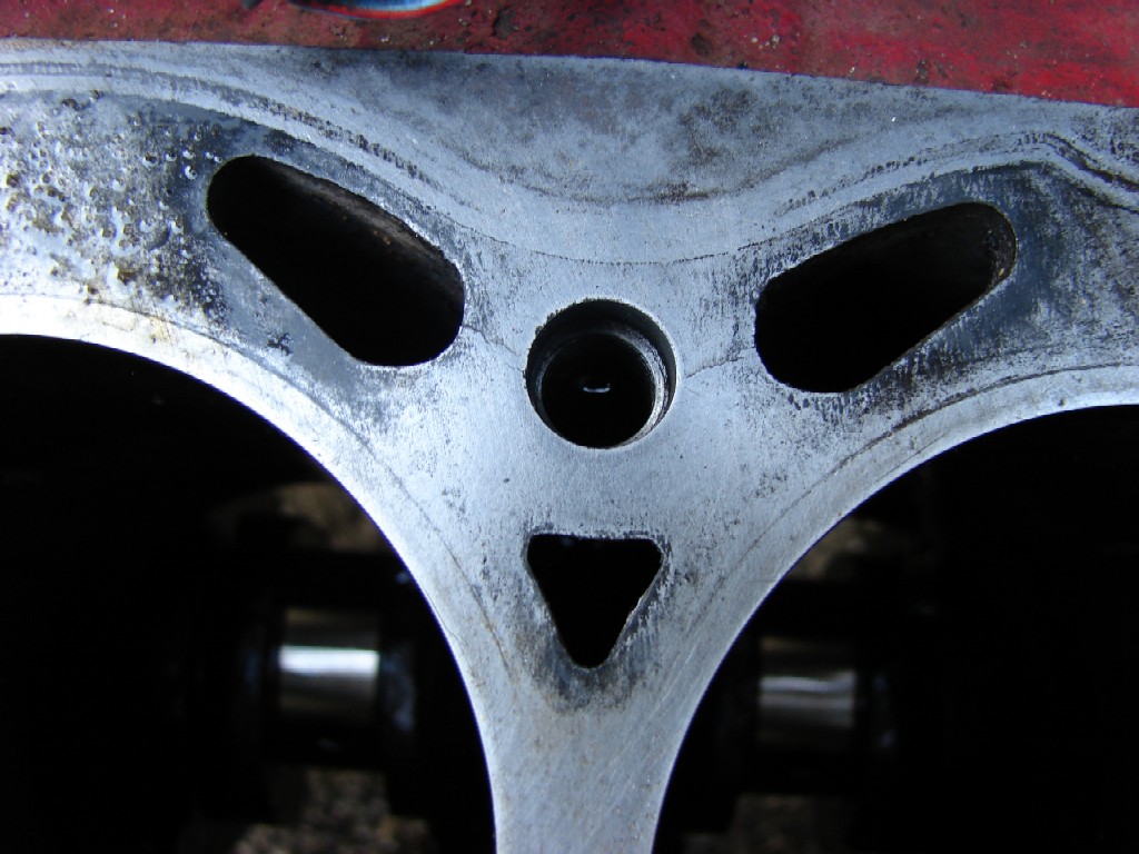

Kas pildidl olevad praod mootori plokis on muutnud ploki kasutus kõlbmatuks või ei ole need probleemiks.
Praod tunduvad olevat vanad ja ei läbi seina. ning ei jõua ka keermeni välja. Pragu jookseb veesärgist plokikaane poldi auku.

Nii palju kui ise uurisin ei ole tingimata emexi laks.
Siin sama teema. http://foorum.turboclub.ee/viewtopic.php?f=1&t=7036
Mul on olemas veel 2 plokki.
üks on natuke liiga kaua seisnud roostet esineb.
teisel on üks raamsaale kael kahtlane imbes 0,02mm suurem kui teised.
Aga Iisak millest selline kindel otsus et enam seda ploki kasutada ei või.
Juudas küll :wtf:
No vaata mis olekus sul kolvid on.
Silindriseinu oeld vaadanud? Pane nendest ka pildid.
Plokil tulevad praod keermeni välja. Veesärgist.
See,et sinule midagi "tundub vana" olema ei ole nüüd küll teab mis argument.
Mõtle nüüd ise edasi...

Aga see mootor lendas laiali tänu sellele et sai rõhku keeratu üle pihustite tootlikuse.
Loomulikult kui oleks võimalik ehitaks ainult uutest jupidest.
Enamus kulu osasid läheb nigu nii uued.
Ja see konkreetne mootor sõitis 5 aastaga umbes100000 km.
Ja seda enamus ajast suurema turboga kui tehasest ettenähtud.
Korraliku kasutatud mootorit leida on pea võimatu. Kui siis päris korraligu raha eest ainult.
Ma arvan et ise ehitades saab kogemusi ja teadmisi mis sest et teadmised tulevad kalli raha eest. Nagu ma aru olen saanud siis kogemusi ei saa ka raha eest.
Muidugi oleks tark õppida ka teiste vigatest ja kogemustest.
