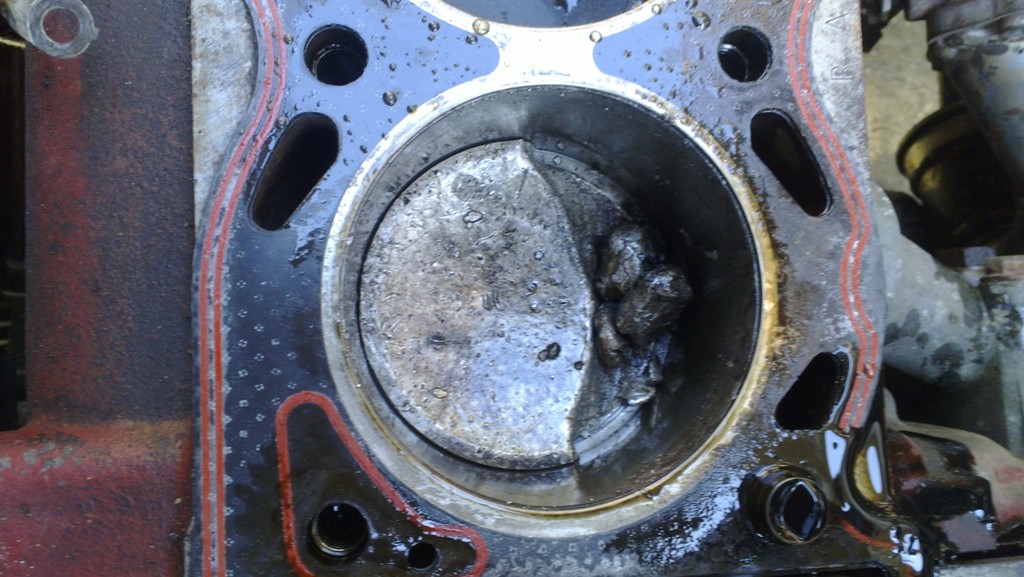

Ma teatsin täpselt mis võib juhtuda kui hakkasin rõhku peale keerama. Oli kasutuses knock led ja ossiga jälgisin O2 andurit aga ei näinud detonatsioonile viitavat infot.
Tean ka seda et, ei päästa ka alati sind lairiba andurid jne.
Pildidl on kolb ´mis pärineb meie võistlus autolt.
Autol on peal 2Tk lairiba O2 andurit , Egt andur, fuelgut piiraja jne. Aju oli dünos seadistatud kõik nii nagu peab aga ikkagi sulas kolb ära.
Juhtub sul pihustisse korraks rõhu all sodi sattuma või tõimub muu ettenägematu probleem oled ikkagi mootorist ilma.
Tegelikult terve see mootori tuuning on noa tera peal mängimine.
Tagant järgi on kõik taragad. Kaasa arvatud ma ise.

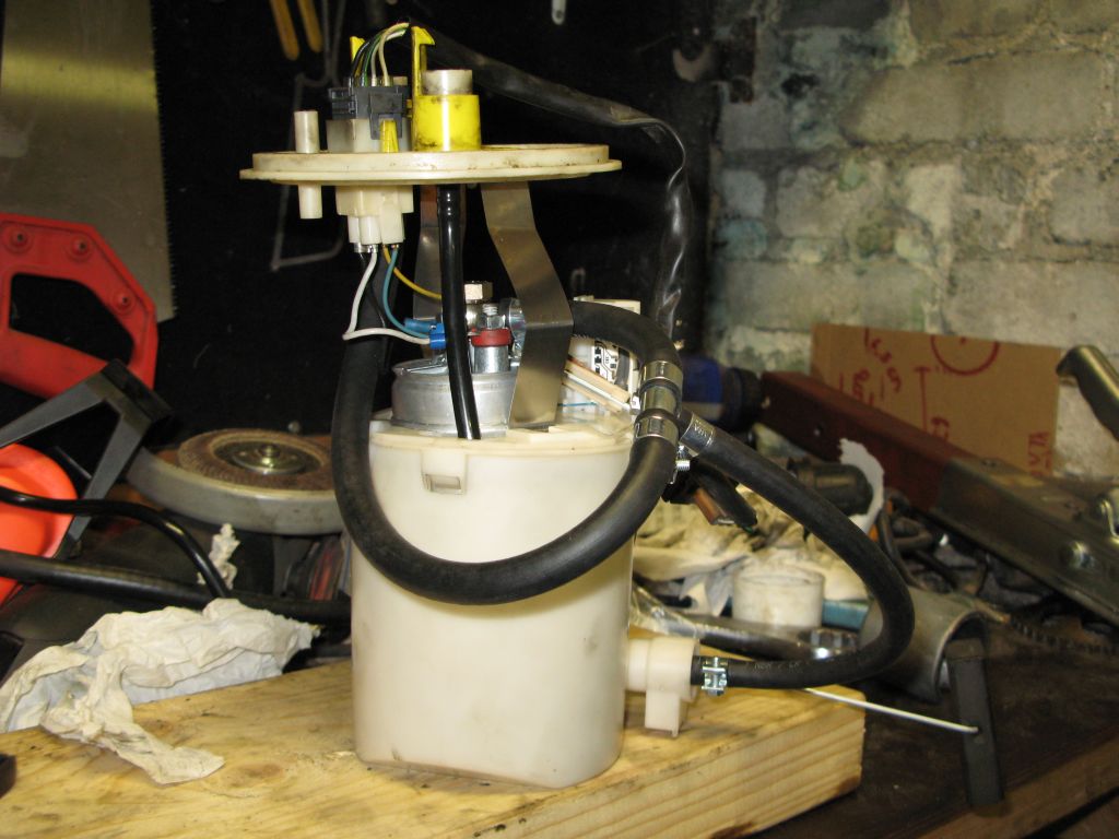

Kolvi sulamise põhjused peitusid väsinud bensiini pumbas .
Ühel hommikul autot käivitades, peale mitut päeva seismist auto enam käima ei läinutki. Viga selles et, pump enam eluvaimu sisse ei võtnutki.
Ja siis saabuski aeg paak avada ja vana katkine pump välja võta ning uus Bosch 044 elukas paaki pista.
Originaal pumba läbi mõõt on 38mm ja 044 pumba läbimõõt on 60mm. Seega tuli võttur ringi ehitada.
Sai tehtud sama moodi kui pildil.
( pilt on laenatud neti avarustes)

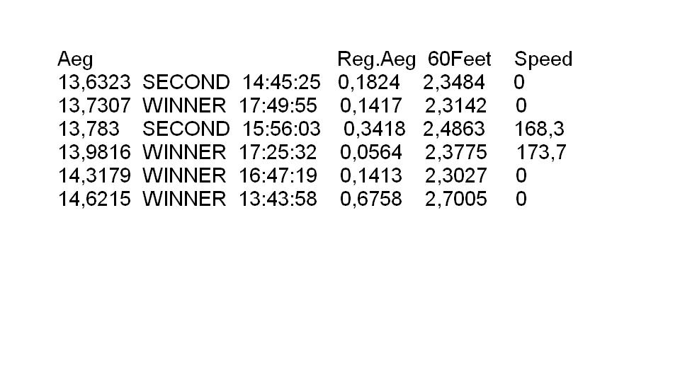

Parim aeg on tabelis
tulemused.
http://www.driftime.ee/wp-content/uploads/2012/04/tulemusedauto.pdf

Selline võtturi ümberehitus on tegelikult täiesti mõttetu tegevus,kuna nii oem tootja Walbro,kui ka kõik teised järelturule tootjad valmistavad sinna võtturisse sobivaid,kordades suurema kapasiteediga kütusepumpasid. Kunagi sai meie Talladega`le ostetud Walbro 1/1 sobiv pump ja maksis see vähem,kui oem.Tootlikus oli pea 3X suurem originaalist.
