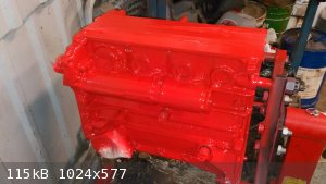

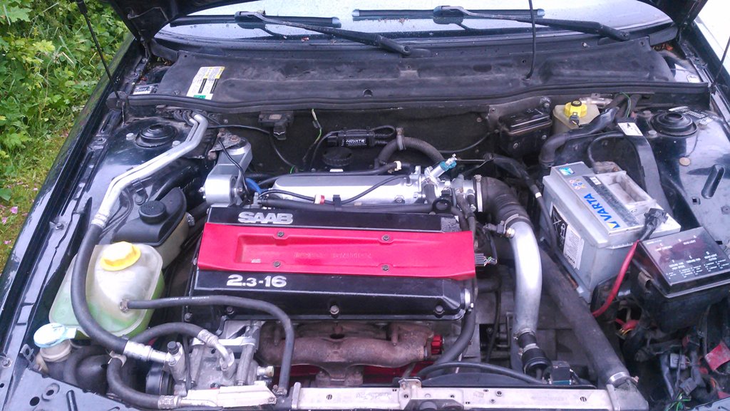

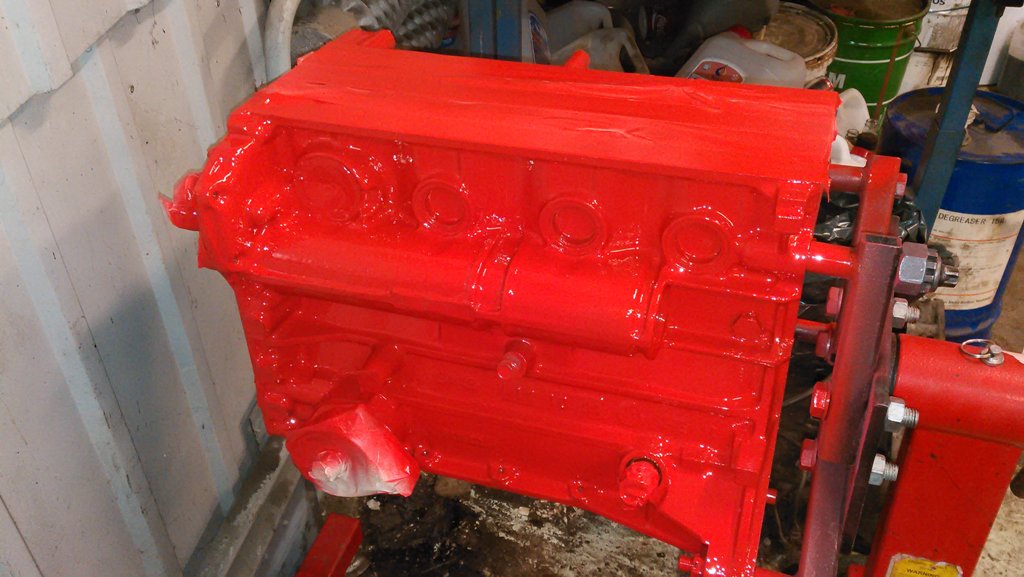

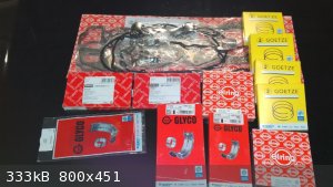

Nüüd on jõudnud kätte aeg kus tuleb jälle saabiga tegelema hakata.
Auto on seisnud 2 aastat.
Viimasel korral kui sõitsin hakkas sumutis kergelt õli suitsu tulema.
Tulemus on see et turbo on surnud ja mootor vajaks samuti värskendust.
3 aastat tagasi sai üks mootor koju tassitud ja eelmine aasta isegi mootori pukki pistetud aga siis jälle ei olnud huvi tegeleda.

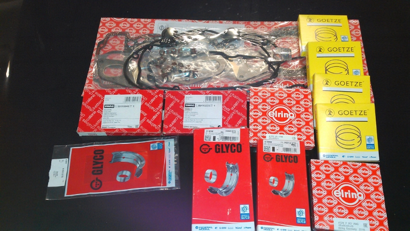

Tänaseks on uued kuluosad mootorisse tellitud ja hakkab mootori komplekteerimine.
Plaan on teha mootor korda ja peale panna originaal Turbo tagasi:(mitsu td04)
Kui mootor valmis siis saab teha veermiku remondi, puksid sarniirid jne.
Järgmiseks tuleks tegeleda "ripplaega"
Lõpuks peaks laksma ka natuke autot värvida. kunde poolne uks tiib ja kapott. Need on natuke kohati värvi täkkeid täis. 8tsink paistab)
Siis peaks jälle saama sõita.( muide mu auto pole talveti kasutusel olnud sellest ka roostet praktiliselt pole)

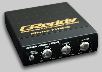

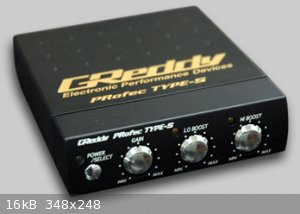

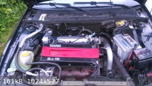

mis boost controller see radika küljes paistab? Pole vist saabi jubinaga tegu?
keenius
- Postitusi: 275
- Liitunud: R Dets 22, 2006 16:59
- Asukoht: Rakvere
- Auto: Saab 9000; Saab 9-3ss; Subaru Impreza; Moskvits 2140SL
- Kontakt:
Kasutusel on elektrooniline boostcontroller (toote nimi pole meeles)
Aga on väike korralik jublakas mis suudab palju.
Vaikimisi 2 seadet Hi-Boost ja LO-Boost. (ise määrad rõhud)
Lisaks saab juhtida Nitrot vesi pritset.
On olemas Turbo Timer. kõigile toimingutele saada määrata veel eraldi tingimused (palju rõhku, palju volte jne,)
Proovisin ka T7 klapiga turbot juhtida aga mulle see ei meeldinud.
Kasutan T5.2 Aju, sellega ei sa väänet piirata 2 esimesel käigul.
Seega on mugavam startida LO-boostiga ja alates 3 käigust vajadusel HI-Boost sisse lülitada.

Boostcontroller on äkki Greddy Profec? Oli mul kunagi selline kasutuses, samuti Hi ja Lo andis regullida ja klapp ka välimuselt sama.
Üsna hea jublakas millega sai väikese T25 kiiresti looja karja saata :-)
