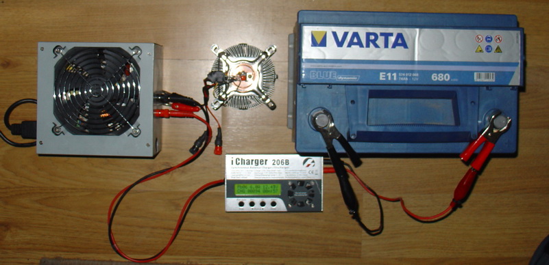

Seekord patsiendiks auto aku. Talv külm, tassisin teise tuppa sooja ja sai ka natuke laetud/tühjendatud. Huvitas, palju siis 1,5 aasta vanusest akust järgi on.
Mudeliks Varta Blue Dynamic E11 74Ah, külmkäivitus 680A. Akut pole kunagi täiesti tühjaks lastud, jäätunud pole. Ülelaadinud samuti mitte.
Kõigepealt soojenes toas paar tundi, siis lülitasin laadija järgi ja laadisin 5A vooluga kuni klemmpingeni 14,7V. Seejärel tühjendustsükkel samuti 5A vooluga ja kuni pingeni 10,5V. Ehk siis nagu soovitatud, 1,75V/per cell.
Tulemus: aku mahutavus 41Ah
Võttis natuke pead kratsima. Arvata oli, et mahutavus originaalist väiksem, aga et lausa nii väike...
Uus katse, seekord laadisin vooluga 10A. Hommikuks näitas laadija, et sisse on läinud ainult 37Ah. Egas midagi, jälle tühjendustsükkel. Seekord koormasin teda juba 10A vooluga.
Tulemus: aku mahutavus 35,6Ah
Ilmselt saaks mahutavuse kuhugi 45Ah kanti, kui nõrga vooluga laadida, aga see on juba meelitamine, auto laadimissüsteem nii ei tee.
Mida oskan öelda...pool akust on siis vähemalt alles :cool:
pildike kah...

Ma arvan, et see ei koti kedagi palju on mahtuvust alles. Talvel on tähtis ampraaž, mis tõsi küll on ka mahtuvusega seotud. ichargeriga seda enam ei testi.
Ei testi jah, aga mahutavus väheneb -> aku sisetakistus suureneb. Tähendab maakeeles seda, et starter taha haakub, langeb pinge madalamaks, kui uue akuga. Ehk siis veab aeglasemalt. Kui genekas jõuab lühikeste sõitude ajal selle ca 40Ah lõpuni laadida, siis tõesti, midagi hullu veel pole.
(akudel on mahutavus, kondekatel on mahtuvus ...qdwin vana elektroonik krt..:P )

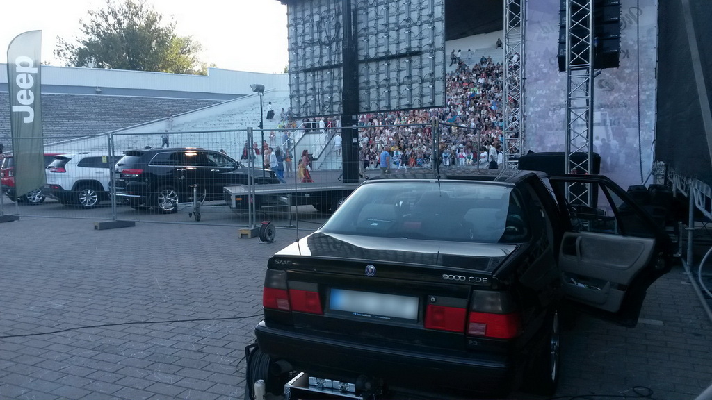

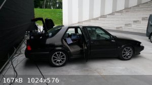

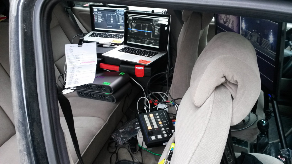

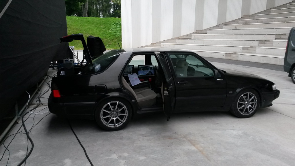

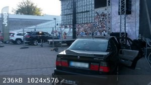

Saabist sai ajutine videostuudio

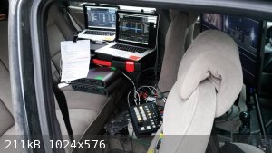

No Fear: sai enamustel Eesti lauluväljakutel Saabi tsentris hoida, 22.07 Viljandis. Äkki olid ka ise kaemas üht meie tuntumat esinejat,
publiku hulgas üks laulis kaasa väga sinu häälega ;)
