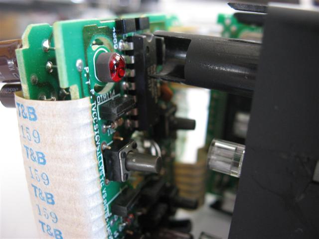

Kas kõik taustavalguse pirnid ikka korras? Öösel on kohe näha, kui kuskilt tuhmim.
Olen ise ka näinud seda probleemi, kui päeval taustavalgus liiga nõrk. See sõltub selestsamast kelladeplokist, kusjuures mõnel autol avaldub see probleem, mõnel mitte. Hetkel mul 4 uuema otsa SCC-d. Kui huvi võib proovida, kas SCC vahetus lahendab probleemi või mitte.

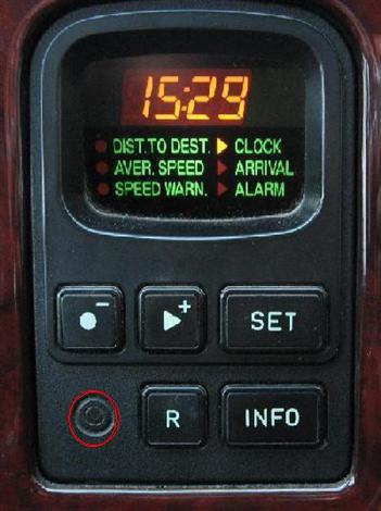

Kui kella displei on tuhm,siis on punasega tähistatud andur peetis.

..... ja selle anduri mark oleks?

Postitas Zazou
ei pruugi päris nii olla.
PS Digitaalsel ja analoog kellaplokil on need andurid erinevad.
Digitaalsel siis selline punane, nagu pildil näha.

Kuigi kell ja näidikud on õhtul korralikult heledad, siis on ikka võimalus, et see andur on läbi omadega? Kas põhimõtteliselt kui ma sinna anduri ette näpu panen ehk teen ta pimedaks, siis peaks taustavalgustus heledamaks minema ?
Vastupidi, peab tumedamaks minema.
edit: ...kurjam, nüüd ei teagi, peab proovima :P
tumedaks peaks minema ikka, kui näpu peale paned :)

Ma olen seda proovinud nii, et pimedas olen sinna valgust näitanud(kuidagi kaardi lugeja lambiga) ja näidikud muutuvad kohe heledamaks, lased tule kustu, muutuvad tumedamaks.

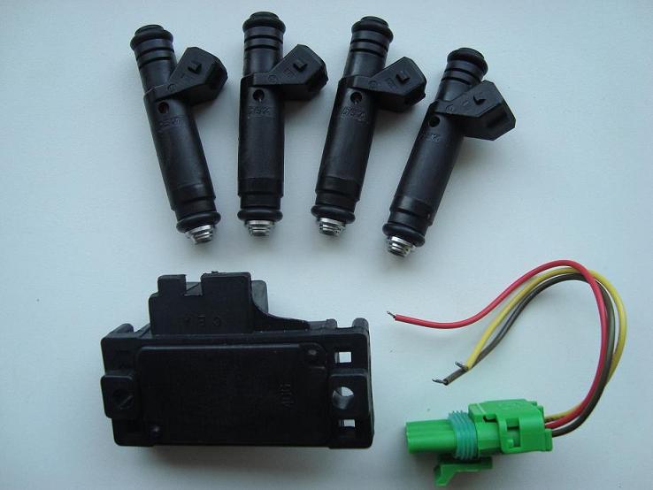

Vahetatud on nüüd ka õli- margiks Mobile 3000 X1 5w-40. Kohale on jõudnud ka mikide maalt map andur, loodame ,et see korralikult töötab siis ka. Ja olemas on ka Siemens Deka'd 630cc ning nagu kuulda oli, siis on ka Sebastianil soft valmis. Asjad ootavad ainult peale panemist.
