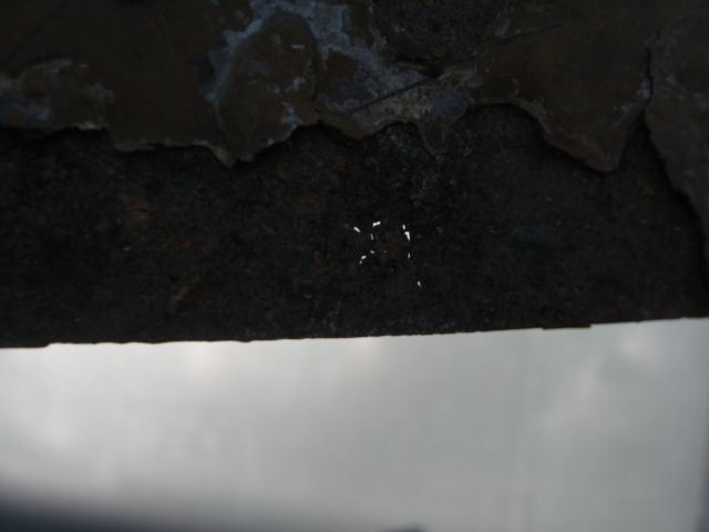

Viimase rutiinse hoolduse käigus märkas isand Trionic et kütusepaagi vitsad on kõhnaks näritud rooste ussi poolt. Kuna varem või hiljem oleks nad ära väsinud sai tellitud uued. Täna siis vahetades, selgus nii mõnigi huvitav asi.
Eemaldades plastiku oli vits keskmiselt 1/3 oma algsest paksusest ning kui vastu valgust vaadata siis paistis ikka õite mitmest kohast läbi. Nagu pildil ka näha.

Teine vits aga, see mis on nn tugevdatud oli hoopis hullemini sala läbi roostetanud.
Samuti oli polt, mille külge ta kinnitus loobunud oma keermest ning sai veel seda rõõmsalt koos isand Trionicuga välja puuritud. :P
Üldiselt tahan moraaliks öelda, et minu auto on Eestis olnud aastast 2000, ehk siis 9 aastat meie soola talvesid. Härrad auto omanikud (<hint> Cyber </hint> ) kui järgmine kord auto alla sattute, visake kriitiline pilk antud detailile peale. Pole ju vaja, et kogu see hea "sõiduvesi" autoküljest irdub mõnel maantee hüpekapeal.

Need vitsad kipuvad jah sealt ära pudenema - mul oli lausa puudu 1 neist detailidest. Ilmnes, et 1 hoiab paagi hädapärast üleval küll, väheke vildakas siiski on...

mnjah.. ma olin omadega teel Hollandisse juba Poolamaal, kui sain ka kõne, kus mainiti, et mul on üks vits ca 1mm-ga veel hoidmas paaki..:) Aga näe vastu pidas koduni. Nüüd peab kah asja vahetuse käsile võtma.

Minul nii hästi ei läinud -- üks vits katkes keset kesklinna tipptundi. Õnneks oli paak suht tühi ja venitas teise vitsa najal Troosti välja, kuigi sõites kujutasin kogu aeg ette, kuidas paak lõplikult autost irdub ja taga sõitev auto selle kenasti tänavale laiali laotab :evil:

Nagu näha ei olegi see teema nii võõras inimestele. Tundub pigem selline maha salatud probleem olevat.
Suure tõenäosusega peab ka 1 vits paaki üleval, kuid küsimus on selles, et kui juba üks katkeb ega siis teise olukord trastiliselt parem olla ei saa.
Parem karta kui kahetseda.
