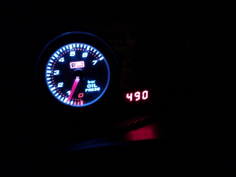

Nüüd on kevad käes ning kevad hooldus tehtud.
Lisaks tava TH sai vahetatud õlirõhu andur (ei kesta need vaesekesed eriti juba 3'mas) ning samuti sai lisatud ka EGT.

Postitas suur
Tegid oma kotletist õlipressi?
Saab 9000 CSE 2,0 LPT -> T, 1997, IFF
Postitatud: R Apr 22, 2011 8:17
Postitas IFF
Rafineerige oma küsimust... ei saanud pihta...
Postitatud: R Apr 22, 2011 8:24
Postitas suur
Aei, sul oli Klots, mitte kotlet. vabandust. Märksõnaks pildilt "Oil press" :)

Postitatud: R Apr 22, 2011 11:22
Postitas Homersimpson
Küsiks selle egt kohta... Mis toode täpselt on?
Postitatud: R Apr 22, 2011 15:45
Postitas IFF
Auber Instruments.
Auber
Tooted:
SYL-1813R
TC-KEGT-NPT
:head:
Postitatud: R Mai 06, 2011 19:52
Tänud info eest :) Täna jõudis minuni sama asi ... Aga .... ma ei pannud tellides tähele, et mingi extra variant pikema anduri juhtme jaoks on :( Kas Sa võtsid pikema juhtmejupiga või jätkasid?
