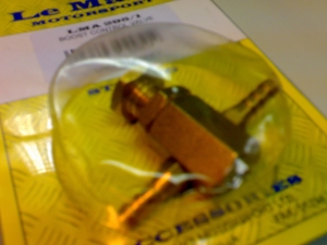

Nii nüüd sai siis päevakese BPC'ga sõidetud kui kodanik Qdwinile kohe ei andnud rahu ning kraapis mu bleederi pakendsit välja ning väänas peale ning saigi testima mindud. Vinge suure manoka teipisime kõrvalistuja airbagi peale, surusime Sebastiani kaamerga tahaistmele ning mootor käima.
Üldiselt suhteliselt s*...t bleeder on. Täpsus annab soovida ning peale/maha keeramine suht jabur, kuna reguleerimis polt on suht jämeda keermega. Kodanik Qdwini abiga on plaanis teda pisult "turgutada"
Fuelcutoff ca 1,45-1,5 bar'i juures. See sai kiirelt selgeks kuna bleeder sai tiba valesti peale pandud :P Kiire bleederi ümber ehitus ning volaa, juba parem. Üldiselt on nüüd teada, et Hirschi aju teeb 2,0 liitrisel mootoril Fuelcutoffi ca 1,5 bari peal (peab ära ootama Sebastiani videoklipi, et saaks sealt täpsemalt vaadata). ;)

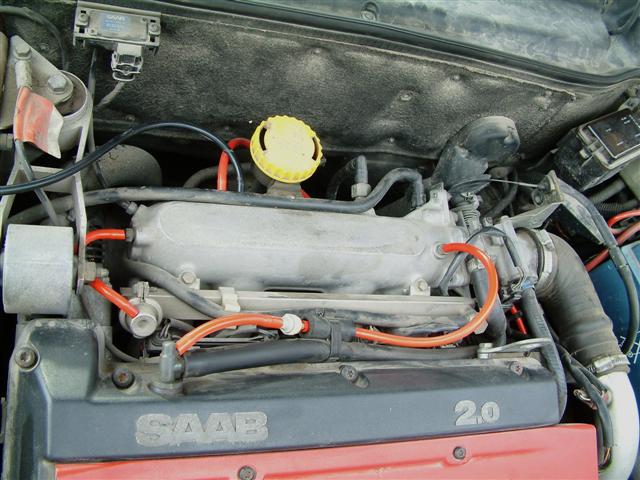

Enne kokkutulekut sai IFF'iga Inglismaalt silikoonvoolikud ära tellitud ning kõik vaakumvoolikud välja vahetatud. Parim hind, kiigates nii kodumaist turgu kui välismaist, tuli PartsForSaabs'ist tellides, alla 100 eegu per meeter (kommentaariks veel, et vaja läheb 2m 6mm ning 2,5m 4mm sisemise läbimõõduga voolikuid).
Ja punane voolik on ilus vaadata kapoti all, sobib ilusti DI kassetiga kokku :cool:
Siin pilt IFF'i masina kapotialusest, mida enamus said kokkutulekul imetleda.

Niih, senjoor Qdwin sai oma inseneri osavust ning tarkust bleederi peal rakendada ning nii sündiski korralik return ning peenemaks treitud bleederi nõel. Sai siis täna hommikul peale hommikukohvi mootor soojaks aetud ning bleeder külge pandud. Qdwin ise kartis, et "uues seades" on chargeri auk liiga väike, ning esimene cuttoff kinnise bleederiga (ehk siis kõik lastakse wastegate peale), seda ka tõestas. Egas midagi, uuesti maha ning puurpinki ja jämedama puuriga auk läbi. Nüüd sai hea. Keerasime täis pöörde lahti ning hops cuttoff kohal, sai pool pööret tagasi keeratud ning minek suht hea. Eks seal vahel peab veel tiba "täpsus" keeramist tegema. Kuna manokaid ei ole jõudnud veel külge monteerida, siis rõhkude kohta lisa infot ei ole. ;)
Üldiselt härra Qdwin oskab rohkem sellest ümber ehitusest rääkida. Palukski talt siinkohal sõna. :notworthy:
