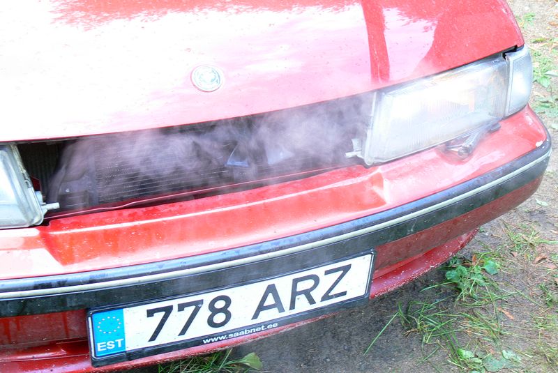

Soovitus: vett kallata külmale turbole peale. Kuuma puhul jääb šõu liiga lühikeseks. Aga see eest on see efektne.Algselt postitas: IFF
Ja kuidas Turboga vett keeta
Tegelt vahet ei ole. Niikuinii pead varsti uue turbo muretsema! :wall:
quote]Algselt postitas: qdwin
Näeb umbes selline välja kui kapott sulgeda. :headbang:

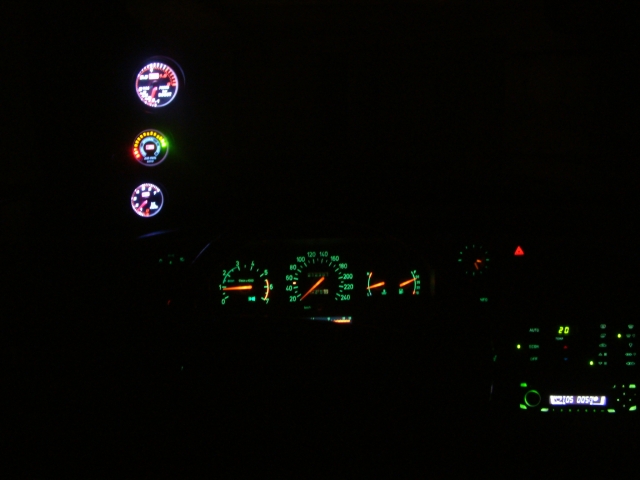

Vahepeal on 2 kuud kiirelt mööda läinud, kuid hing ei ole loomulikult rahu andud. Vahepeal on ära vahetatud nipet näpet, millest tahaks esile tuua just kanduri puksid. Pärast nende vahetus läks käiguvahtus (manual kast) küll hoopis sujuvamaks. Välimusepoolest nad väga läbi ei olnudki, mõrad olid küll sees, kuid lahti võttes lagunesid nad tükkideks. Samuti sai kodanik Teager'iga tellitud USA'st tops- ja mündiihoidjad, mida natukene ise timmides said väga heaks :thumb:
Kuid mitte sellest ei tahtnud ma rääkida. :P
Nimelt on mõned kodanikud juba haisu ninna saanud, et viimase aja jooksul on mu auto a-piilari ümber sagimist toimunud ning alltoodud pildi peal on tulemus paista. Kuna enda laiskuse ning muudel põhjustel asi venis õige mitu kuud on hea meel, et asi tehtud sai. Kelladeks on Autogauge Smoke Gauge seeria näidikud. Tahdsin saada kõiki kolme rohelise tausta valgustusega kuid kahjuks selliseid, enamvähem mõistliku hinnaga ning välimusega Eestis saada ei ole. Ideeliselt on mõte proovida õlirõhu ning turbomanokal tausta valgustus ise ära vahetada rohelise vastu kuid seda peab veel tiba mõtlema. Projekti kõvemate käsitöömeistrite Trionicu ning Iisaku ees üks suur :notworthy:
Nüüd on vaja veel Cutoff deffender vahele äsada ning kevadet oodata. :head:

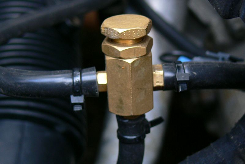

NOH kellad pandud ning vanainimese moodi talvotsa sõidetud (max 0,9Bar

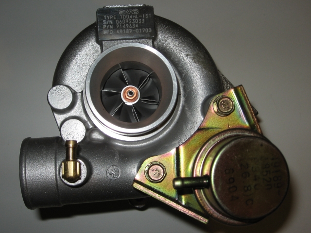

Nüüd siis aeg asjad ära rääkida. Sai asi alguse eelmise aasta (2006a.) novembris. Nimelt vaene Garret ei pea kohe mitte vastu minupoolt soovituid rõhke seega sai pilt Mitsu poole visatud. Variandid siis kasutatud otsida või uus. Kasutatuid Eestist ei leia ning eks peab neid Rootsistki piisavalt taga ajama. Kasutatud aga ikkagi halb maitse juures, kunagi ei tea, mis korras sa ta saad ning parandamine võib võtta veel mingi n summa. Seega sai pilk uue turbo peale pandud. Igast tutvused kuumaks aetud ning saigi "teenete" eest Inglismaa Tuuningfirmas http://www.xtremescoobies.co.uk/ töötava Neiurahva kaudu endale uus Mitsu välja aetud. Tuligi tehasest tuliuus Mitsu Turbo neile, kuid firma poliitikale kohaselt pandi Turbo testpinki (kuigi ka tehases läbivad nad rutiinse testi), kus teda käiatakse 24h tavatingimsutes siis teatud välpadega ning koguses maksimum koormusega (koormused, mis stock autole jäävad kättesaamatuks). Oh seda häda peale 146.000 pööret tekkis võlli vibratsioon ning tiivikud hakkasid korpust riivama. Tavatingimustes oleks see turbo mõnel rahulikul autojuhil pidand vastu aastaid kuid minu õnneks nende jaoks tähendas see testi nurjumist. Seega Turbo pingilt maha ning tagasi tehasesse. Minu õnneks loomulikult. Tunduvalt ebameeldivam oleks olnud kui ta oleks mul mõne aastaga hävinenud. Aega aina kulus ning vahele tulid jõulud ning uus aasta. Jaanuaris sai aga tehasest uus Turbo saadetud ning see läks uuesti pinki ning testi tulemused olid juba :thumb:
Igasuguste keeruliste põhjustel venis Turbo saatmine märtsini, kus siis lõpuks sain tänu Elerile (müts maha siinkohal sõbralikusse ning abivalmiduse ees, kui turbo peal teeme sinuga "ühed" :beer: ) soodsalt Turbo Eestisse. Täna karpi lahti lõigates käed värisesid ning nii palju oligi lapsele õnneks vaja.
Nüüd on kõrvale ka korjatud kokku, tänu Qdwini ning Trioniku näpunäidetele, vajalike vahendid. Varsti läheb Bar'itamiseks. :head:

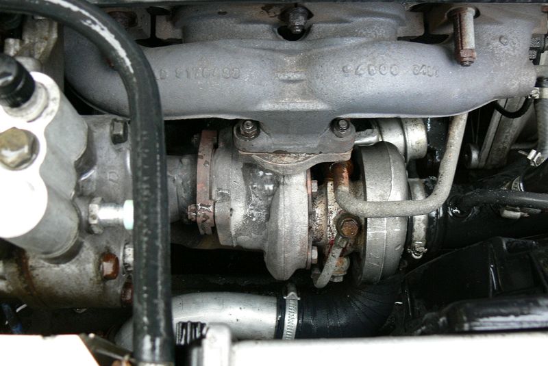

Vahepeal on möödunud kõvasti aega, mis on enamus ajalt kurb olnud. Nimelt laekus uus turbo ning sai tehtud ettevalmistused vahetuseks, et kohe siis hullult nautima sõitu hakata. Aga läks nagu ikka teisiti.
Koos turboga sai välja vahetatud ka väljalaskekollektor (kuna oli üks suur töö, siis otsustasin Trionicu soovitusel ka vahetada väljalaskekollektori juba eelnevalt lihvitud oma vastu ümber. See aga osutus ainuõigeks sammuks, kuna mu enda kollektoril oli „meeldiv” mõne sentimeetrine pikkimõra, mis ilmselt oleks varsti hakkanud turbo tiivikusse kilde puistama) ning vajalikud õlitus ning jahutusvedeliku torud, mis Garreti ning Mitsu turbo’l omavahel ei klapi. Vahetus ise oli piinarikas ning peale seda hakkas tants ja trall pihta.
Probleeme lahates ning otsides sai testitud ning kontrollitud kõikvõimalike erinevaid asju, mida igapäevaselt ei oska kahtlustada pluss loomulikult kõik tüüpilised asjad.
Vigadeks oli alguses: rõhupuudumine, tühikäigu kõikumine.
Sisselaske lekked - tavalised kui suhteliselt ebamugav leida, eriti veel kui neid on mitu tükki korraga.
Kütuserõhu regulaator, mis minupuhul ei andud piisavalt rõhku välja. Pump jõudis taguda küll kuid kütuselatti piisaval rõhul kütet ei jõudnud.
Lambdaandur – vana töötas veel täiesti korralikult, kuid pidev Check Engine ning Tech2’est välja loetud oxygensensor vead. Peale lambda vahetust igastahes hakkas segukell märgatavamalt agressiivsemalt toimetama.
Nüüdseks on kaas saablaste abiga jõudnud asi nii kaugele, et tühikäik enam ei kõigu ning masin käib taas. Tänud siinkohal Sebastinaile, kes „vabatahtlikult” läbis peenmehaanika jootmis harjutused suures koguses lühikesel perioodil. :)
Proovitud kõvasti erinevaid ECU’sid ning softe, saigi ECU’de vead ning head välja nuhitud, tuli välja, et süüdlane oli hoopis Fuelcuttoffdefender, mis ei suutnud MAP’i andurile anda piisavalt täpset „infot” (Kuigi sai kaks korda kontrollitud).
