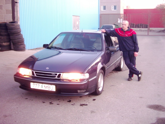

Saab 9000 2,3T 1995, VägaTurbo(endine Trionicu,nüüd Tog`i oma)
Ostetud/tellitud Tartu Anneaiast,pärit shveitsist ja mootori-rikkega.Kuna mootor oli taastamatu,sai rootsist hangitud
plokk koos vända ja kolbidega aastast 98.Plokile sai ehitatud
uus mootor,kus kõik vähegi vahetatavad jupid said asendatud uutega.Turbole läks sisse uus sisu,kõik alusvankri
osad asendasin uutega.Aut.kast sai tehtud lekkevabaks.
Salongi sai lisatud käetugi ja renoveeritud nahksisu ning
uksepolstreid.
El.aknaid saab juhtida signapuldist ja ukselukkudest.
Lisatud on lisapidurituli koos mooduliga,ärandamisvastased
vidinad(tänu nendele lõppes 08.06.04 teostatud ärandamis-
katse varastele edutult,ainult juhiukse klaas tuli asendada).
Ülelaadimisrõhu olen tõstnud 1,25bar.-ni ja tuleb veel
tõsta(vähendab oluliselt turbokompressori ressurssi).
Töös on audiosüsteemi paigaldamine ja plaanis värviparandused.Samuti võiks turbo asendada suuremaga ja
aju asendada suuremat võimsust võimaldavaga.
Auto sai täpselt nii hea,nagu ma alati olen saada tahtnud.
