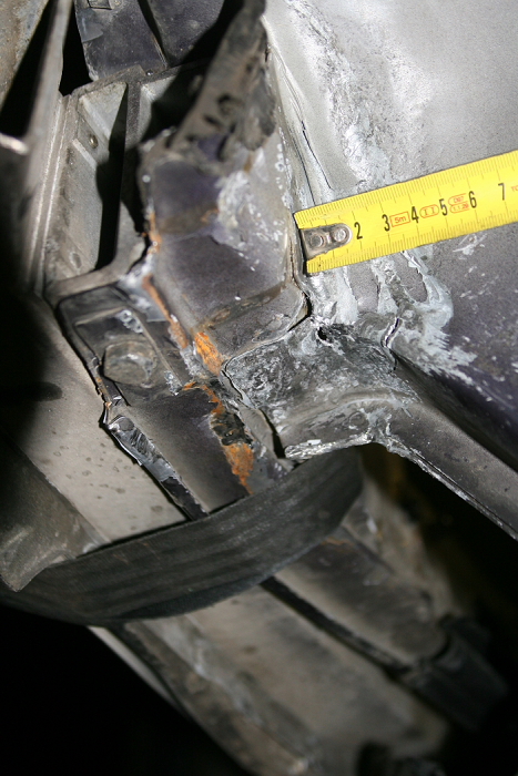

Panen pilti ka, kuidas see stange alune tala oli lanseroni sisse jooksnud .
Enne...
Enne...

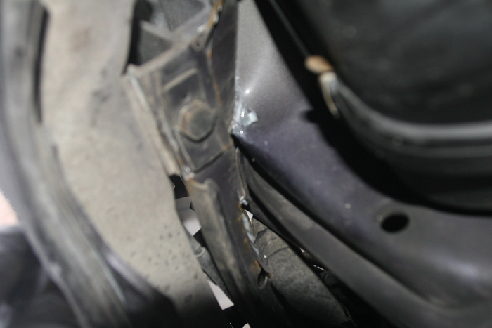

Pärast...
Vaadake stange poldi asukohta lanseroni pleki suhtes enne ja pärast venitust.Polt oli liikunud ligi 10cm.Löök ülalt alla surus surus selle stangetala kinnitusrenni krimpsu sinna lanseka pleki sisse.Ja see päästiski, et terve poolraam ei saanud matsu vaid deformeerus vaid lanseka ots.Tavaliselt hakkab otse paugu puhul kohe poolraami alumine kinnituspunkt koos terve lanseka otsaplekiga sissepoole liikuma.Ja kuna raam on kõva siis ta tõmbab veidi küll trapetsisse, aga surub samas oma kõvaduse tõttu tagumise raami kinnituspunkti suunaga eest taha ja alt üles.Ma olen korra selliste tagajärgedegaa matsu ka ravinud, aga päris heaks ma seda ei saanudki.
