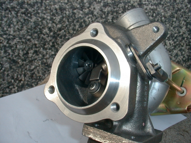

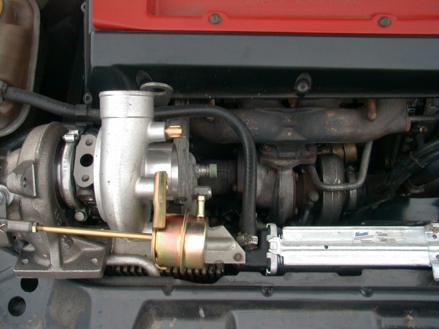

R Okt 14, 2005 22:09
Allpool paremal paistab Garrett,ülal vasakul kiiskav Mitsu.
Peaks äkki mõlemad külge installima??:eureka:

Karm värk. Kas mulle tundub või ongi mitsu suurem?

Ei mitte. Tabasin hetke, kuid teist pilti veel ülal polnud ja nägin vaid seda, kus mõlemad föönid kõrvuti on. Mitsu kõverikud tunduvad jämedamad kui Garretti omad.

Vurril puudub torustik,peab vist tutikad VM-st tellima.
#46
L Okt 15, 2005 10:26
Lihtsalt asjatundmatu küsimus, kas need torud on nii imelised, et kodanikud, kes kõikvõimalikke torusid väänavad, nende tegemisega hakkama ei saa?? Kõikvõimalikke piduritorusid ju tehakse. Ehk teevad pisut kobedamast materjalist ka? Otsikud on muidugi teema...

Torud ja nende ühendamiseks kasutatavad "banjo"stutsid määravad turbosse mineva ja sealt tuleva vedeliku koguse.

L Okt 15, 2005 12:54
kust sa selle mitsu turbo siis välja nuhkisid? paistab päris hästi siravat, tutikas ve? mitu bar`i ja hp ressurssi on?
