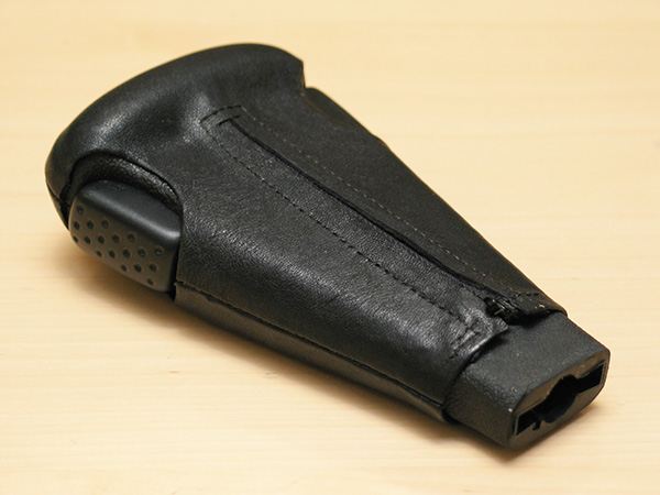

to suur: shuut käimakangist
#59
E Okt 17, 2005 10:39
ja veel üks
