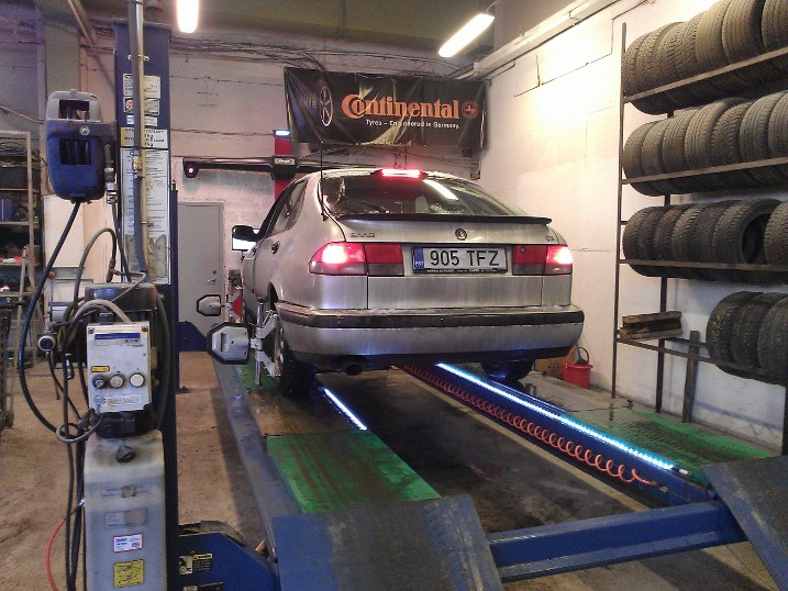

Kuna vahepeal on auto hakanud kõvasti paremale kiskuma sõites, siis sai käidud sillastendis. Sain teada et käändtelg on kõver. Hetkel on jäänud mulje et kasutad käändtelgi 9-3 ei ole või keegi ei taha müüa. Pakuti mulle Saab 900 käändtelgi aga öeldi et esiots jääb nendega madalam. Siit ka küsimus, et kas keegi on enda 9-3 900 käändteljed pannud ning kui palju auto madalamaks jäi?

K Mär 14, 2012 14:34
Sillastendis

Auto nüüd lõpuks sõidab otse. Peale käändtelje vahetust selgus,et selles probleem ikka ei olnud,ning pärast erinevate töökodade vahel sõitmist tuli välja, et sarniir on lõtkuga. Alla pandud mõlemad uued õõtsad PUR puksidega. Eelmised õõtsad vahetati umbes aasta tagasi, loodan et need siis kestavad natuke kauem.

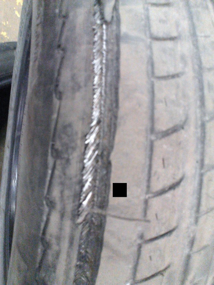

K Mai 30, 2012 12:06
Rehv, või see mis rehvist järgi jäi.
