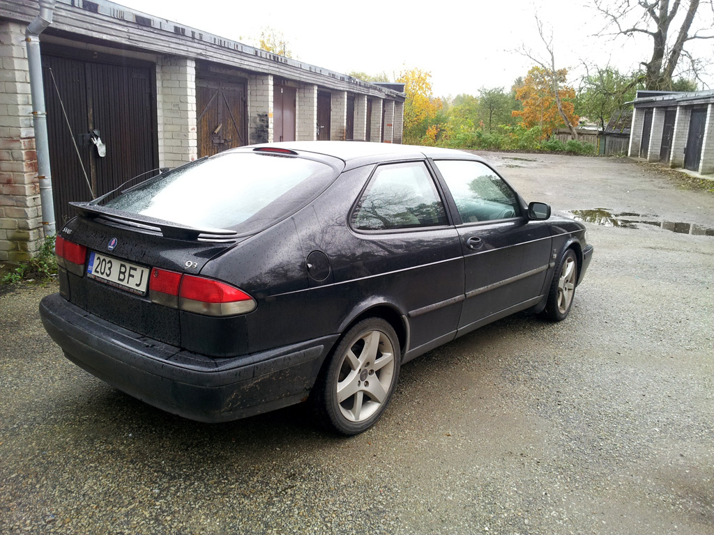

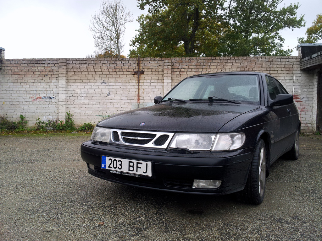

T Okt 09, 2012 17:59
et siis jah, kui kliimal ECON on peal, siis ei juhtu midagi, kui sees, siis ikka kukkuvad pööred läbi ja 5 minutiga ei näe seda, peab ikka sõidu ajal.
Ise arvan, et kas genekas või siis nagu üks inimene siin mainis, kliima kompressor.
paar sügist pilti :D
