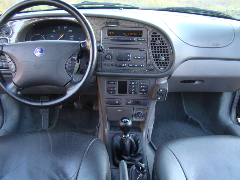

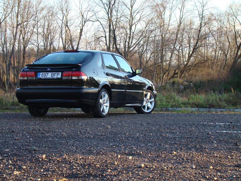

Peab ka lõpuks oma ühest omatud masinast mõne pildi siia riputama ja natuke ka infot jagama.
Sai siis oma 9-5 Aero maha müüdud, kuna vajadust isiklikuauto järele väga ei ole, aga nagu ikka hakkasid näpud sügelema, tuli hakata otsima uut masinat ja väike lootusetera oli isegi leida mõni muu automark.Aga kus sa siis sellega, Saabindus on haigus, näpu annad / käe võtab ja nii see siis jälle juhtus, nagu seda on olnud kõigi nelja eelneva masinaga.
Auto sai suht "pimesi" ostetud, ehk läbi interneti Saksamaalt, aga üllatuseks on kõik nii nagu kirjas oli.Probleemiks siis auto puhul oli rikkis vurr, õnneks leidsin kiirelt siit uue ja nüüd sõidab kui siidi. Tegelikult vajaks masin veel korraliku poleerimist (tundub, et peres on olnud koer ja värv on vähe kriimustada saanud, mida on siis soovitud mingi peitepulga taolise asjaga varjata), kuid pole veel jõudnud seda teostada.
Võrreldes eelmise masinaga on miinuseks minek, kui tuled aero roolist, siis vahe on kui öö ja päev, aga sellega harjub ja saabki rohkem nautida vaikset kulgemist.
Lisan siis ka mõningad pildid.

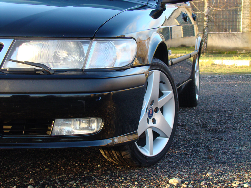

Sai ka siis lõpuks suverattad alla. Kuidas arvate, kas koopa ülaserva ja rehvi vahel on visuaalselt kuidagi liiga suur vahe või mulle ainult tundub nii? Madaldus ei paista teeolusid arvestades just maailma kõige mõistlikuma lahendusena, aga omale jäi kuidagi silma..
täitsa kena :beer:
mul ka vaja selliseid küljelaiendeid :D
