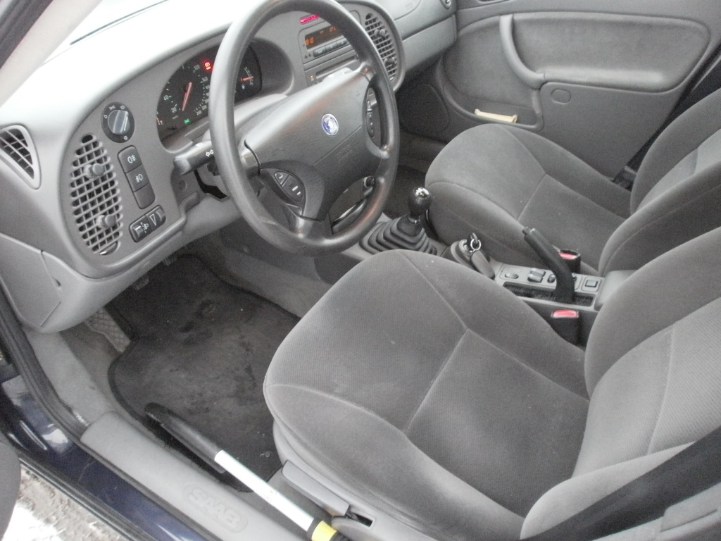

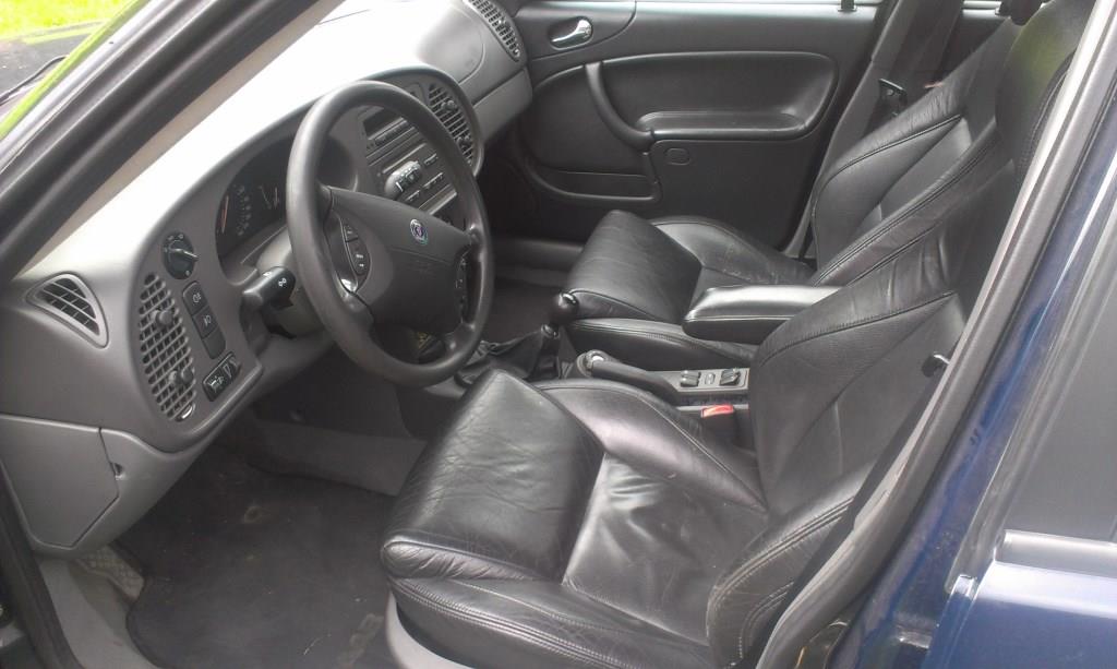

Polnud küll plaanis, aga vahetasin sisu ära :)
Veluur/manuaal istmed aastast 1999 said asendatud nahk/elekter Aero istmetega aastast 2001. Vahetuseks läks vaja paar meetrit juhet+ühendusi, palju aega ja uued turvavööde "ankrud"(?). Lisaks istmetele uued uksepolstrid, käigukangi nahk, tuhatoosi asemele mündihoidja. Möödaminnes sai ka tagumine aknatõstuk välja vahetatud.

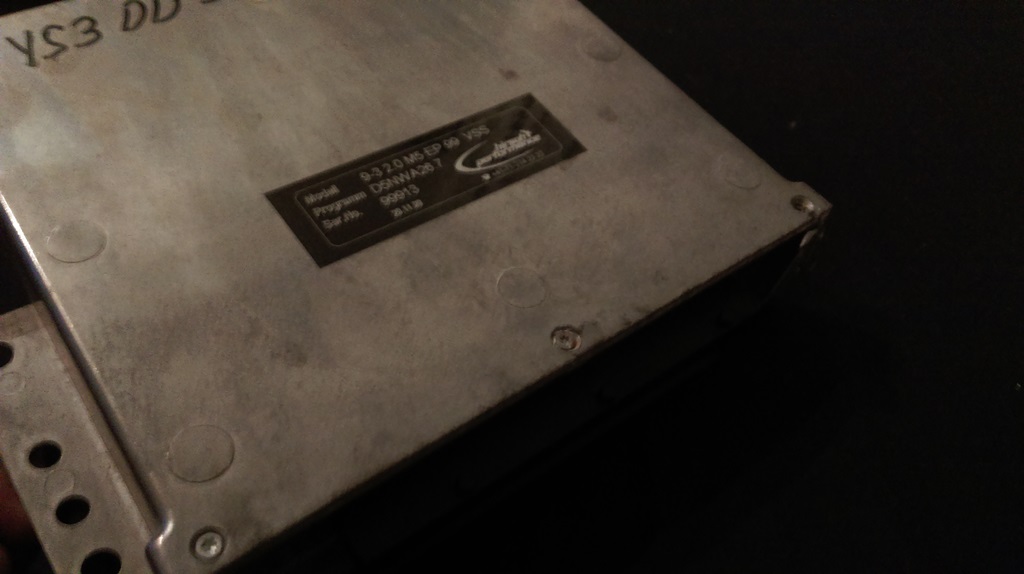

Viimasest postist kaua aega möödas, aga midagi erilist pole juhtunud ka...kuni tänaseni. Tahtsin siis aju tegemisse viia, aga üllatus oli suur kui nägin sellist pilti.
Aju on siis juba enne salongist väljumist Hirschi poolt näpitud. Kuna see on uuena Šveitsist ostetud, siis on seal see asi lihtne.
Peabki nüüd uurima palju seda kilovatti juures on, sest LPT pole see masin ilmselt kunagi olnud, tagasihoidlik Hirsch hoopis:)
Paar päeva tagasi sai BOV paigaldatud

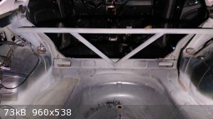

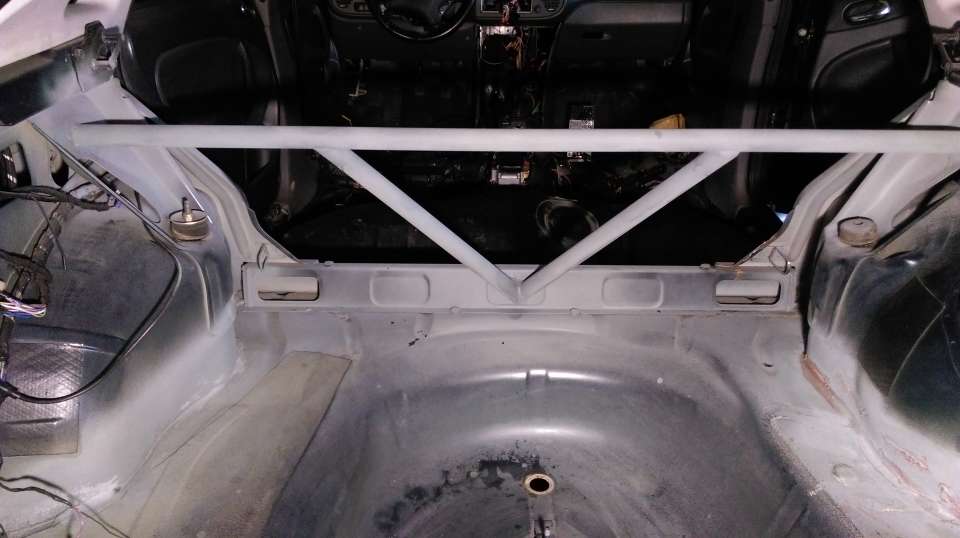

Asine pill. Räägi sellest 3-punkti pagassi rauast. Kes tegi ja palju maksis? Omale ka oleks vaja. Roolilati klamber, jämedam tagumine rollbar ja 6-pumkti põhjaämblik on olemas.
Raud on tehtud enamjaolt ise, välja arvatud keevitus, mille lasin sõbral TIG-iga teha. Sai soetatud hea toru, ma nüüd täpselt ei mäleta selle mõõte ja andmeid, aga saan kuskilt järele vaadata. Minu eelarve jäi alla 100€. Kui vaja, aitan nõu ja jõuga.
Hetkel tundub nii konkreetne, et alumist rollbari ja "ämblikku" tundub, et polekski vaja. Eks oma töö teevad ka amordid.
Kõige rohkem huvitab, et kuidas too kolmnurk keresse kinnitub ja kuidas selle lahendasid. Pildimaterjal vms oleks väga abiks. Bilsu B8 on väga jäik, pidi isegi esimesi tugilaagreid lõhkuma kui kehvem tee
Kõige rohkem huvitab, et kuidas too kolmnurk keresse kinnitub ja kuidas selle lahendasid. Pildimaterjal vms oleks väga abiks. Bilsu B8 on väga jäik, pidi isegi esimesi tugilaagreid lõhkuma kui kehvem teeKuda kommenteerid. Hetkel Sachsi originaalid ja Eibachi Pro Kit + uretaanid ja tundub vägagi sõidetav ka külateel. Bodyroll on hetkel päris suur :(
Šnitti võtsin ameeriklaste pealt (http://genuinesaab.com/gallery/HatchBrace), kolmnurga alumine osa kinnitub tagaistme taha tala külge, mis on iseenesest tehtud vähe paksemast plekist kui kereplekk ning risti toru läheb amordi kinnituste kohale. Ehitamise ajast on üks pilt olemas isegi
