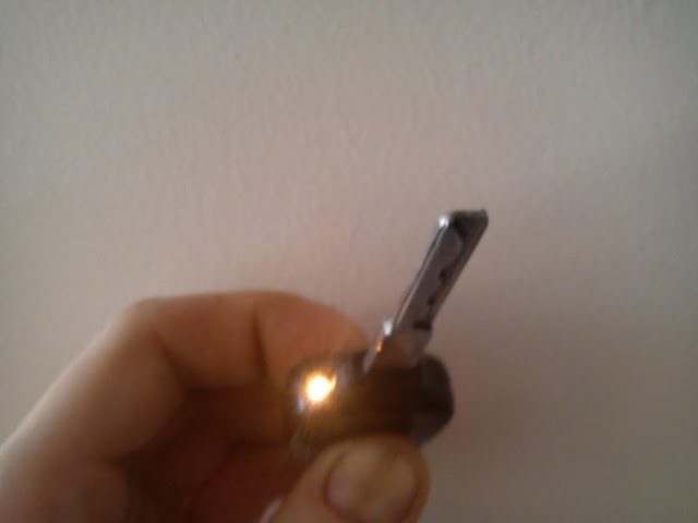

EDIT: Külastasin täna Viljandi Fixust ja sain teada, et võtme sees olev patarei ning pirn olid seal letikaubana täitsa olemas. Hind kokku 2.20€ ja asi töötab.
