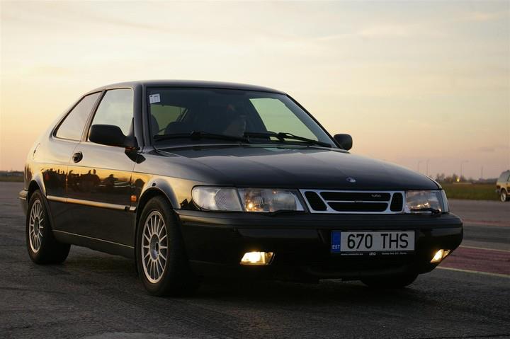

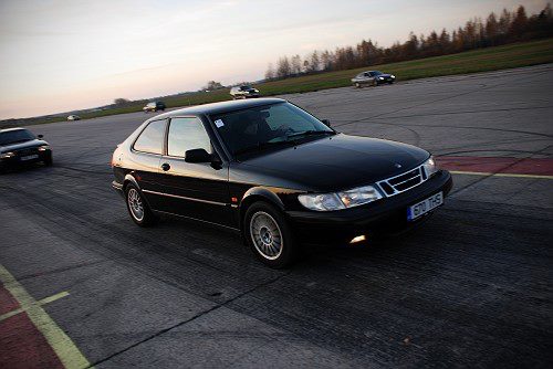

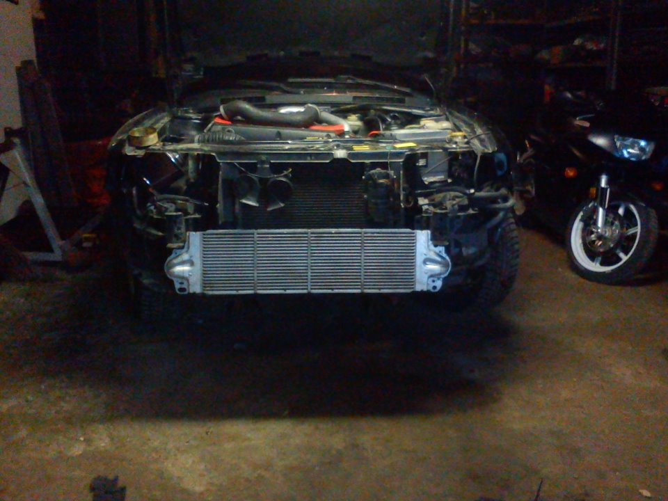

Panen siis enda masina kah siia ülesse. Tegemist on 95a. masinaga, millele kohe, peale minu kätte jõudmist sai peale loetud crossroadi stage 2 soft. Selle softiga sai kaks hooaega Dragi sõidetud ja parimaks tulemusek originaal tehnikaga jäi 14,4 s. Minu arvates päris kena tulemus aga nüüd on jõudnud kätte aeg veidi kiiremateks sõitudeks. Juba on teel minu poole deka 630cc pihustid ja 3bar map sensor. Turbo ilmselt tuleb mitsu aga eks näeb - siiani turbod mida vaatamas käinud olen, on väga hea hinnaga müija seisukohalt aga kaupa selle eest just palju ei pakuta. Cooler sai juba eelmise hooaja eel välja vahetatud ja nüüd plaan veel väljalase 3" peale viia. Autol all ka vabalthingava käigukast 4,45 ülekandega. Eks hoian siis asjaga kursis ;)
