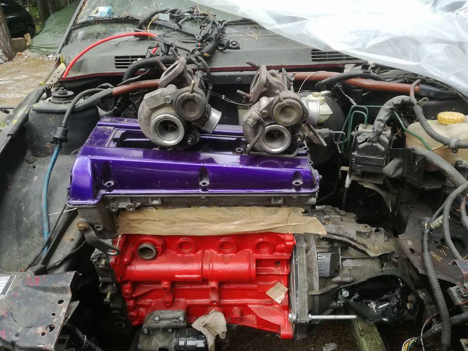

P Aug 18, 2019 23:42
Ei teagi kust otsast nüüd alustada. Igastahes ei ole seda autot ära unustatud, lihtsalt edeneb teosammul :lol:
Vahepeal auto üldse seisis ja ootas.. Ja siis veel ootas natukene, kuna tegelesin ühe projektiga mis kõlab juba halvasti.. Opel Corsa B234l :conf:
Siis tekkis pakkumine millele ei saanud ei öelda.. Nimelt Veikovi 9000 küljest pärit turbo majandus. See on nüüd mõeldud teemas olevale autole :drink:
Hetkel Saabil tagakoopad keevitatud, ja vähekene sai ka laiemaks (Golf1 kaared). Salong täiesti tühjaks võetud ja leitud mõned kohad mis veel keevitamist vajavad. Põhi nagu ikka ja siis veel armatuuri tagant.
Kui kere poolega ühelepoole saab lõpuks, siis hakkame mootorit asetama tema õigele kohale ja igast muid huvitavaid asju tegema. Aga sellest juba räägib siis jooksvalt :beer:

#109
N Aug 22, 2019 11:39
Kuidas golf1 kaared sobisid kuju poolest?
Kapa92
Postitusi: 133
Liitunud: R Apr 06, 2012 23:34
#110
P Aug 25, 2019 21:57
Hetkel selline jäädvustus on.. Ütleme nii, et kaare kuju läheb väga ilusti, kuid eks ikka vaja natukene modifitseerida seda.. :lol:

#111
E Aug 26, 2019 22:30
kas illusioon või läks bensuluugi kinnikeevitamisest plekk lokki?
Kapa92
Postitusi: 133
#112
N Aug 29, 2019 10:22
arvo92 kirjutas:
Hakkas lokkima jah, kuid sai sirgeks tagasi ikka voolitud :D
Kuna originaal bensupaaki ei tule, siis läks see ava kinni. Pagasnikusse tuleb eraldi paak ja pumbad.
