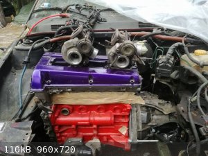

Postitatud: E Juul 31, 2017 20:33
Postitas Kapa92
võib olla halb mõte, aga võib olla ka super.. Oleneb kust küljest vaadata :drink:
2x td04-15t
