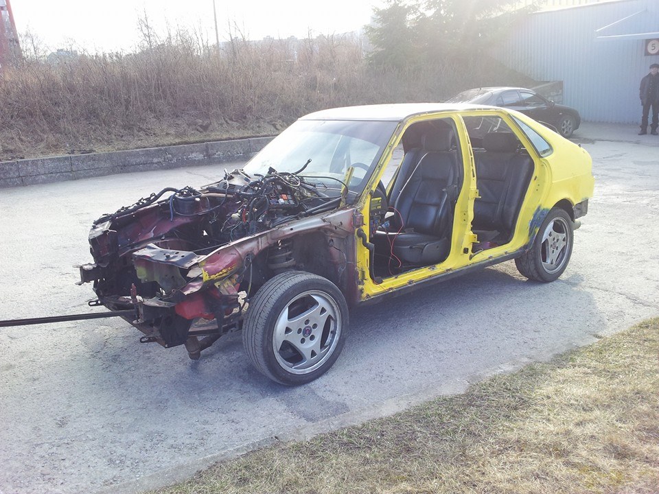

Auto välja veeretatud, viidud teise garaazi kus tegelen siis keevitusega.
Salongi juhtmestik sai kriitiliselt üle vaadatud ja korrastatud (päris omajagu oli mingit omaloomingut seal).
Uueks värviks siis valisin Mitsubishi Evo8 lightning yellow :cool:

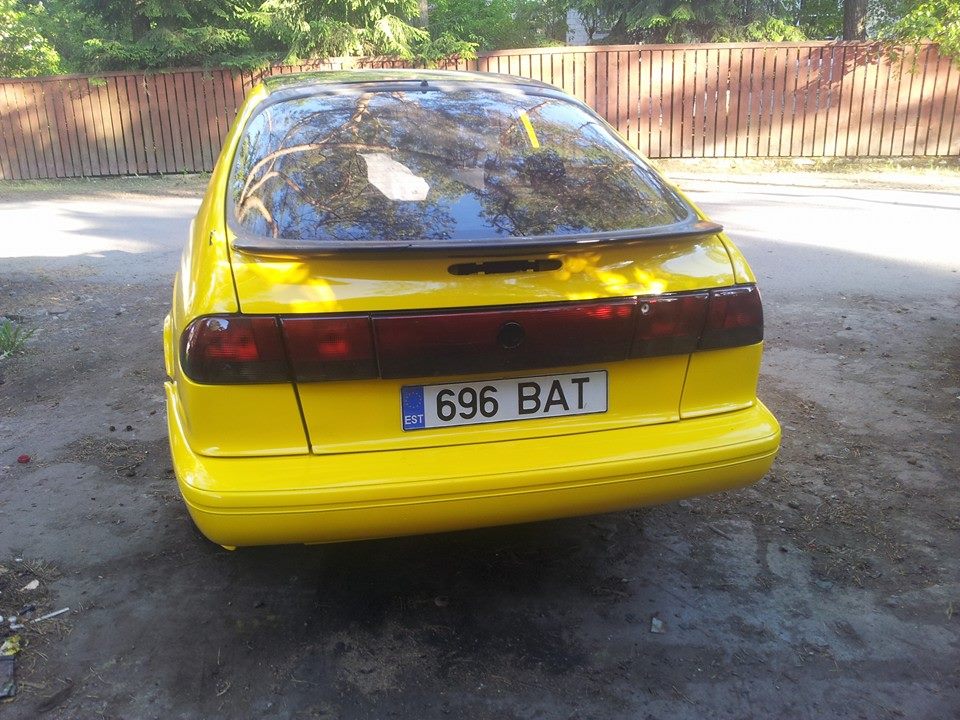

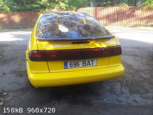

K Juun 03, 2015 15:55

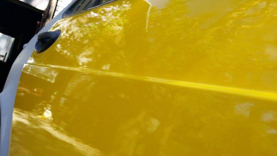

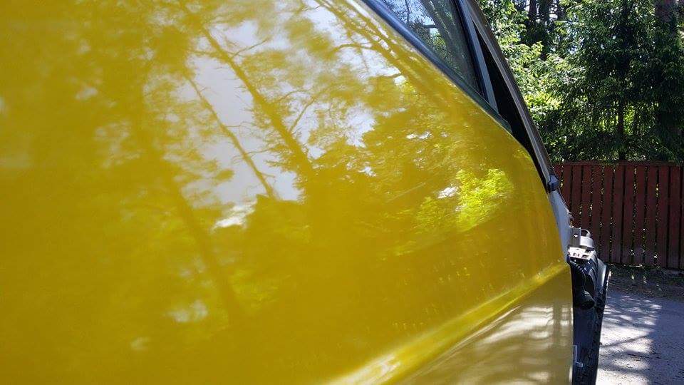

Ei hakka pikka juttu rääkima, pilt räägib enda eest:

no vähemalt toon on kena:)
Yellow means racing :)

K Juun 03, 2015 17:11
Värviga olen isegi rahul, värvitud pinnad on ilusad siledad ja päikse käes sirab meeldivalt silma :cool:

K Juun 03, 2015 18:09
ei värvi kambris?

K Juun 03, 2015 20:14
Mannerguid värviti rulliga. 10m pealt oli tulemus OK :headbang:

N Juun 04, 2015 11:06
Ei värvi kambris, aga õhtuks võin pildi teha pinnast kui kaamera välja seda võtab. Alati võib paremini, kuid see jutt et tegu mannergu värvimisega.. No sellepeale ma ütleks seda, et 10m on ta ka jah ilus, lähemalt veelgi ;)
Kambrist ära ei ütle, aga see pisike tolmukübeke mis seal mõneskohas all on.. Sellekohta poleerija ütles, et ta näinud 3korda hullemat pinda mis on värvitud siis nende "nö" maalrite juures kambris ja uipukallite pritsidega.
Ei kiida ennast, et värvimine oleks absoluutne 5+. Kuid ise olen vägagi rahul sellega mis hetke tulemuseks on. Autot ehitan siiski endale, ja noorelmehel pole rahakott nii paksuke, et viia seda teenindusse värvimisse, olgugi, et kohti on mitmeid kus saaks hea hinnaga läbi tutvuste, kuid meeldib kõike ise teha ja katsetada. Inimene õpib kogu elu, lihtsam oleks siis ju terve auto viia kuskile tegemisse ja pärast rahakotti tühjendada, aga mina soovin neid asju ise teha enda silmajärgi kõik.

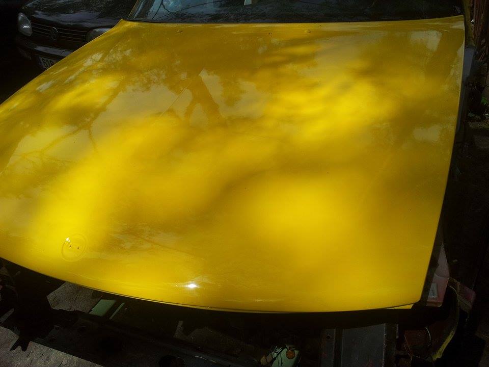

Alati saab paremini:

N Juun 04, 2015 13:00
Siis jah sain su postitusest valesti aru, kuid sellepärast ma tervet autot korraga ei tahagi värvida, et võib kananahk jääda.. Teen paar detaili korraga ja saan julgemini värvida, algselt kartsin et niimoodi võib toonivahed jääda detailidele kuna kollane juba on ükskord selline tobe värv mida peale kanda, aga ei ole hullu.. toonid kõik ühtivad:cool:  Loodan siiski saada lõpptulemuse võimalikult sileda peale poleerimist.

Mitu kihti värvi sai? vähest kananahka saad ju õrna vesilihvi ja poleeriga eemaldada, hullema jaoks peaks olema omajagu värvi ka peal. Mis tootja värviga tegu on?
Kihte on 2. Värvi lasin tuttava firmas segada Pintaväri oü. Kollase kohta katab värv üllatavalt hästi. Poleerijaga on räägitud ja hetke tulemust lihvima ei pea. Suuremad kohad mis halvasti läinud teen uuesti lihtsalt.

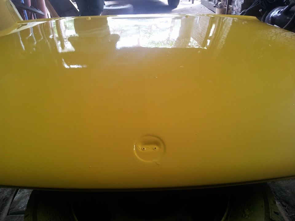

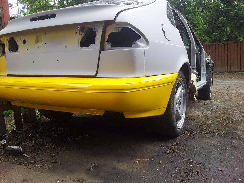

N Juun 11, 2015 19:38
Natukene veel on jäänud, aga tasa ja targu edeneme:
(Tuli on lihtsalt ette pandud, pole kinni)

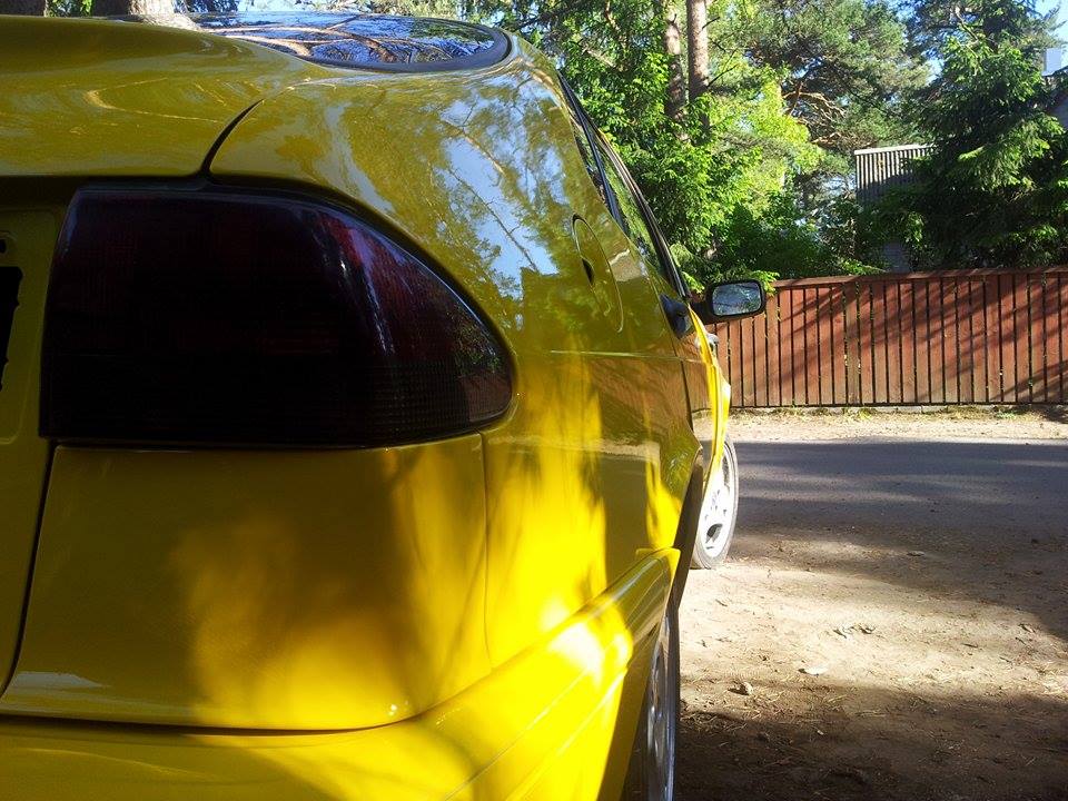

K Juun 17, 2015 19:04
Niisiis, autoga jõudnud esialgu niikaugele, et tagumine osa koos parema küljega on valmis. Nüüd siis jäänud veel siluda ja värvida: juhiuks (linnas löödi jalaga mõlki), juhipoolne tiib, ja esistange tahab veel vaeva näha.
Kuna ei leidnud ühtegi inimest kes mootoriga viitsiks tegeleda ja kohe kohe välismaale, siis ilmselt läheb mootor koos juppidega Saabianti kätte, kes komplekteerib ära. Muidu võiks ju ise ka tegeleda, aga lihtsalt ei ole aega kahjuks.
Pildilt petab natukene seda värvitooni ära, sai erksam ja tugevam kui eelmine värv oli:
